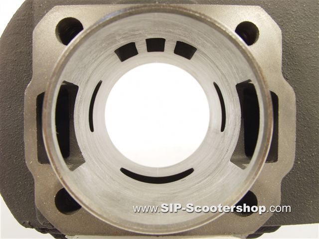

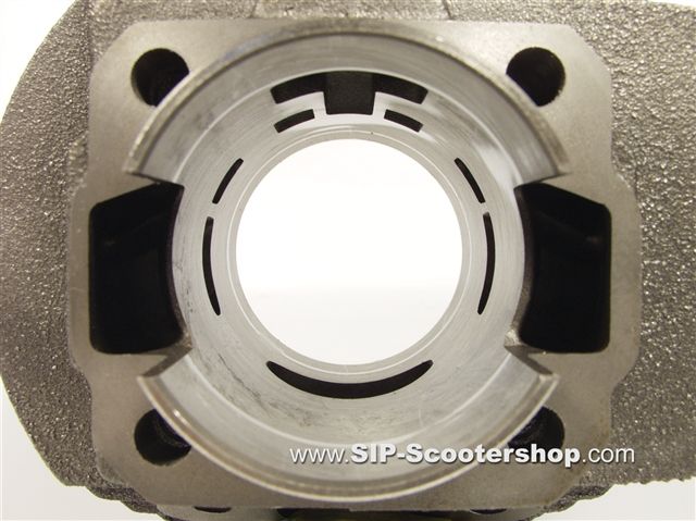

    es ist nicht leicht, wirklich 100% zylindrisch zu honen. ohne entsprechende (leider sehr teure) messzeuge quasi nicht möglich. zylinder, die am fuß "offene" überstromfenster haben, sind problematisch zu honen. hier hat man einen "unterbrochenen schnitt", was zum verkanten der honsteine im zylinder führen kann -> verletzungsgefahr!! hinzu kommt, dass sich die dünnen wände am zylinderfuß durch den druck der honsteine wegdrücken können, was wiederum nicht zur zylinderform führt.... hier mal ein paar bilder, damit ihr versteht, was ich meine... "offene" fenster des 130er polinis "geschlossene" fenster des 130er dr der dr dürfte also für den laien wesentlich einfacher zu honen sein.....
