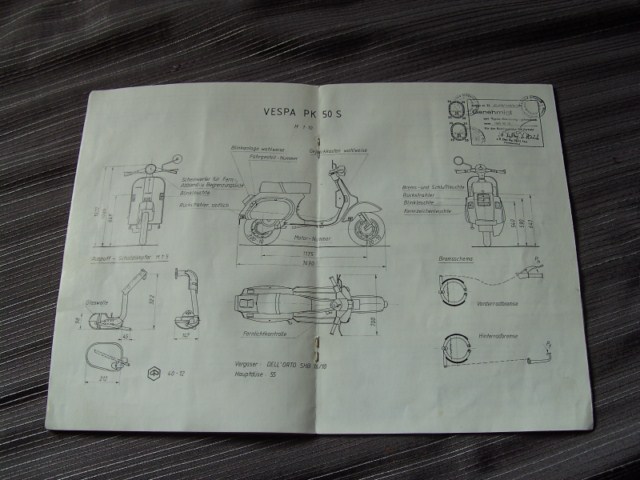

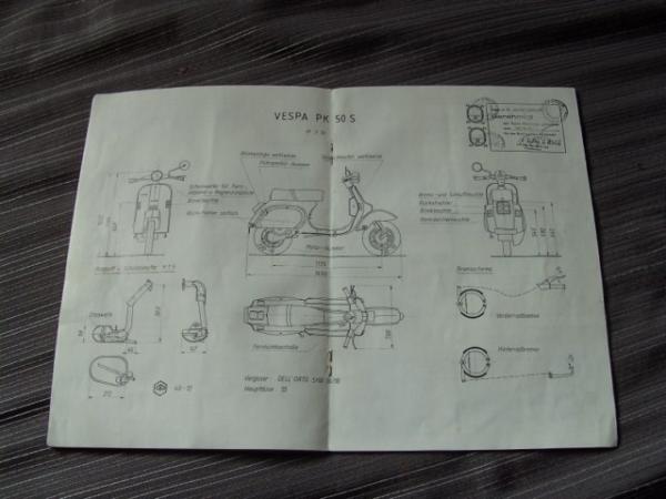

Hi, hab ich beim Aufräumen gefunden. Nur für Sammlerzwecke, Rahmennummer 1704**, Motornummer 1852**. Angemeldet (so wie ich das versteh) 12. Juni 1985, Abgemeldet 11. Dezember 2000. Baujahr ist laut Scooterhelp 1984-1986. Preislich setze ich mal 40€ VHB incl Porto nach D und A an. Liegt in 86316 Friedberg, ist meins und nicht in eBay Gruß- Vespa fährt nur mit Gezogenem Choke
