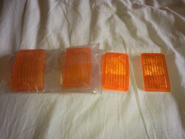

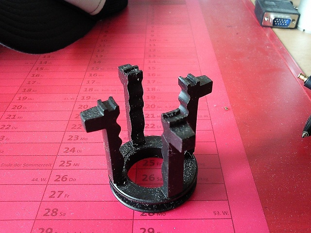

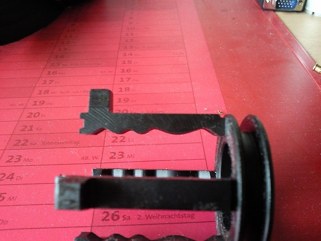

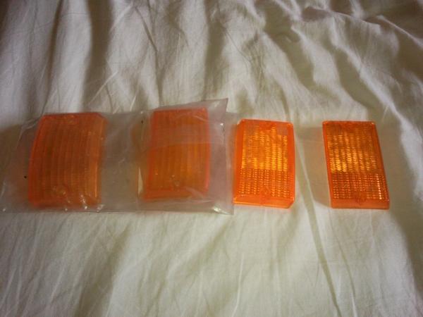

  4. Hi, verkaufe ne neue Schaltklaue für V50, 3 Gang. Neu, liegt in 86316 und soll 27? incl Porto kosten. Link zum SIP Und noch nen Satz Blinkergläser für die PKS, 2 noch originalverpackt, 2 lediglich ausgepackt aber auch neu. 10? incl Porto Beste Grüße, Paichi

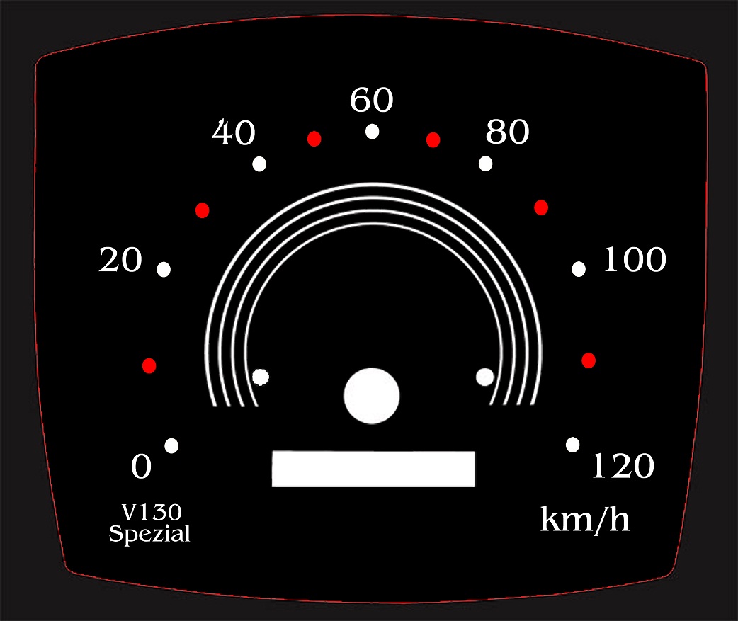

  15. Hi, aus deiner Aussage heraus, gehe ich davon aus, dass die PKS-Mechanik rein passt? Hab letztens ein passendes Tachoblatt entworfen: Musst nurnoch die Gesamtgröße ändern, von den Winkeln her sollte es alles passen Gruß
