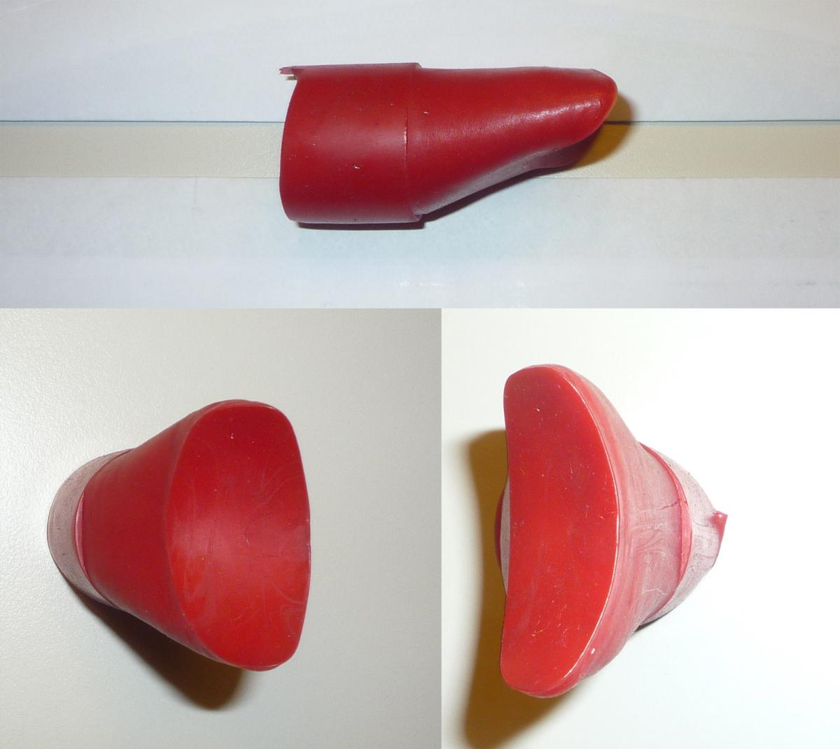

  3. Wow, ist mir kalt - ich brauch' einen Wärmespender. Die ersten paar Meter sind gefahren. Musste die Aktion aber wegen Kälte, einsetzendem Schneegestöber und arschglatten Strassenbahnschienen wieder einstellen. Genug Supermoto-Style für heute. Also schwer zu sagen, ob sich schon was zu alten Graugusskollegen verbessert hat. Wir werden sehen ... Gut aber das Ding läuft und hat nach bestandenem Dichtheitstest nun auch den ersten Einsatz auf der Straße hinter sich. Spannend wie sich Änderungen am Zylinder oder ein überhaut anderer Zylinder bei gleichem Umfeld im Klangbild bermerkbar macht. Fürs Protokoll: die Steuerzeiten betragen nun 125°/185°/QS 1,2mm (Fußdichtung bei 54mm Hub 7,8mm und Kopfdichtung 2mm) _ Das HP4 Lüfterrad passt in dieser Konstellation, ragt aber mit dem Plastiklüfter ganz knapp an die Spülkanäle des Zylinders heran - da ist nur 1-2mm Luft. _ Der Auspuff verläuft etwas verändert (vgl. GG Polini mit GS Conversion Kolben) Hier UT im Eingebauten Zustand:

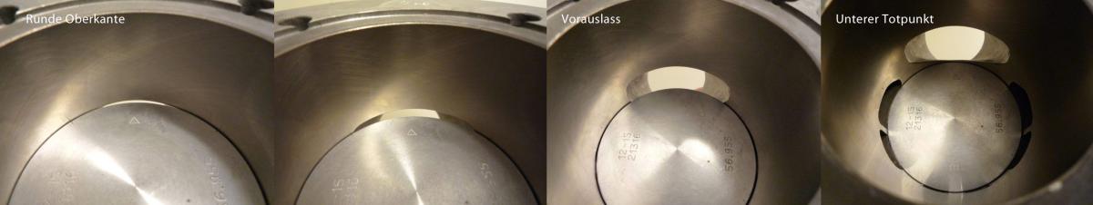

  11. So Fuß- und Kopdistanz werden grad gedreht. Steuerzeiten sind damit 126°/186° - das ist mal der Ausgangspunkt. Damit wird, wenn sich alles ausgeht am Wochenende der erste Testlauf gemacht. Jetzt hab ich noch etwas Zeit, um mit dem Zylinder am Schreibtisch zu spielen. Macht so eine Abrisskante im Auslass (oben/unten) im Zusammenspiel mit dem Franz Sinn? Ich hab das mal irgendwo bei so einem Honda Zylinder gesehen. Hier noch um ein Foto ergänzt:

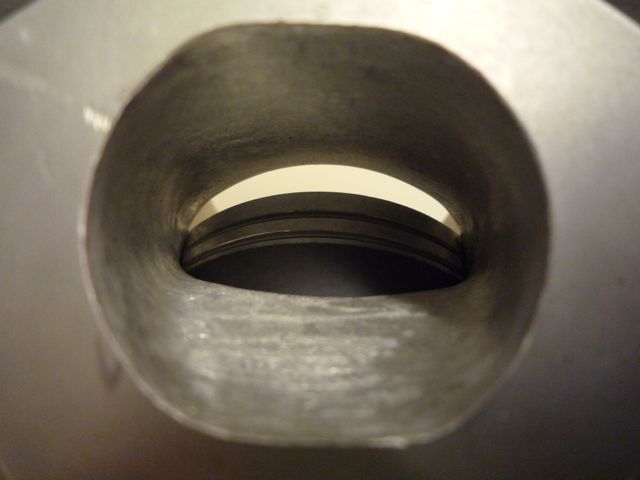

  12. Ui, auf dem oberen Bildchen geht es echt knapp an den Rand - oder ist das nur der Blickwinkel? Hast du auch ein Bild von einem "normalen" Motor von unten?

  15. drumherum: Keihin 33 / Strohspeed Ansauger / Polinimembran 0,35mm / UncleTom 54mm Hub Welle / PK-HP4 Zündung / Franz gewünschte Charakteristik: 9-10 PS bei 5000U/min; 12 bei 6000; 18 bei 7000; 22 bei 9000
