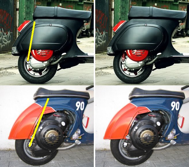

  13. M. E. bekommst du das Federbein nicht senkrechter. Dazu müßtest du vermutlich den Stoßdämpfer außerhalb der hinteren Chassiskonturen mit Luftanker befestigen.

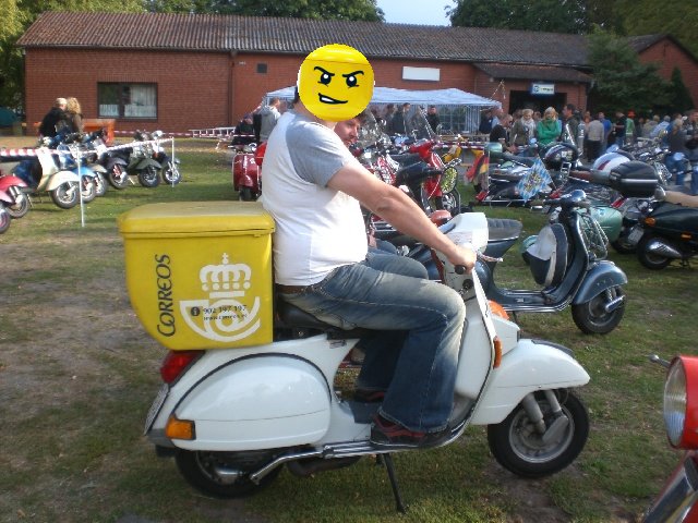

  14. Wat meinste, warum die Correos-Vespen allesamt so verschraddelt sind - die Gewichtsverteilung ist echt kacke (ein Grund, weshalb ich das Ding auch gleich wieder runtergebaut habe). Bei meiner Standard-200er mit leichtem Camping-Gepäck (Zelt, LuMa, Schlafsack, Ersatz-Unnerbuxe, Z-Bürste) stieg sehr leicht das Vorderrad und die Sitzposition war mir (1,80) zu gerade. Hier noch jemand mit ca. ´nem Meter Neunzig auf eben dieser Kiste. Eng ...

  18. Naja, wenn die Sache mit dem Dämpfer stimmt, hat er den Platz halt nicht. Wenn Sommer wär würde ich mal meine ETS neben die ET3 stellen und Abstände messen. Mach ich bei dem vereisten Garagenhof aber nicht ...
  19. E-Starter könnte mit dem Stoßdämpfer kollidieren (ich meine, sowas mal gehört zu haben); der steht bei der PK steiler. Ansonsten: Ansaugstutzen, Auspuff, Elektrik (incl. Elestart-Elektrik), Platz für Batteriehalter und Starterrelaisgedöns. Hat sich aber eh erledigt, wenn Annahme 1 zutrifft.
