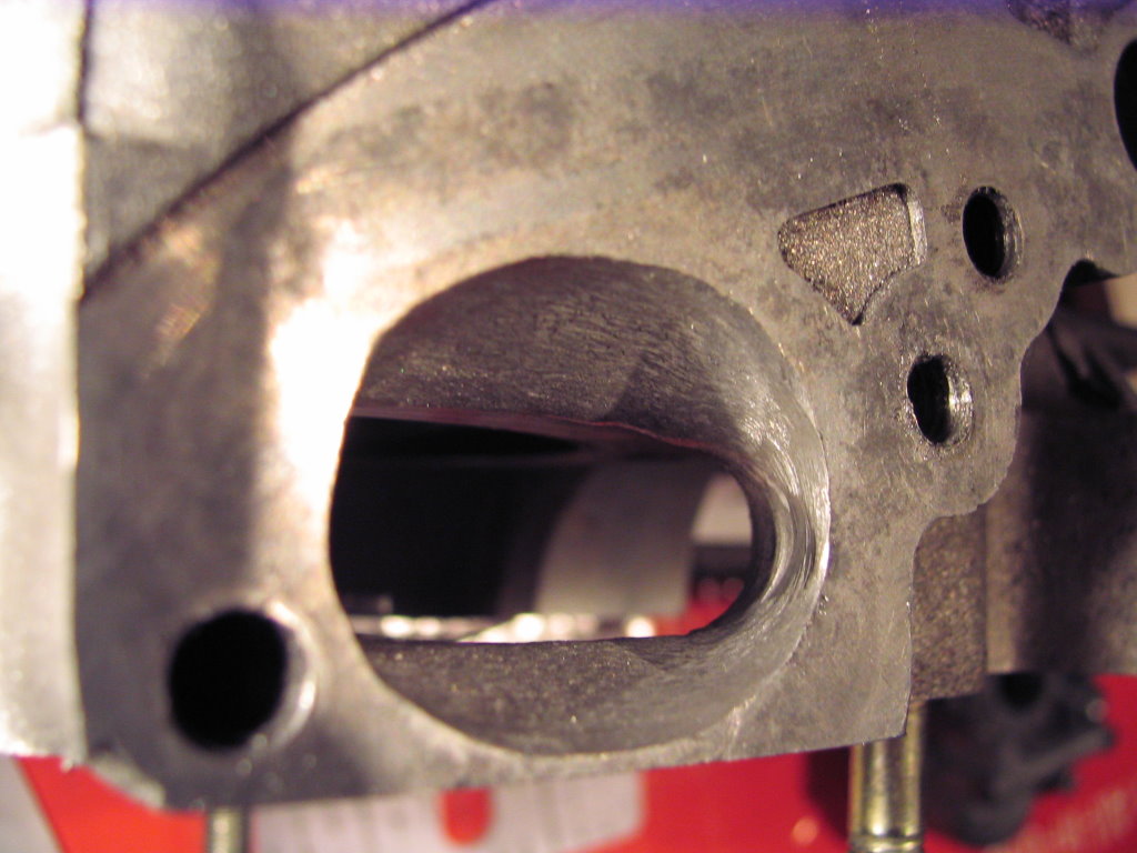

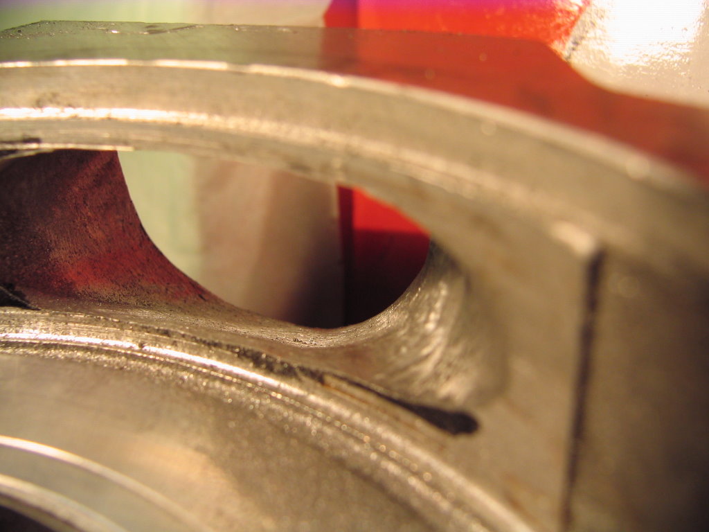

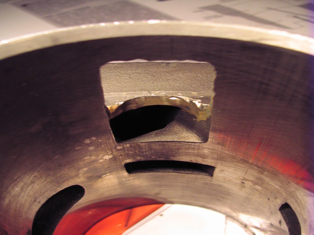

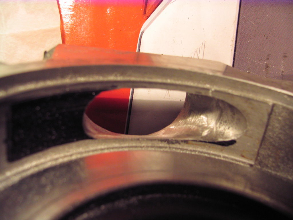

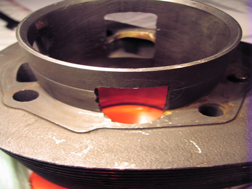

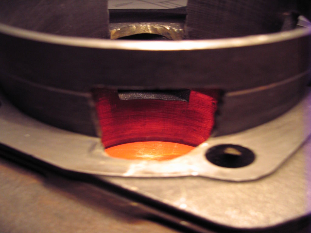

-Was haltet ihr von dem Einlass am Block (siehe Bilder unten)? Die Steuerzeiten der KW habe ich noch nicht gemessen. Lediglich der Rand der Dichtfläche des Drehskibärs zur Simmeringseite habe auf 2mm angepasst.

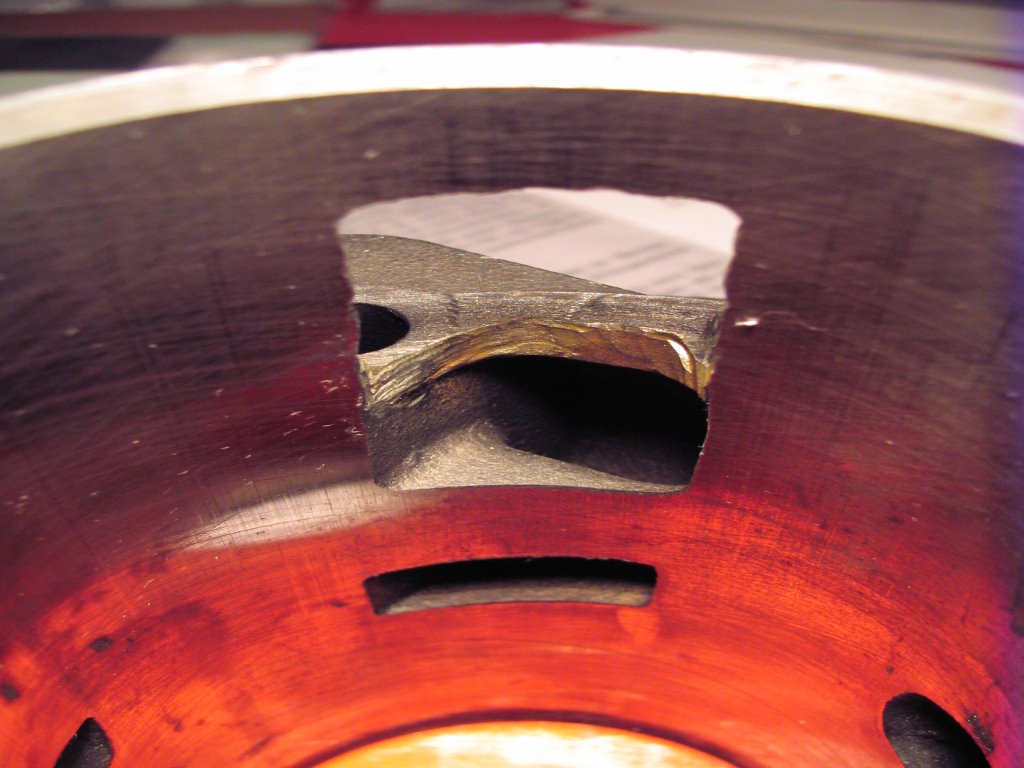

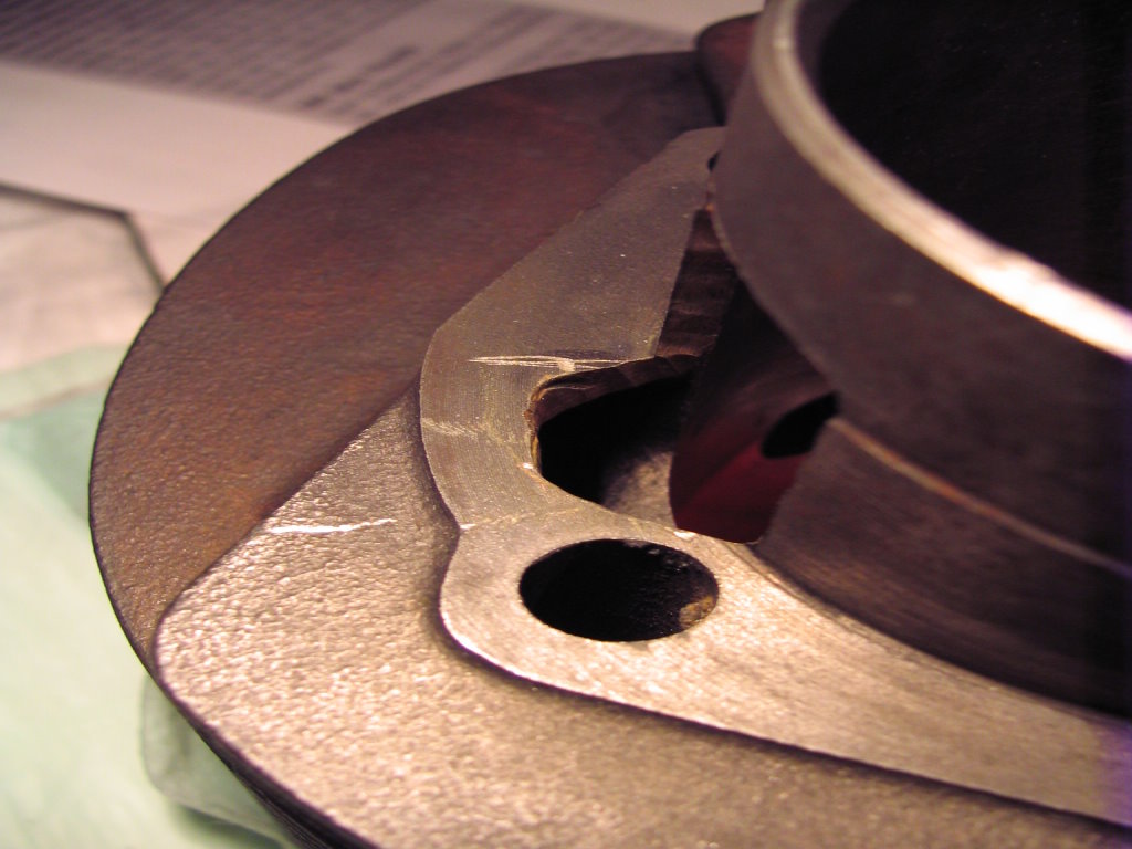

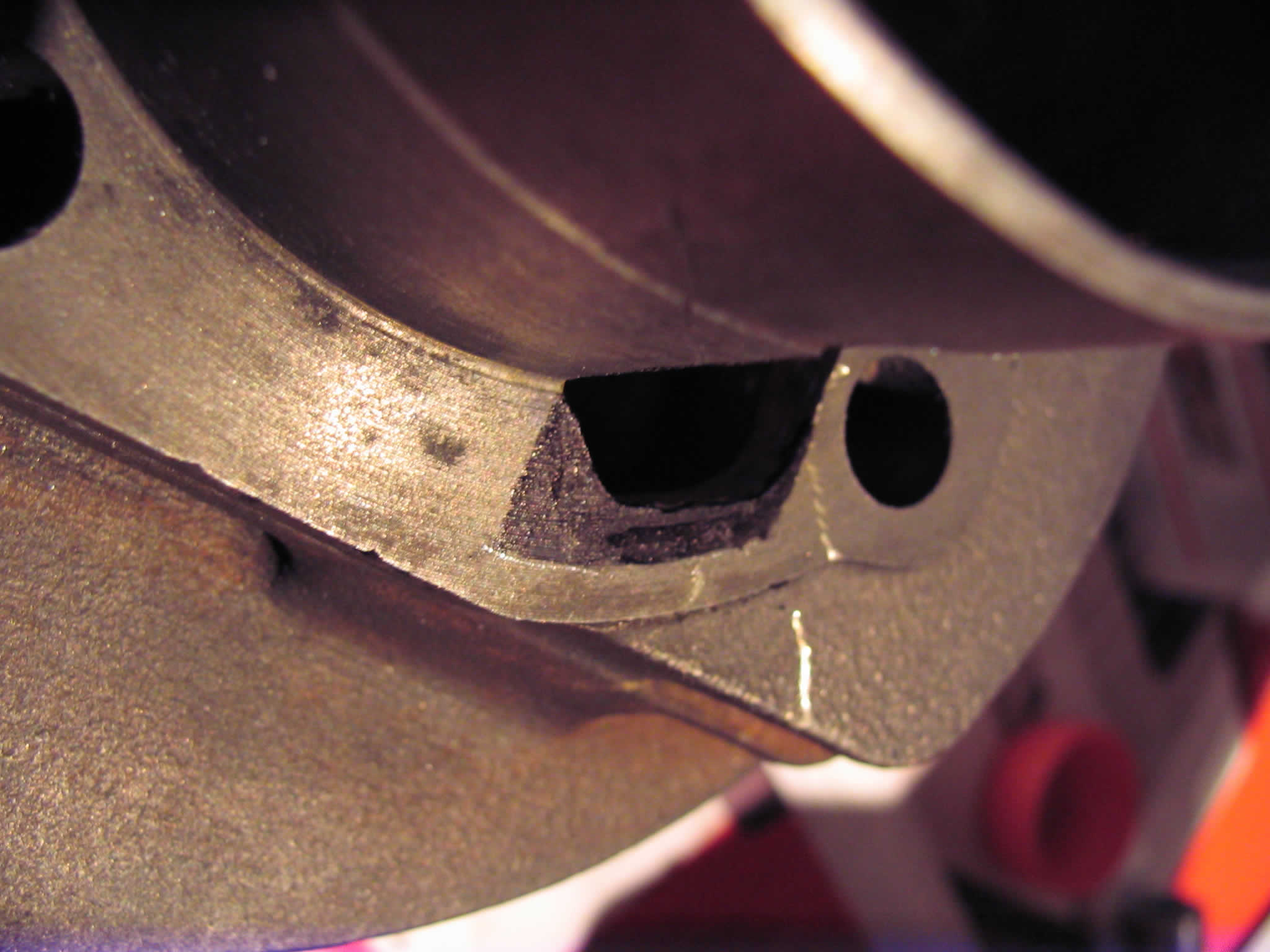

-Zylinder, wie bereits oben geschrieben, grpb vorgefräst. Lediglich die genaue Form der Überströme an der Dichtfläche gibt mir Rätsel auf. Was haltet ihr von der bisherigen Form? Wo ist noch Fleisch, welches ab kann.
Hat jemand von Euch eine relativ exakt eingescannte Fussdichtung eines O-Tunings oder kann gute Fotos, evtl. sogar mit Maßangaben posten? Habe keine genauen Fotos gefunden.
Wie soll ich die Kanten verrunden?

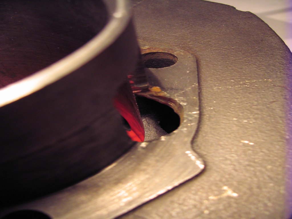

-Boostport komplett, ähnlich der seitlichen Überströme öffnen oder nicht?

ÜS zum motorgehäuse würd ich noch länglicher fräsen

Zieh die Überströmer noch mehr zurück, die Kanalform hast du ja dadrunter. Sieh mal in Freakmoppeds Anleitung oder krame das alte O-tuning Fotolovestory Topic raus.

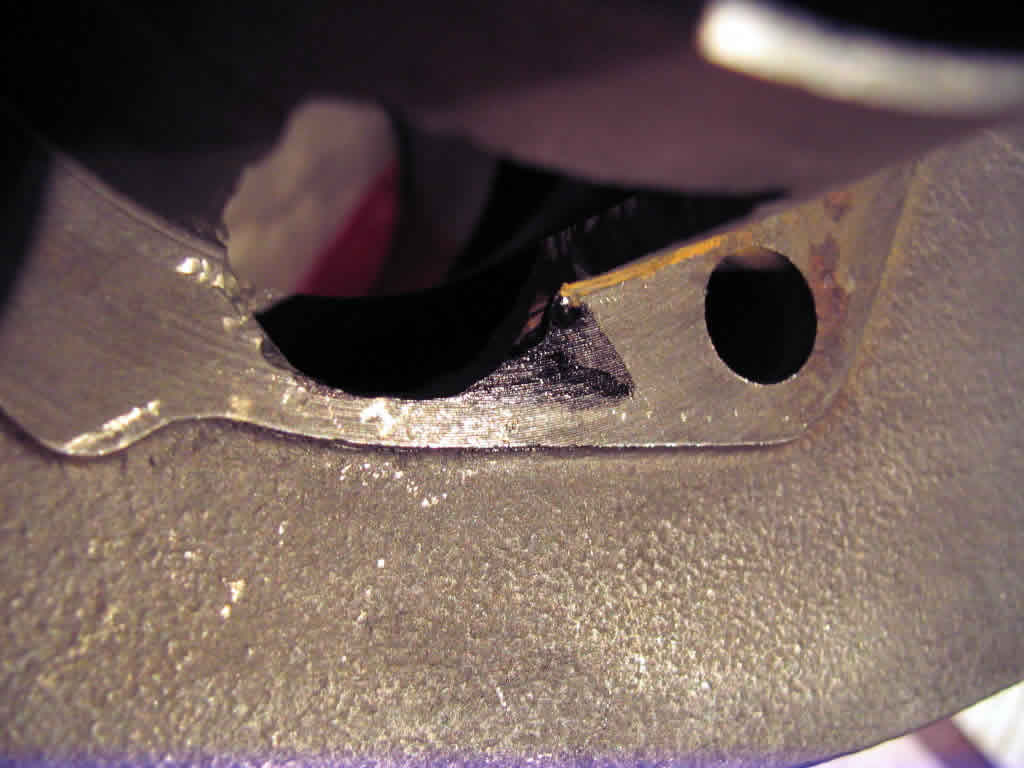

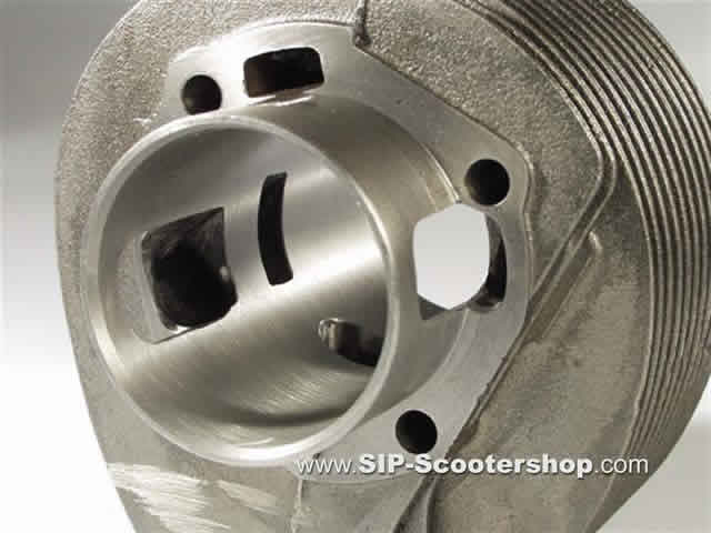

Soll ich die Kanäle maximal, wie unten mit einem Edding angezeichnet, öffnen oder wie auf dem Foto von SIP?
Reichen die 3mm Dichtfläche aus, damit ich beim Kanäle fräsen am Block noch genügend Fleisch habe? Im Fotolovestory-Topic ist ja Sebastian fast durchgekommen...
Bearbeitet von SprintV

nicht überall wo am zylinder genug fleisch ist, ist auch am block genug! unbedingt vor nen fräsorgie auch mal die dichtflächen am block beäugen! bei meinem malleaufbau wurde es nämlich sehr sehr eng, obwohl ich meiner meinung nach die kanäle nur "unwesentlich" vergößert hatte. :-D
gerade wenn man auf den block schaut (in die zylinderbohrung) rechts der überströmer, da wird es oft sehr dünn. das bezieht sich allerdings auf nen lusso-block, vlt. sind die cosa an der stelle anders, aber nachgucken würde ich lieber vorher.
3mm reichen jedenfalls dicke, 1,5mm sind auch gut, vorausgesetzt dein hamster knabbert nicht noch mehr an der übrigen dichtflächen :-D

wurde zwar schon gesagt, aber auf jeden Fall aufpassen bei den Überströmern. Da ist schnell zuwenig Fleisch am Block übrig.
Mit LHW kommst Du auf 75-80° nOT. Es sagen einige, dass es noch geht. Ich würde es zulöten und auf 65° fräsen. Habe null Sprayback und richtig Dampf untenrum. Wenn Du nicht löten willst, mach nach vorne garnichts, lass das so wie es ist, auch nicht eckig fräsen oder so. Nach hinten machste ruhig weit auf. Kommst dann auf 125-130° vOT.
Da ist noch das Loch von der Vergaserverschraubung in das Du wahrscheinlich durchbrechen wirst. Wenn Du das mit Kaltmetall vollstopfst, kann es passieren, dass das Gewinde zu kurz wird und die Schraube nicht mehr hält und das Gewinde im Alu kaputt geht. Ich habe jetzt auf Stehbolzen umgerüstet.
Und wenn Du dich dazu entschließt zu löten, kannste auch gleich die alten Überströmer im Block zumachen und für genügend Fleisch bei den neuen Überströmern sorgen. Ebenso bei dem Überströmer auf der Limaseite. Da kann das Material auch schon mal zu dünn sein und durchgehen.
kann mir das einer erklären? steh grad am schlauch.
einlass nach hinten fräsen bricht man immer durch
zu kaltmetallen - auf den stehbolzen hat das keinen einfluß
