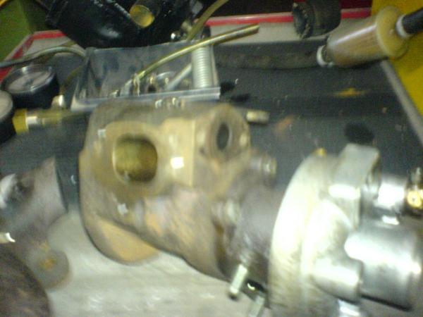

Hi alle zusammen!!! Muss dem Andre nochma auf die nerven gehen: Konnte leider noch nicht auf den prüfstand weil da wegen krankheit geschlossen ist un einen andern kenn ich bei mir aus der umgebung nicht aber ich denk ma das die leistung so bischen über 20 ps liegt also zu wenig für den IHI lader! Der cdi lader vom smart ist wirklich zimlich klein der hat an der engsten stelle eine fläche von höchstens 180 quadratmillimeter! Hast du vieleicht eine idee was ich sonst fürn lader nehmen könnte oder gibts mittlerweile neue infos zu dem tinnie winnie lader??? Den gibts aber bestimmt nicht gebraucht un 650 dollar is zu hart für mich!!! Ansonsten werd ich einfach ma den cdi draufbauen, ladedruck un abgasdruckmesser dran un dann sehen was passiert??? Wenn der abgasdruck den ladedruck nicht übersteigt oder wie bei dir fast gleich ist, wird beim überströmen der selbe volumenstrom umgesetzt wie ohne lader und es kommt zu keinem hitzestau oder geht die überlegung in die falsche richtung??? Außerdem hab ich mir noch so überlegt weil der lader ja zimlich klein ist kann es sein dass er sein ladedruck relativ früh erreicht un dann ia auch das wastegate aufmacht un noch bischen druck rauslässt??? Denk ma en versuch isses wert un ein loch im kolben wär auch net sooo schlimm die gibts für 30 euro!!! Hab jetzt auch schon ma en pöff angefangen zu bauen!!! greez börnie
Ich denke der Smart CDI-Lader macht unter 2 Bar Abgasgegendruck gar nix (...wegen der extrem kleinen Turbine)... und das kann der 2-Takter schwer ab. Aber Versuch macht kluch! :-D Evtl. kann die Kurbelgehäuse doch mehr, als wir vermuten...wenn du ihn schon hast, mach ihn mal dran! ganz dünnes Öl nicht vergessen!
Achja...der Abgasgegendruck sollte mind. das Niveau vom Ladedruck erreichen.
Der IHI könnte evtl. aber trotzdem tun...nur das Turbo-Loch wird u.U. größer.

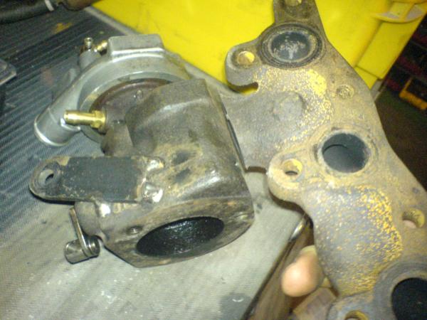

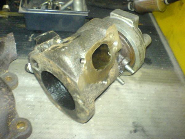

Hi! Hab heut die erste testfahrt mit turbo gemacht! Mit dem cdi lader wird das nix der motor war total "zugeschnürt"!!! Der ist wirklich viel zu eng aber jetzt wissen wirs!!! Werd wohl nen IHI auftreiben müssen!!! Wie sieht eigentlich der vom Smart benziner aus ist der auch so eng??? Gruß Börnie!!!!
Hmm...

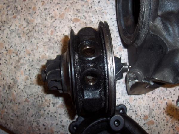

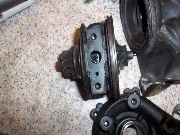

Ich bin auch drauf und dran einen Smart-Tubo zu probieren. Turbine ist gerade klein genug, Verdichterseite macht mir mehr Sorgen. Ist sau eng da. Ich hoffe, dass ich mit genug Drehzahl (172cm³) genug Abgasvolumen kriege, um zumindest nicht zu arge Leistungsverluste ohne Boost zu kriegen.

fischergeiz: Der lader den du hast müsste ein garret gt 12 sein und passende Zahnriemen gibts bei conrad elektronik :-D

Das Verdichterrad ist abnehmbar, das Turbinenrad ist aber Teil der Welle...muss man also abdrehen oder ne neue Welle machen.
