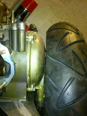

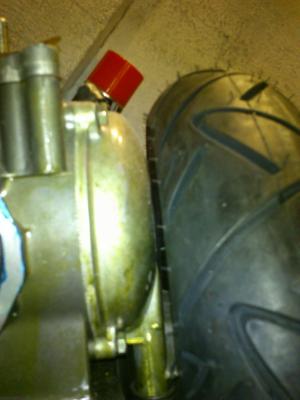

Hier ein Bild von einem Conti-Twist 3.5x10 auf Cosa (bzw. SKR) Felge an einem LML-150 Motor (habe keinen zusammengebauten PX-Motor gehabt).
Angehängte Bilder: 1 Conti-Twist 3.5x10 auf Cosa.JPG
Mit der von mir verwendeten SKR-Felge würde ich augenscheinlich im Vergleich keinen Versatz vermuten, da der Reifen zwar minimal näher zum Kupplungsdeckel rückt (grob gemessen 1mm), aber ebenso durch die breitere Felge der Reifen ca 2mm breiter wird und somit wieder in der gleichen Flucht liegt. Hierzu das gleiche Bild mit PX-Felge, leider ist dieses unscharf geworden und ich habe nicht den gleichen Blickwinkel erwischt.
Angehängte Bilder: 2 Conti-Twist 3.5x10 auf PX.JPG
Also meiner Meinung nach steht der Verwendung einer Cosa oder SKR-Felge auf dem PX-Motor nichts im Wege, da sind wohl die Fertigungstoleranzen des gesamten Rollers um einiges gravierender als der unterschiedliche Versatz der beiden Felgentypen...
