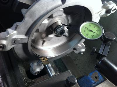

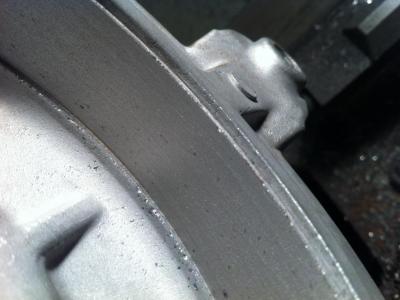

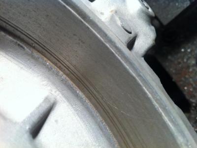

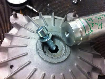

Habe das alles gerade Gestern gemacht.
Gespannt habe ich mit ner Achse und Zentralmutter. Dann das ganze an der Fläche wo der Simmering läuft ausgerichtet und dann 0.5 mm rausgedreht mit nem Wendeschneidplätchen. Umdrehungen ca 280 und ganz kleinen Vorschub. Sieht super aus. kann das Ergebniss aber leider nicht prüfen da mein Roller noch in allen Einzelteilen da liegt.
Würde mich freuen wenn ihr mal sag wie viel ihr rausgenommen habt und wie ihr spannt.

Hier noch mal ein paar Bilder wie ich es gemacht habe.
