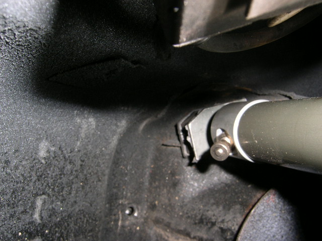

Hi, habe heute voller Freude das Paket mit besagtem Stoßdämpfer für hinten bekommen :love:
Leider hat er nicht ganz gepasst, ist auch n 1cm länger als der originale was aber eigentlic kaum ein Problem darstellt.
Naja, mein Problem war viel mehr dass der Stoßdämpfer unten am Motor angestoßen ist, und zwar genau da wo die Schraube vom Schaltarm drinsteckt. Hätte ich dort kein Material abgetragen würde der Stoßdämpfer ca. 5cm neben der ursprünglichen Aufnahme(oben) sitzen. Damit alles passt bin ich jetzt nen Mittelweg geganen, habe am Stoßdämpfer leicht 2"Ringe" angeschliffen(ca 1,5mm:???: ), dann an der Schraube so viel Material abgenommen das sie grad noch zu schrauben geht und oben die Dämpferaufnahme um nen halben cm nach hinten versetzt. Wollte nun mal fragen wie ihr das bei euch gelöst habt, bzw. ob ich einfach übel den Scheiss gebaut hab :plemplem:
Aber zum fahren ist verdammt geil :-D
Mario

hab ich so ähnlich gemacht, bloß ohne oben versetzen, dafür mit viel feilen an der schaltarmschraube :-D
Ja, bin auch grad am überlegen ob ich nicht doch noch unten was abfeil, weil bis jetzt ist er eben noch ziemlich hingepfuscht, wollte da noch ne Platte zwischen Silentgummi und Karosserie schweißen. Hier sind dann mal die Bilder:

oberes stossdömpferbefestigungsloch (am gestell) um ca. 15mm weiter hinten bohren und dämpfer da anschrauben. dann sollte das passen. muss man ja auch um zb. nen hammerzombi montieren zu können ohne das das federbein am krümmer streift. alle unsere racer haben das so... ohne probleme..

ich hab am federbein nur die rippen platt gefeilt, den rest an der schraube... hab auch bis zur beilagscheibe runter gefeilt...
ich bin mit dem federbein durchaus zufrieden, läßt sich gut einstellen und somit auch gut fahren, und ist vor allem richtig leicht :love:
