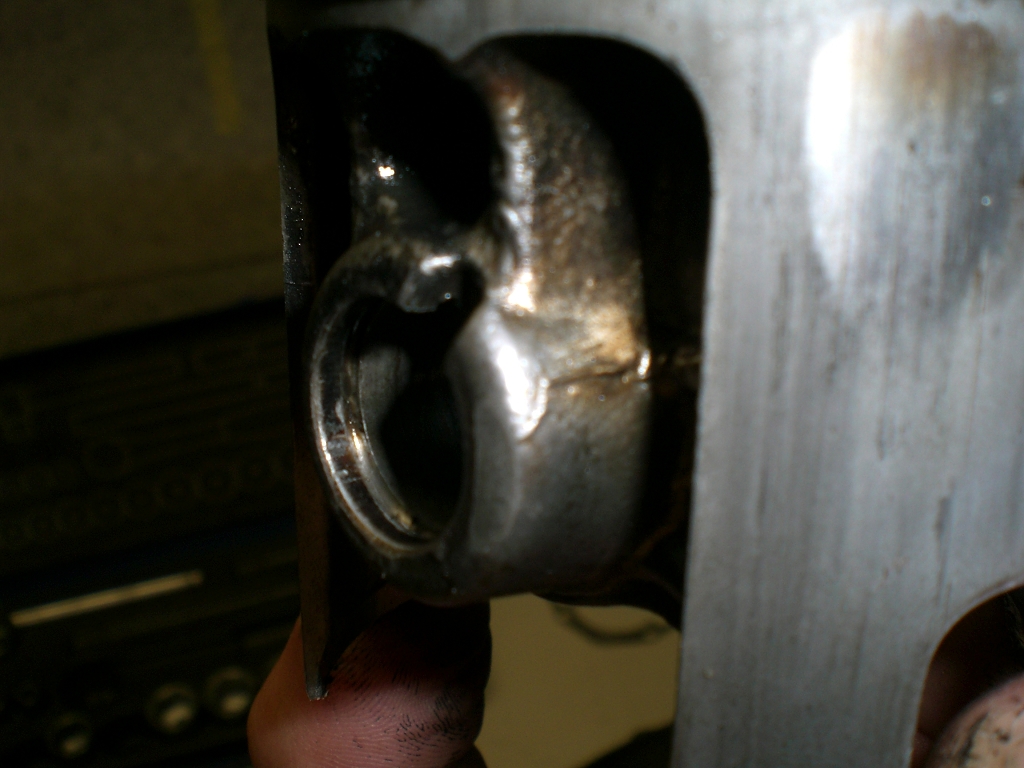

so... nach fast 4 jahren 166er hab ich es geschafft diesen zu petrus zu schicken. bin vorhin vom kumpel gekommen, und musste das erste mal nach ca. 8 km an einer ampel anhalten, da stimmte was mit dem standgas nicht, na ja ich wollt ihn auf drehzal bringen und er kam überhaupt nicht aus den puschen. zumindest hab ichs noch bis zu hause geschafft :-D

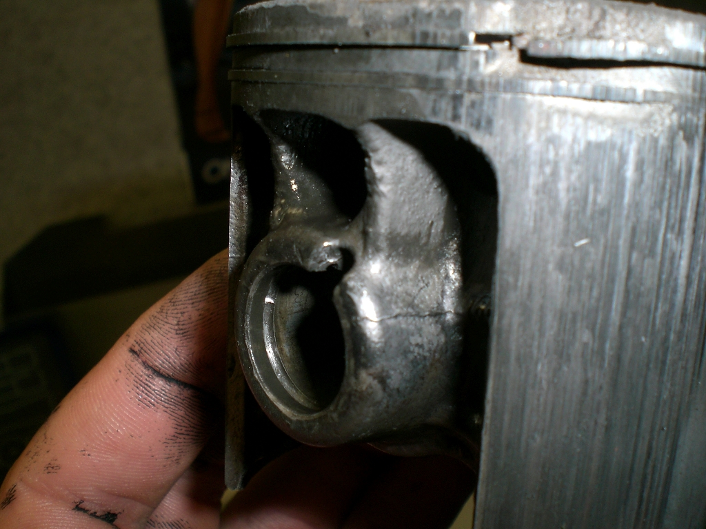

gleich den bock inne garage und gucken. ergebnis siehe anhang... :-D(

upps sieht übel aus und das hat sicher erst an der Ampel angekündigt? Gute denke nach 4 Jahren darf der Malle den verdienten Ruhestand antreten - würde mir den auf jedenfall in die Vitrine stellen :-D

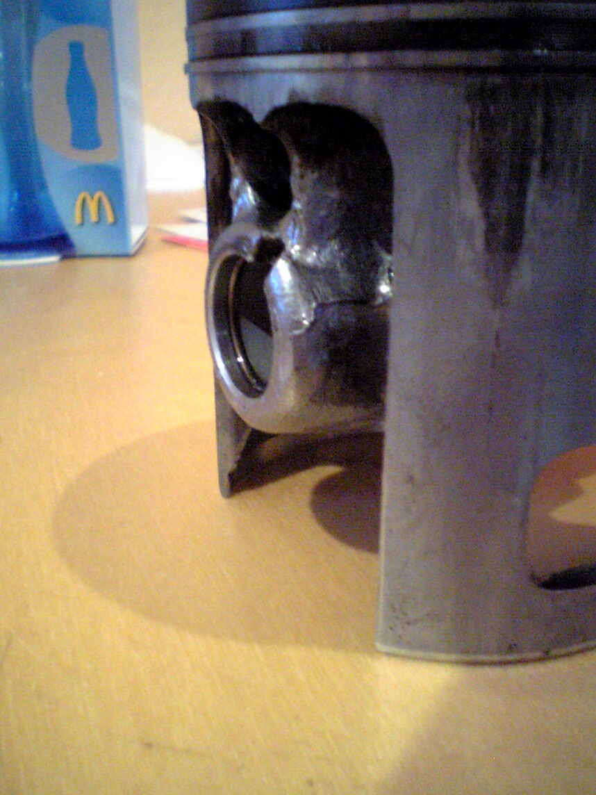

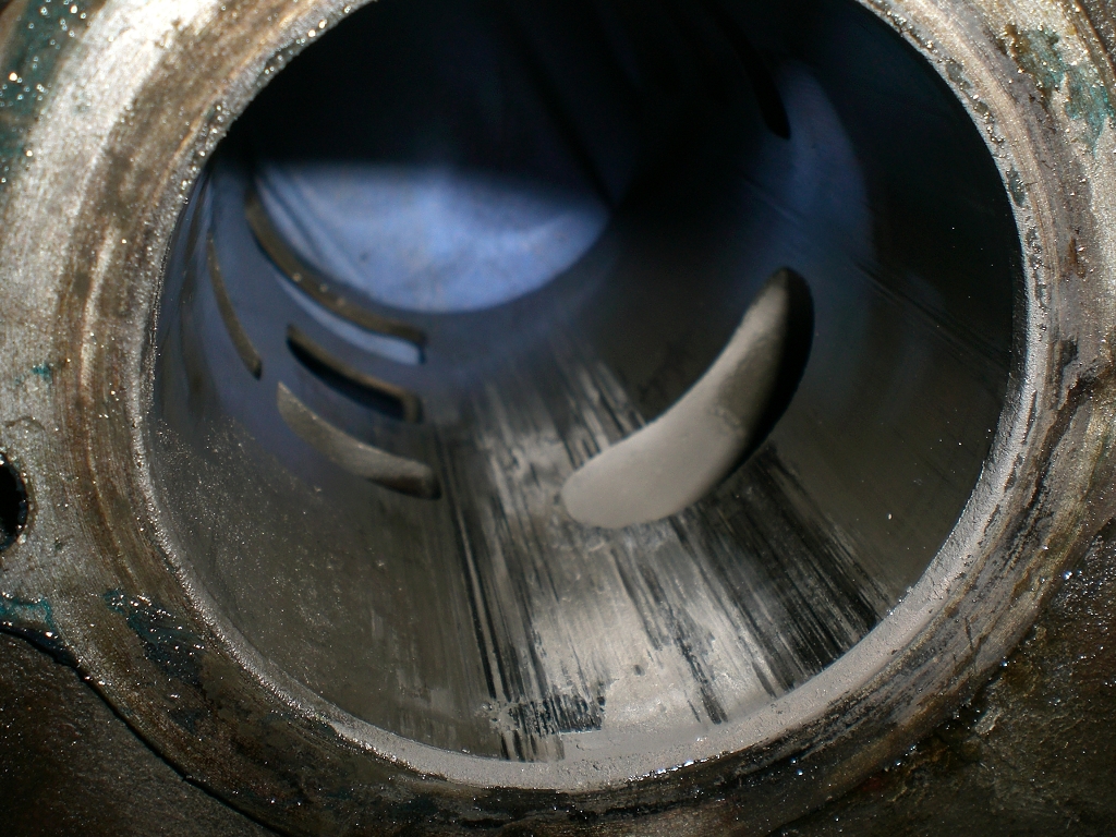

sieht ungewoehnlich aus. seltsam, dass der schaden so einseitig ist. auch der russ im auslass kanal ist so einseitig weggebrannt. wie das wohl passiert ist? undichter kopf? kann das daher kommen? ist da oben im brennraum auch der zylinder weggebrannt? auch so einseitig? echt komisch. habe ich so noch nie gehabt.
im kopf is alles gleichmässig. na ja bin ja mit dem platten kolben auch noch locker 10 km gefahren (keine lust auf schieben bzw. jemanden mit anhänger anzurufen) und das mit fast vollgas, da er sonst ausgegangen wäre. liegt vielleicht daran das es so komisch aussieht.
Meinst du nicht dass da mit Ätznatron und neuem KOlben bzw. Ringen noch was zu retten ist?Da hab ich schon schlimmere Zylinder gesehen die super laufen!

Edith meint: Oh oh oh das nehm ich zurück, der KOlben is doch fertig-hatte ich vorher nicht erkannt. Zyli geht aber noch.

Ausschleifen, Membran drauf und Spass haben!

Der kolben hat doch einen Riss, am Bolzen. Das könnte die ursache sein.

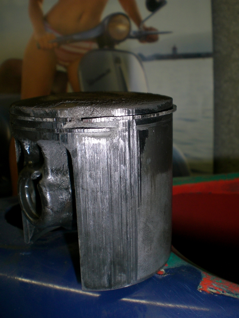

Für mich sieht das eher nach einer Gußnase aus, hab oben noch einen 166er Kolben liegen, der hatte das mein ich auch, und der hat bis zum Klingel-klemmer perfekt seinen Dienst getan!
Edith fügt noch ein Foto an!

@Braunschweiger wo gibtsn das Poster im Hintergrung zu kaufen ?
will auch haben :-D
MfG Jones :-D
hatte mein alter auf der arbeit hängen. is nen berner kalender von 2003. 12 x titten aufn roller..... :sabber: "DANKE PAPA!!!"

Boa hast du dreckige finger ! :-D:-D
Des is auf jedenfall ne Gußnase...
Materialfehler kann man nach vier Jahren wohl ausschliessen oder?

hey das ist scheibenkleber, wenn du wüsstest wie lange ich gebraucht habe um sie so "sauber" zu kriegen.... :grins:
