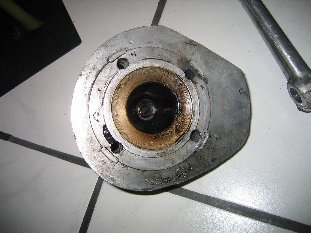

Das hier.. ist ein SIP Zylinderkopf.
War bei meinem Motor dabei. Wurde mal von SIP als Zentralkopf oder so verkauft, habe ihn noch ein kleinwenig abgeplant und seitdem ist es der beste Zylinderkopf den ich je auf meinem Motor gefahren habe. (Ja hatte auch mal einen von dir drauf :-D , aber an den von SIP ist noch keiner ran gekommen.)

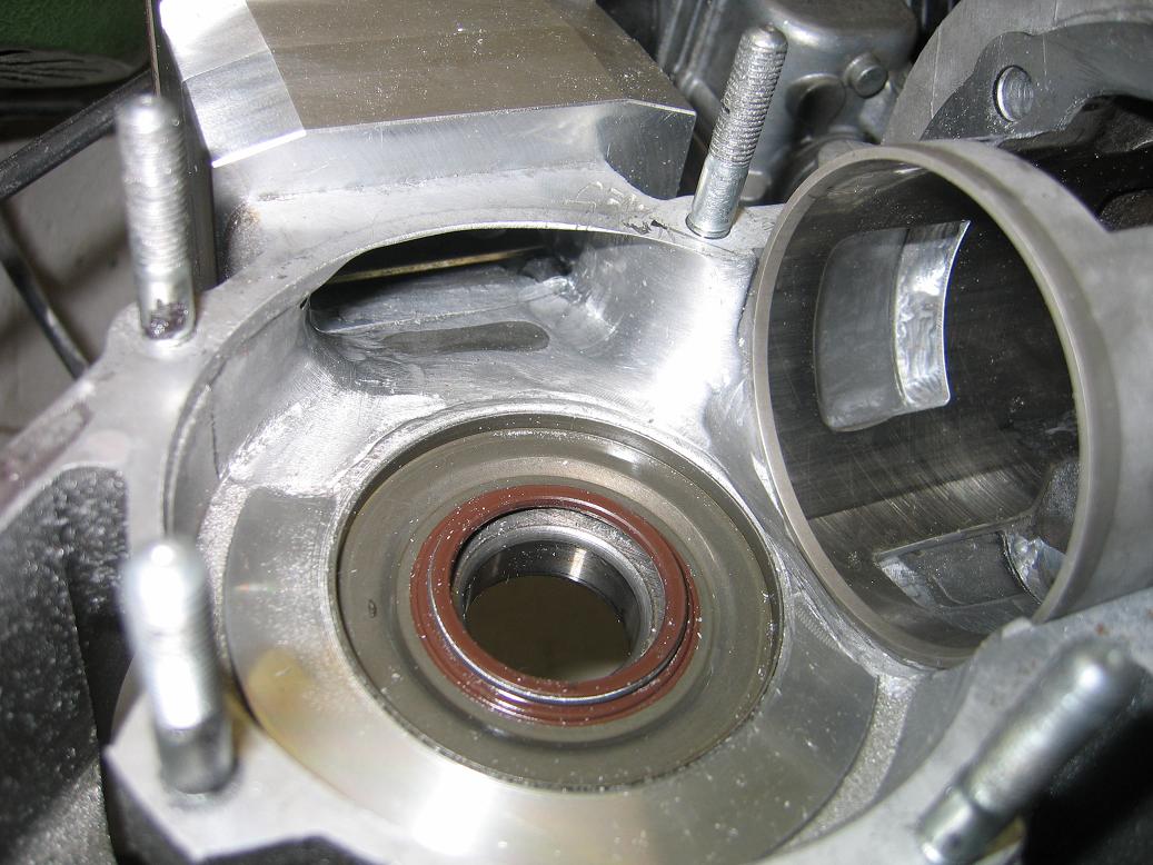

Hier habt ihr auch nochmal ein Bild vom Motor. Das Kaltmetall in dem Überströmer den ihr da sehen könnt ist das was mir rausgefallen ist. Und so wie ihr das da seht ist es auch jetzt noch. also nix weiter poliert oder geglättet oder so.
Man muss ja fürs nächstemal SPalten was zu tun haben und sich immer ein kleinwenig reserven überlassen :-D
in bezug auf was?
drehzahl? dremoment? leistung?
Hab noch keinen direkten Prüfstandsvergleich, aber der Druck von unten raus ist bisher ungeschlagen.
Ob er jetzt mehr oder weniger PS bringt oder ein paar rpm mehr oder weniger dreht kann ich nicht sagen.
Alles Popometerangaben!!!
Bei dem Q-Flächenanteil ja auch kein Wunder!
Mit gescheiter Abstimmung attestiere ich dem Gravediggerkopf mehr Leistung in (fast) allen Bereichen!
Wenn man weder Vergaser noch Zündung eingestellt hat, ist wohl auch keine klare Aussage zu treffen welcher Kopf besser funktioniert!

was ist bitte ein sip zylinderkopf?
das is der superkopf der ohne ende drückt und im 3/4 tel bereich dank negativer quetschkante gerne mal abklemmt.... :plemplem: :wasntme:

meinst du also der Sip kopf drückt nur untenrum und macht dafür oben zu?
hmm.. werde dann doch mal versuchen einen anderen zu testen und berichten.
Einlaß ist nicht zu klein, behaupte ich, aber da kannst du dich auf dem Bild auf der 1. Seite ja selber von überzeugen.
Der Auslaß ist wie gesagt 1,5mm in alle Richtungen(außer nach unten) hin erweitert. Da würde definitv noch mehr gehen.
