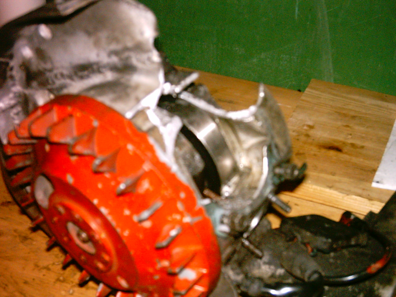

post-15183-1153653805_thumb.jpgTach!
Hier mal ein Bild meines Motors der sich bei 60 Sachen böse zerlegt hat! :-D
Was könnte der Grund dafür gewesen sein?Angekündigt hat sich nämlich nichts in Form merkwürdiger Geräusche!
Habe nämlich null Bock sowas nochmal zu erleben!Da ist Schrott über die Piste geflogen,oh ha! :haeh:
Von der plötzlichen Bremseinwirkung mal ganz zu schweigen :-D
Nicht sehr scharf,aber der freie Blick auf den Reifen verrät was fehlt!

Krass! Hast Du das Polrad schon abgebaut? Evtl. hat sich eine Schraube der Grundplatte losvibriert, die dann den Lüfterkanal zerschossen hat.
Hat dein Reifen irgendwas aufgesammelt, was sich zwischen Reifen und Zylinderfuss verklemmt haben könnte? Ansonsten nen Fresser mit hoher Drehzahl und müdem Zylinderfussmaterial.
Ne hab da noch nichts abgeschraubt,soviel gibt es da auch nicht mehr zum schrauben :-D(
Schau da gleich aber mal nach!
gruß
Eher zweites,wie heist dat Teil Pleuelstange?das hat sich durch den Block gebohrt!Kann naturlich sein das dat Teil aufgegeben hat?

das muss umbedingt in "übel zugerichtete teile" .
ansonsten mein beileid. schraub das ganze auseinander und mach mal ein paar fotos, vll wird dann klar, woran es gelegen hat.
Ein standart Kolbenfresser war das auf alle Fälle nicht...! Ein Kolbenring oder selbst so ein Kolbenclip (wie bei mir *räusper) richtet kei so nen Schaden an! Schaut aus als wär das was weit größeres und massiveres im Zylinder gewesen

Habe den rest meines Motors jetzt mal ausgebaut!LüRa bewegt sich null und ans abziehen ist garnicht zu denken!Selbst mit Hirnloser Gewalt konnte ich es nicht dazu bewegen sich zu lösen! :-D
Wollte ja wenigstens den ganzen Zündungskram ausbauen,naja,morgen werd ich die Sache mal mit der Flex bearbeiten! :-D
Kolbenfresser war nicht,die reste davon sehen sehr gut aus!
Gleich gibt es BILDER!!!!!! ;-)
Weils dann leichter geht!So funzte das immer ganz gut!Nu is nix mehr mit ab!Wieso,null PLan! :-D

Wo ist das Kurbelwellenpleuel?
Der hat sich durch den Block gebohrt! :-D Der Rest hängt noch am Kolben!

mit den Schweißstellen stimmt,hat der Vorbesitzer wohl gemacht,fahre sie allerdings schon ca. 8 jahre!Sieht tatsächlich nach Pleuel bruch,riss aus! :-D
Sind die Dinger nicht so geeignet für 75er oder alters bedingt?

Schon probiert,null Chance!Da ist Wohl was verkeilt oder verzogen!Will ja nur das Zündungszeug falls ich nen Motorangebot bekomme! :-D brauch ja wirklich nur Motor,Anbauzeug ist alles noch Top!
naja schweissen am gehäuse ^^
vermutlich eine verknüpfung unglücklicher umstände, jedenfalls ist das so ziemlich das übelste was ich je sah. auf den elbbrücken ist mal nem lkw der gesamte motorblock rausgefallen, das war ein ähnliches bild :-D
