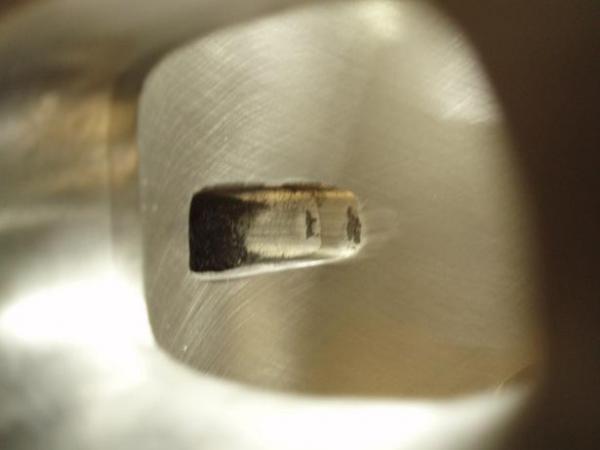

aaaarghs.... der rainHERR hatte mich ja letztens schon vorgewarnt. die pics vom unbearbeiteten SR schauen sehr unangenehm aus! im grunde wie ein ransheed GG-175er, nur aus aluguss, aber wie ich das sehe ist auch auf den fotos vom bearbeiteten zylinder noch reichlich arbeit zu tun!
für mich hat sich mit den bildern das thema SR definitiv erledigt.
danke für die aufschlussreiche bebilderung!
was dann in deinen augen wäre?
hier ist z.b. noch einiges zu fräysen, oder soll das so bleiben? :-D
hmm ja gut da hatte die Fächerscheibe seinen Dienst quitiert, vom Oberflächenverlauf (auf dem Foto schlecht zusehen) ists eine Linie, evtl noch bisl mit dem Winkelfräser rein
"einiges" ist übertrieben
aber ich bin auch kein richtiger Lambrettafahrer und könnte auch mit dem so leben
wo du recht hast, hast du recht. zumindest nach den drei anderen bildern. deutlich besser als dieser rohling im urzustand ist das auf jeden fall.
