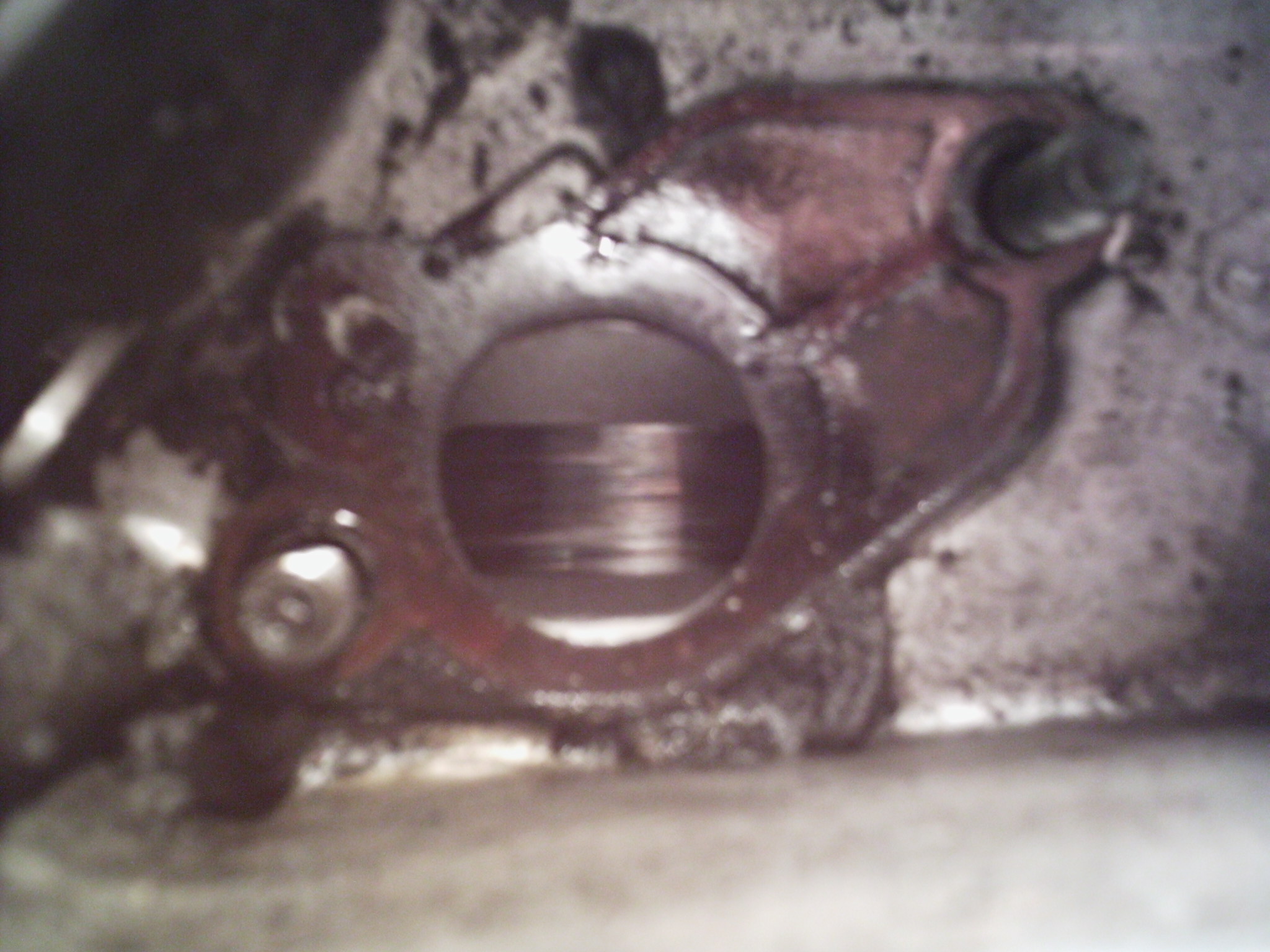

Habe einen PX200 Motor gebraucht erstanden. Nun, jetzt bei der
Abnahme des Vergaser, als ich den Motor anschließend durchdrehte,
mußte ich feststellen, daß der Teil der KW (der den Einlaß schließt)
deutliche Schleif- bzw. Reibespuren aufweist.
Daß dies grundsätzlich nicht iO ist, weiß ich, aber
kann ich die KW in diesem Zustand weiter verwenden ?????
...oder?...gehört der Klotz schon zerlegt ??? :-D
Danke für allle Antworten ! :-D

hört sich eigentlich nicht so gut an. Wichtiger als die noch zu verkraftende Kurbelwelle ist vielmehr der Zustand der Vorverdichterfläche.
Um das zu prüfen, musste den Motor auf jeden Fall öffnen. Würde ich dir so oder so empfehlen, wer weiss, was sonst noch alles damit ist.

Foto wär klasse.
Kommt drauf an wie tief die Riefen sind. Geringe Riefen sollten noch fahrbar sein denke ich.

Die Kernfrage hast Du Dir schon selbst beantwortet. Klares JA. :uargh:
Ob noch fahrbar entscheidet sich nach Heftigkeit der Beschädigungen, bzw. Dichtigkeit des ganzen.
Bilder sind da hilfreich, hellsehen kann hier glaub noch keiner... höchstens den Schamanen könnte man vielleicht anrufen :-D
wenn dir irgendein Metall-Dreck ins Kurbelgehäuse fällt, dann neigt die KW dazu, dieses Stück an der gerne mal als Drehschieberdichtfläche benannten Stelle vorbei zu quetschen. Das gibt Riefen und macht die Platte kaputt. Dann hast du ein Problem, wobei die KW aber da noch nicht im Sack sein muss. Hast du dazu "deutliche" Riefen in der Welle, dann kannste davon ausgehen, dass du - nach Motorspaltung - besser auf Membran umrüsten solltest, wenn du diesen Sommer wirklich fahren willst...
So, das Bild ist -glaube ich- nicht wirklich 100% aussagereich...
neige aber mittlerweile dazu die sichere Variante - nämlich "fahr den
alten Motor" für diesen Sommer zu wählen...
mach den block doch kurz auf und schau rein. dann weißte wenigstens bescheid.
Edit löscht Nonsens
Bearbeitet von red-polo
mach zumindest den Zylinder runter und schau die Drehschieberfläche "von innen" an, ob die KW noch dichtet.
200er laufen auch mit Undichtheiten, wo bei einer 50er schon lange nix mehr ginge... :wasntme:
Die Fläche sieht aus als sei da schon was heftiger Karusell gefahren oder aber die Welle verdreht. In dem Fall schleift die Welle an der Drehschieberfläche selbst und keine Fremdkörper. Auf jeden Fall öffnen, das erspart uU ne Mnege Ärger.

Bei nem 200er Gehäuse lohnt das aufmachen wirklich - die sind eigentlich zu teuer um sie einfach so zu schrotten weil man grad keine Lust hat nachzuschauen was los ist.
