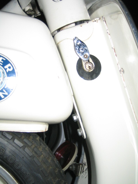

Weiterhin habe ich einen ca. 8mm breiten Spalt zwischen Toolbox
und Beinschild - wie kann das ?
Meines Wissens nach wird die Toolbox direkt angeschraubt,
ohne irgendwelche Scheiben oder Abstandshalter.
Stimmt das ??? Hier wär ein Photo auch sehr hilfreich.

bisserl platz is da schon....
Bearbeitet von art_65
Aber nicht viel.. Unter 5mm tät ich sagen.

Zu dem 8 mm Spalt: miss mal den Abstand der hinteren Ständerschraube zu der Karosserienaht (Zollstock vom Bild wegdenken). Sollte 92 mm betragen. Wenn's 112 sind, ist's evtl. ein "falsches" / zu langes Chassis ...
Zu dem 8 mm Spalt:
ich habe bei einer 50ss auch diesen Abstand, dachte aber es liegt an der Reprotoolbox vom Notari (Piaggio Vintage).
Jetzt bin ich etwas verunsichert :heul:

Erstmal nochmals ein dankeschön für die Bilder.
Zu deiner Frage: Ja das Fach ist original kein Vintage.
Allerdings habe ich das Fach getrennt in Italien erworben ???
