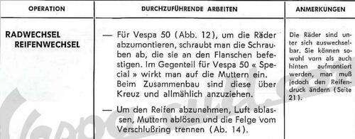

Muss mir mal bei Gelegenheit das V50 Betriebshandbuch anschauen, was da bei einem Reifenwechsel geschrieben stand. Sicher lustig 😂
Poste das mal hier, wĂŒrde mich auch interessieren -D
