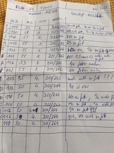

bin kein profi in dem gebiet, aber ich möchte halt versuchen meine vespa (smallframe) abzustimmen…vielleicht lieg ich ja ganz falsch und hab einfach falsche komponenten verbaut…bitte einfach direkt sagen, muss halt noch a bissi lehrgeld zahlen für meine fehler…
hab eine 130ccm dr zylinder, auspuff sip road…kolben neu…da mir der kolben angerieben ist mit der alten abstimmung=19er vergaser (hd 88, nd 45 - shb vergaser)
mir wurde angeraten einen 24er vergaser zu verbauen, damit sie mir nicht nochmal anreibt…da ma den phbl genauer in gewissen bereichen abstimmen kann…aktuell habe ich folgende komponenten im vergaser phbl:
hd 110, nd 50, nadel d22 (4ter clip), mischrohr aq 264 — hab bereits viele varianten (15) probiert, jedoch ist das positive ergebnis ausgeblieben…das 1/8gas ist weiterhin zu fett…und das hauptproblem, der gemischverbrauch ist nicht wirklich alltafstauglich…keine 60km mit einem tank (4liter) - gemischschraube: 1,5umdrehungen
bin ein wenig am verzweifeln, besser wieder den 19er vergaser rein und die nd fetter abdüsen? vor dem anreiber (inkl. hinterradblockierung bei 75kmh) ist sie von mir 950km bewegt worden…
zu sagen sei noch, dass die vespa vor 7jahren (von einer fachwerkstatt) neu aufgebaut wurde und dann heuer von mir erworben wurde - mit 3km kilometerstand…sie stand quasi 7 jahre…ohne bewegung…
es wäre sehr nett, wenn mir hier jemand einen tipp geben kann, wie ich weiter vorgehen soll…

Hast du die Zündung mal geprüft, steht die richtig? Und kannst du Falschluft ausschließen?
Mit der Abstimmung in der ersten Zeile sollte sie doch eigentlich schon erstmal laufen. Zumindest geht das in die Richtung der Wurfbedüsungen, die hier oftmals als erster Tipp und Anfang gegeben werden. HD erscheint mir aber grundsätzlich noch zu fett. Ich bin bei meinem VMC Kappa mit dem PHBL bei HD98 gelandet und tendenziell immer noch zu fett unterwegs.

zündumg passt, falschluft kann ausgeschlossen werden...
ich weiss, mir erscheint die hd auvh sehr gross...versteh das eben nicht...fahre den vergaser übrigens ohne luftfilter, aber das trägt ja nichts zum verbrauch bei...
24er zwar auf polini aber auch ohne lufi.
Hatte lange das Problem dass es untenrum komisch war..hab dann eine ND 64 (nicht gemessen) d26 2. v.o. und aq 262 drin. Läuft ok. Mit dem polini racing ist die HD bei 102 und einen ticken sicherheitszufett.
Will sagen bei dir eher obenrum zu fett und unten möglicherweise zu mager.
Mach doch Mal den Gasgriffstellungstest: wie läuft es bei Achtel Viertel halb und vollgas

Ich habe sehr viele 24phbl abgestimmt,
Ausgegend org setup,
Org mischrohr
50Nd fast immer auf 55 oder 58 getauscht.
Gemischschraube einstellen, 2 min standgas laufen lassen, dann hahn voll aufreissen. Wenn er sich verschluckt, zu mager, gemischraube raus.
Nadel getauscht auf D26
Bei deinem zylinder,/ Auspuffsetup würde behaupten du kommst nicht ü 100 hd.
Bitte polini düsen verwenden.
Gruss luk
