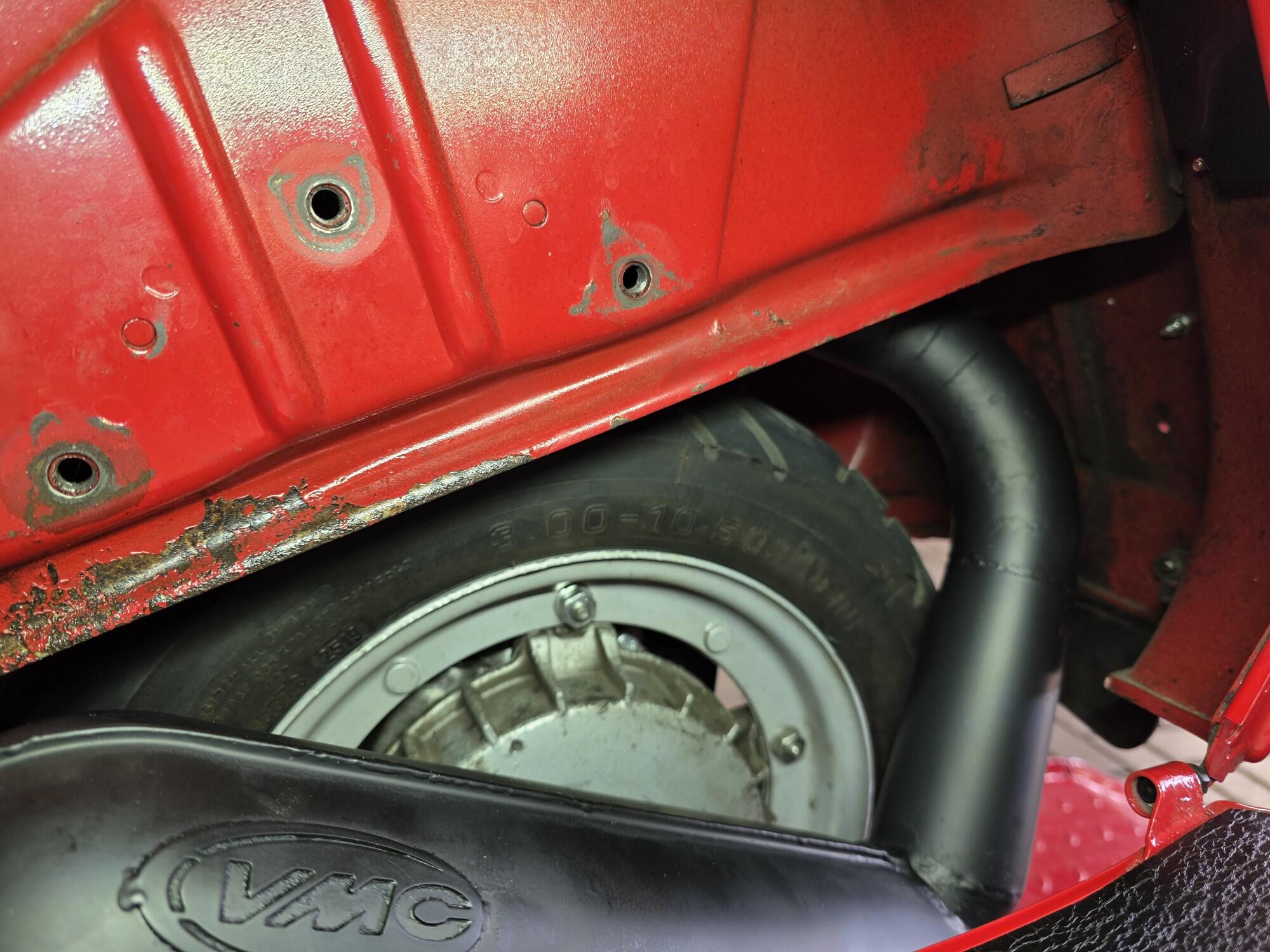

  1. Hast du die Zündung mal geprüft, steht die richtig? Und kannst du Falschluft ausschließen? Mit der Abstimmung in der ersten Zeile sollte sie doch eigentlich schon erstmal laufen. Zumindest geht das in die Richtung der Wurfbedüsungen, die hier oftmals als erster Tipp und Anfang gegeben werden. HD erscheint mir aber grundsätzlich noch zu fett. Ich bin bei meinem VMC Kappa mit dem PHBL bei HD98 gelandet und tendenziell immer noch zu fett unterwegs.
  2. Habe mir einen vergleichbaren Motor aus "Resten" zusammengebaut, fährt gut und für den Alltags-/ Stadtroller meiner Meinung nach absolut ausreichend. Höchstgeschwindigkeit liegt bei 110 kmh mit GPS gemessen. - VMC KAPPA - 135 ccm (gesteckt, nur Überströme übertragen) - Mazzu Super Competizione Drehschieberwelle - PHBL 24 AD (HD98, D22 2°, ND55, AQ264) - Polini 3-Loch ASS & Polini Airbox - VMC Siluro Sport - 2.56 Polini Evolution - Nebenwelle Egig 4. kurz (18 - 20) - Kupplung Fabbri Racing 12R mit Egig Deckel - BGM PRO ProRev Zündung mit BGM CDI & BGM PRO TOURING LüRa Zündung steht auf 18° v. OT.

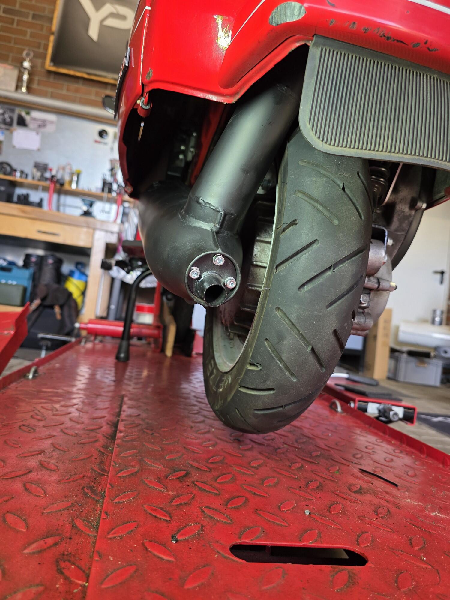

  3. Passt ohne Geschnibbel Bekomme die Abdeckkappe der Radmutter aber noch nicht drauf, das schleift selbst ohne die Kappe schon da muss ich nochmal bei.. der Rest passte gut!

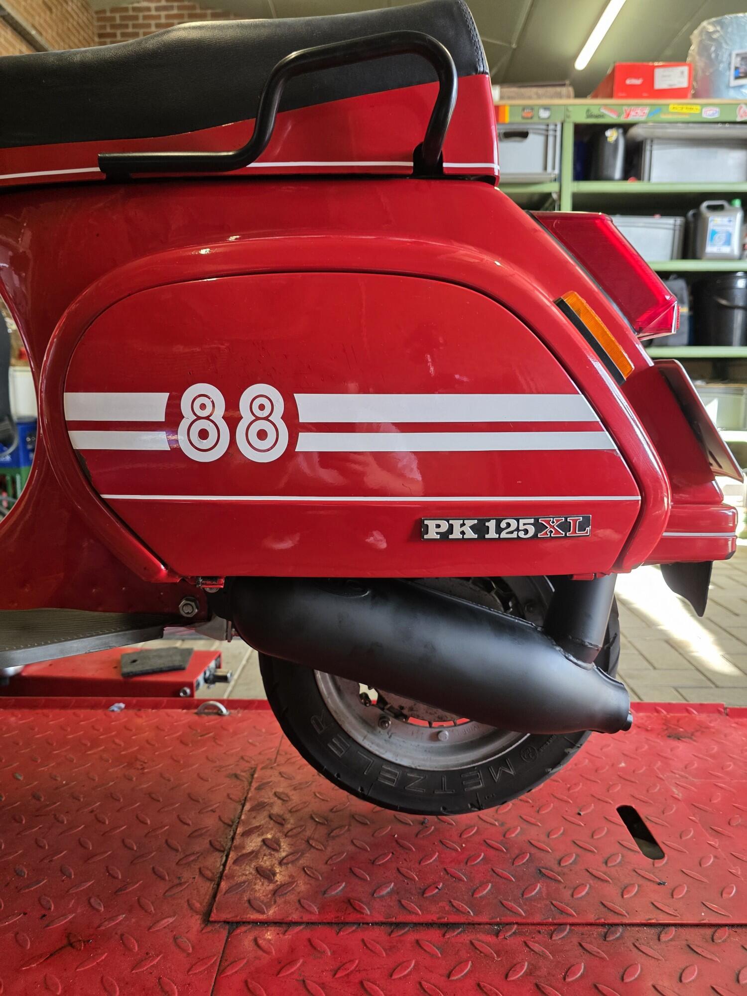

  9. Gerade verbaut an einer PK 125 XL, passt top
