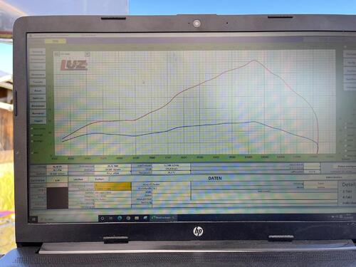

Also tatsächlich hab ich mir das auch echt überlegt den zu kaufen, für mich würde dann nur der 180cc in Frage kommen :) aber die Kurve vom 160cc vom Wochenende bei CTP häng ich mal an.
Lt Prüfstandsbetreiber muss man 1,5ps abziehen.
War da wirklich eine Polini Pvl drauf? Will nichts kritisieren aber mit einer Cape,Vespatronic wird die Sache dann ganz anders aussehen.
vor 7 Minuten schrieb roland851:

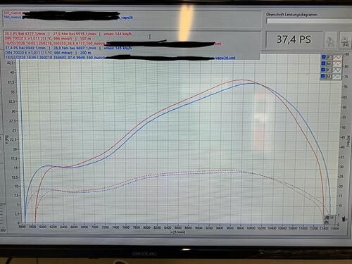

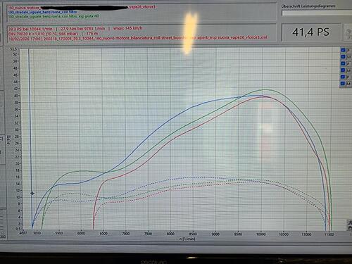

Wie meinst ganz anderst aussehen ? Also ich hab vom Hersteller noch zwei Kurven. Muss ich aber erst fragen ob ich diese veröffentlichen kann, da schaut es tatsächlich genauso aus.
Ob es eine PVL war keine Ahnung
Da die Polini Pvl (analog) erst ab ca 6000 umin zu verstellen beginnt, linear bis knapp 19000 . Kann ich davon ausgehen dass der Zündzeitpunkt bis ca 7000 bei knapp 30 v.o.t. liegt, eben nichts um Mal gemütlich zu cruisen. Vielleicht war es auch eine frei programmierbare, dann sind meine Meldungen natürlich komplett sinnlos. Will auf gar keinen Fall irgendwie irgendwo irgendwas Schlecht reden, bin nämlich schon seit Jahren begeistert von deren Produkten.
Auf dem dorf vespatreffen neulich bei uns hatte dexter sein rundstrecken renner auch ca die leistung.
War noch ein supernova motor für sprint rennen dabei mit 50 ps.
Wirklich spannend wäre mal zu sehen, wie sich die Auslass Steuerung auswirkt.
Sieht im Anstieg schon gut aus.
vor 39 Minuten schrieb v50pilot:
Das Diagramm ist mit auslassteuerung
Das habe ich so verstanden. Interessant für mich wäre zu sehen, wie eine deaktivierte Steuerung wirkt.
vor 8 Stunden schrieb v50pilot:
Die delle bei 6500 iss halt dann noch tiefer.
Sollte mit passender feder spannung und gaser einstellung eigentlich weck sein.

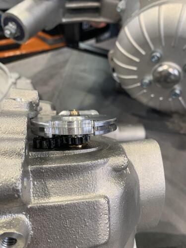

Was mir an dem Konzept sehr gut gefällt ist die breite Welle.
Die Umsetzung der Schaltkulisse hab ich mal nen Bild angehängt. IMG_8528.thumb.jpeg.1321675e2d03a1726df54f957e06a9e5.jpeg
