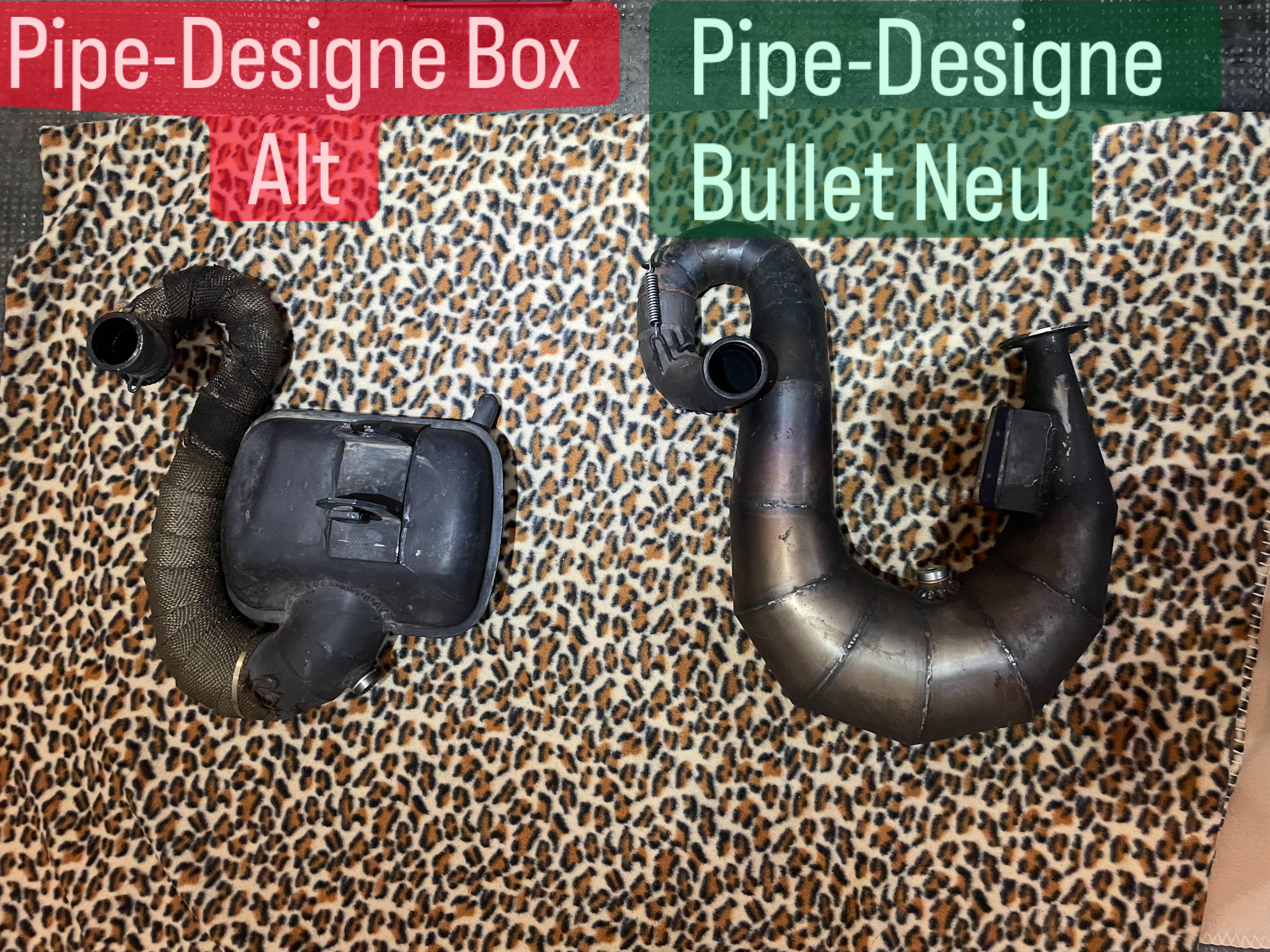

Ich habe mit einem Auspuff gekauft
Mir wurde gesagt es ist ein bullet 125-187 aber im Internet finde ich nur die 200 klasse dazu.
  • meine erste Frage wäre ob es überhaupt der Puf ist ? Oder ist es evtl Wein anderer ?
  • Und die wichtigste Frage welche steuerzeiten sind bei dies puf am besten kann mir da einer helfen ? vielen Dank vorab an alle , ich lade noch ein Bild hoch vom puf.
  • Habe auf dem Foto alt und neu beschrieben. Danke
Meine alte Box werde ich evtl. verkaufen falls jemand Interesse hat das ist die Typ 3 Silent mit der habe ich 24,7 ps rausholen können mit einem Stelvio 177 mit 60 hub.

Hier findest Du Beschreibungen, vielleicht hilft eine davon!?
https://vespa-lambretta-teile.com/navi.php?qs=bullet+177
Danke , ja hat mir definitiv weiter geholfen , ja wie oben schon beschrieben ist die HP offline und ist komplett offline also man findet auch keine funktionierenden links.
Aber haben und jetzt mal auf 30/191-192 geeinigt. Danke nochmal an alle die mir geholfen haben 🙋‍♂️
