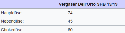

Also ich habe auch schon mal versucht bei einem Kumpel so einen SIP Vergaser einzustellen. Haben am Ende aufgegeben und er hat einen 16/16 mit 74er Düse verbaut, allerdings mit ETS Auspuff. War quasi so ne Art PK50HPSR, was ich auch für meinen Sohn bauen will. Ansonsten alles so wie Du hast, also HP4 Brocken in ein 2-Zug Gehäuse gebaut, und ist am Ende mit nem normalen 16/16 glücklich geworden.
Die SR hat beim 19er das hier drinnen, die Sprinter hat aber quasi identische Bedüsung mit dem 16/16, allerdings kein HP4 Zylinder.
