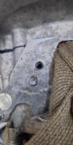

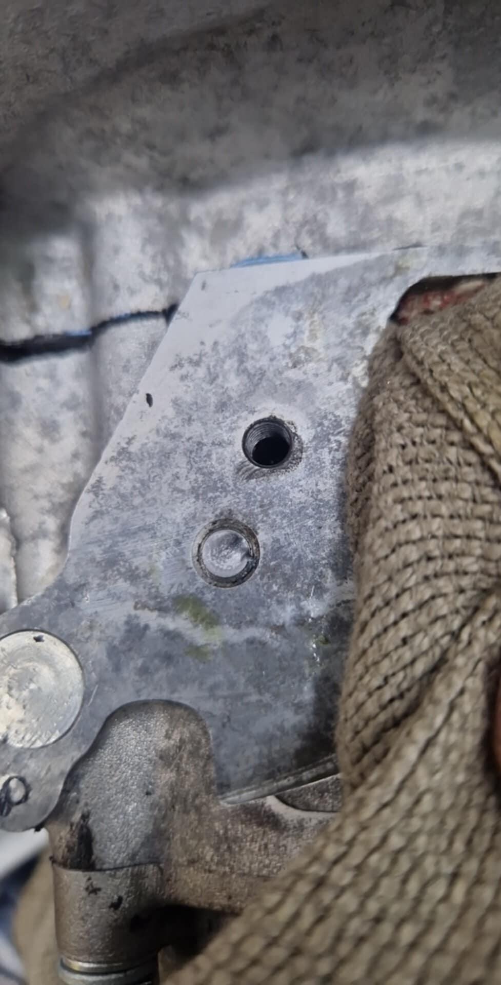

Hallo, ich habe an meinem Motor den Vergaser-Stehbolzen abgerissen und ein Bit auch schon auf dem Gewissen. Wie bekomme ich den jetzt wieder raus? Weil, wenn der wieder draußen ist, baue ich auf Stehbolzen um, habe ich schon alles gekauft. Glaub mit einem Hartmetall-Bohrer oder  Gruß
Es gibt so... Problemlöser, Linksbohrer und Linkshausdreher im Set.
Loch bohren linksausdreher reindrehen und hoffen.
Wenn der abreißt ist oft Ende für das Gewinde
Also wenn die Schraube abreißt seh ich meist schwarz fürn Linksausdreher...  da muss mann schon mehr als Glück haben... mindestens gut erwärmen...
Hatte mehrmals Erfolg durch klein anbohren und dann einen Torx eingeschlagen... heiss gemacht und beim 1.'Ruck' hoffen dass die Schraube ( der Rest ) sich löst... Bei  1.Versuch wohlgemerkt

ich würde bei mir erstmal mit einem 3er Bohrer genau Mittig reinbohren und natürlich muss man die Tiefe auch wissen und immer einhalten.
Überlegen Überlegen überlegen
versuchen einen Inbusnuss einzuklopfen und damit versuchen
M5 Gewinde reinmachen, versuchen den M7 Bolzen zu kontern, bissl klopfen seitlich am M5 und wieder versuchen
und irgendwann müsste ich mich mit Helicoil anfreunden
Wichtig bei der ganzen Bohrerei usw ist das Du eine 2. Person hast die mit überprüft das Du gerade winkelig bohrst und arbeitest

war beim Motorenbauer. Er hat es mit einem Hartmetallbohrer aufgebohrt und einen Helicoilsatz reingemacht, und jetzt passt alles wieder. und  habe  jetzt schon auf stehbolzen  umgebaut soll ich die  noch reinkleben  oder nur  fest machen

Dafür gibt s die SUCHE . Stehbolzen einkleben schadet nicht. Nimmst halt blaues loctite.
