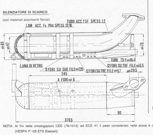

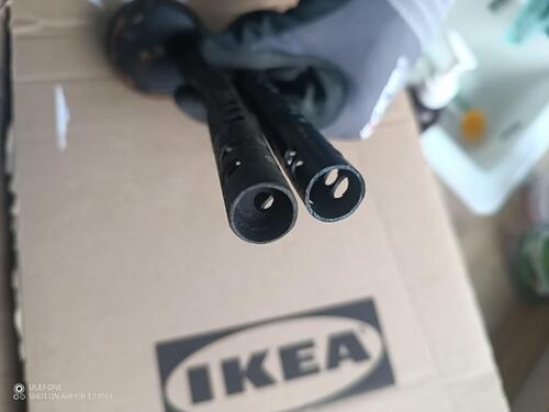

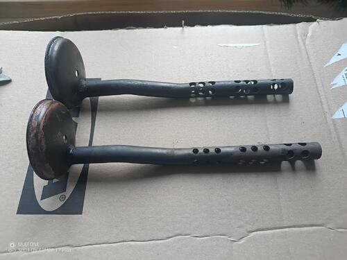

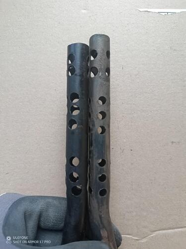

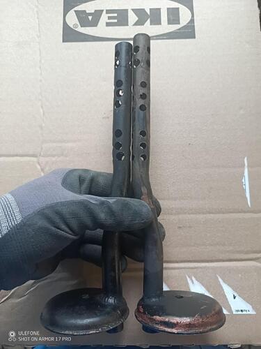

Ich wollte mit ein paar Fotos zu diesem Thema beitragen.
Ich besitze zwei gebrauchte ETS-Bananenpumpen, beides Nachbauten (ohne Isoliergewebe innen, 4,8 mm Flanschdicke). Alle Modifikationen wurden von Vorbesitzern vorgenommen, nicht von mir.
  • Standard Langhubkrümmer mit Delle. Die Flöte hat Bohrungen ähnlich dem originalen Piaggio-Datenblatt: 8 x 7,5 mm, 12 x 5,9 mm, 12 x 5,5 mm, 5 mm plus eine weitere 5-mm-Bohrung in der Endkappe (vom Vorbesitzer hinzugefügt?).
  • 30er Krümmer. Die Flöte wurde offensichtlich vom Vorbesitzer modifiziert: Endkappe abgeschnitten, alle Bohrungen auf 7 mm erweitert (wahrscheinlich übertrieben?).
