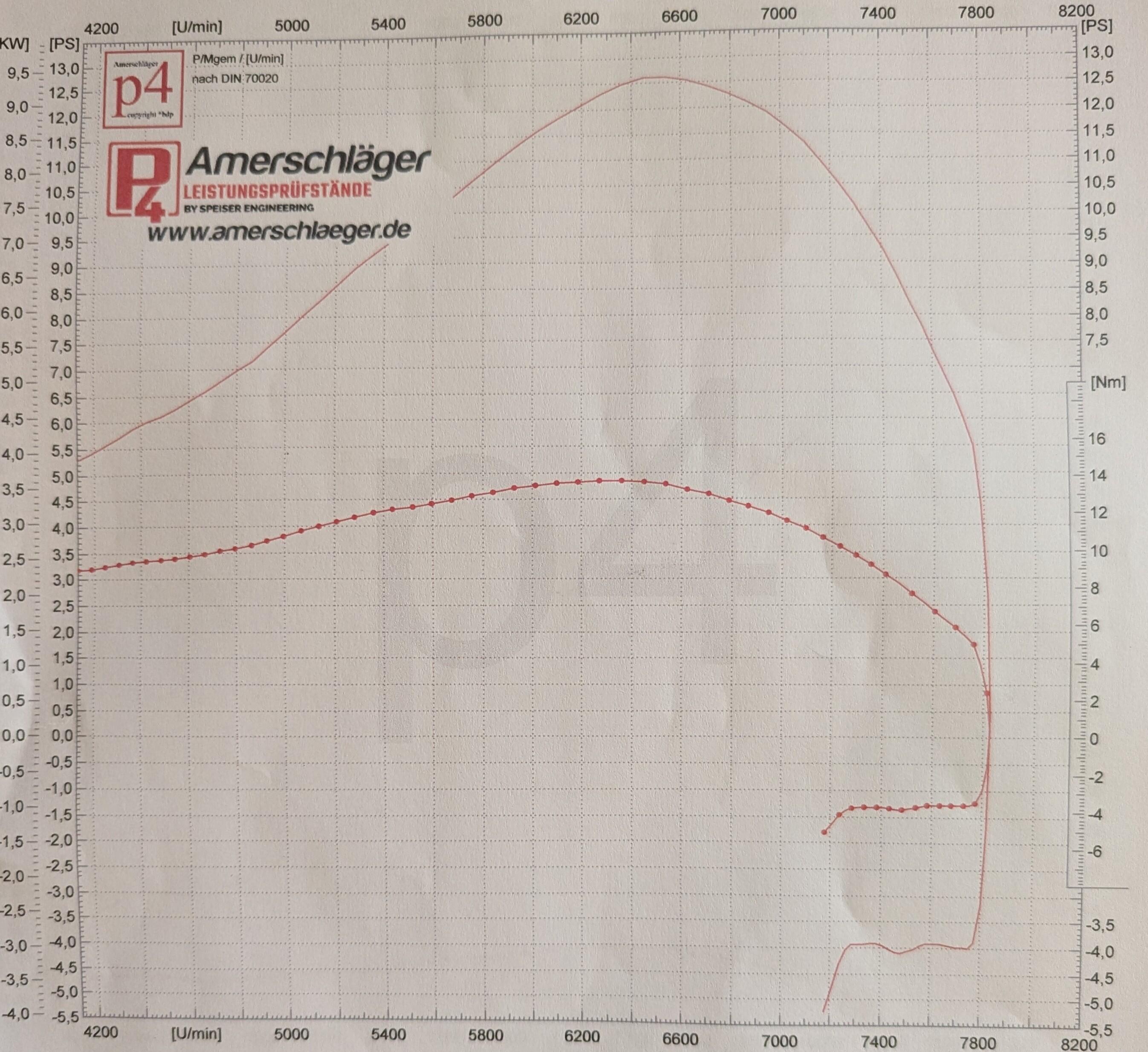

Idee:  ich klatsch heute die Polinibox dran und berichte. Wäre ja der Schenkelklopfer, wenn die besser liefe.
oder später mal noch um 0,7 tiefer gehen.
Lustigerweise hab ich letztens auf meinen 139 auf die polinibox draufgetüddelt... läuft top
  • Like 1
probiert und verworfen. unten nicht wirklich mehr und oben etwas lustloser.
SR3 darf bleiben. was gut ist, weil ich da den Zusatzdämpfer dran hab.
So, zylinder wieder runter auf original und Zündung wieder auf 18.
Der Zylinder bringt schon die 12 PS. Mehr ist es aber bisher eher nicht.
edit Erkenntnisse:
nicht höher - eher tiefer setzen mit SR3
SR3 lieber als Polinibox
ob man Membran braucht, ist fraglich.
fährt jetzt wirklich ordentlich mit
PHB24  D26 (entschärfter knick)
Aq264
56 ND ca
104 KMT HD - wobei die evtl noch eins runter kann.
Schieber etwa 45 herum
Ducati 18 Grad , erleichtertes Rad.
echte 100 ohne kleinmachen
ich hätte mehr Qualm erhofft - aber die Katalogangabe kommt schon hin.

vor 12 Stunden schrieb 500 Miles:
edit Erkenntnisse:
Aq264
56 ND ca
Da der Zylinder auch für die B196 Fahrer taugen soll, musst halt mit der Leistung im Rahmen bleiben. Zumal ich 12 PX für nen 125er Zylinder in nem PX Motor schon ziemlich gut finde. Dass das Ganze zudem eher drehzahllastig als drehmomentlastig ist, sollte auch klar sein.
