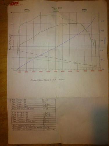

zi mein Lauf af do Rolle.
15PS bei 6612rpm
passt eh für an 200a Originalgussklotz
laft suppoentsponnt af do stroß
do heart man ob 7000 hotste sgstottort, obwohlse net zi fett wor meiner meinung noch.
keine ahnung ob do oanfoch do auspuff zugitun hot, odo is gummiknia afn vogasa.
do egig hot gmoant kannt a ziviel vorzindung san.
giblitzt isch af 20° odo 21° ba vollgas af do varitronic
hon ebn awian meara ingstellt sebn weilse la 1:8,9 verdichtet isch und giklingelt hotse eh nia.
