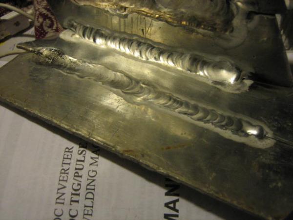

wor zufällig beim larcher in bozen
wolfram gold hot er net
hon don wolfram 2,4mm grian ginum für alu und für stohl 1,6mm grau
zusotz AlMg5
bis nou bin i wirklich zifridn mitn schwoapa
a di Balanceverstellung hot schian wirkung gizoag
Bearbeitet von Werner Amort
