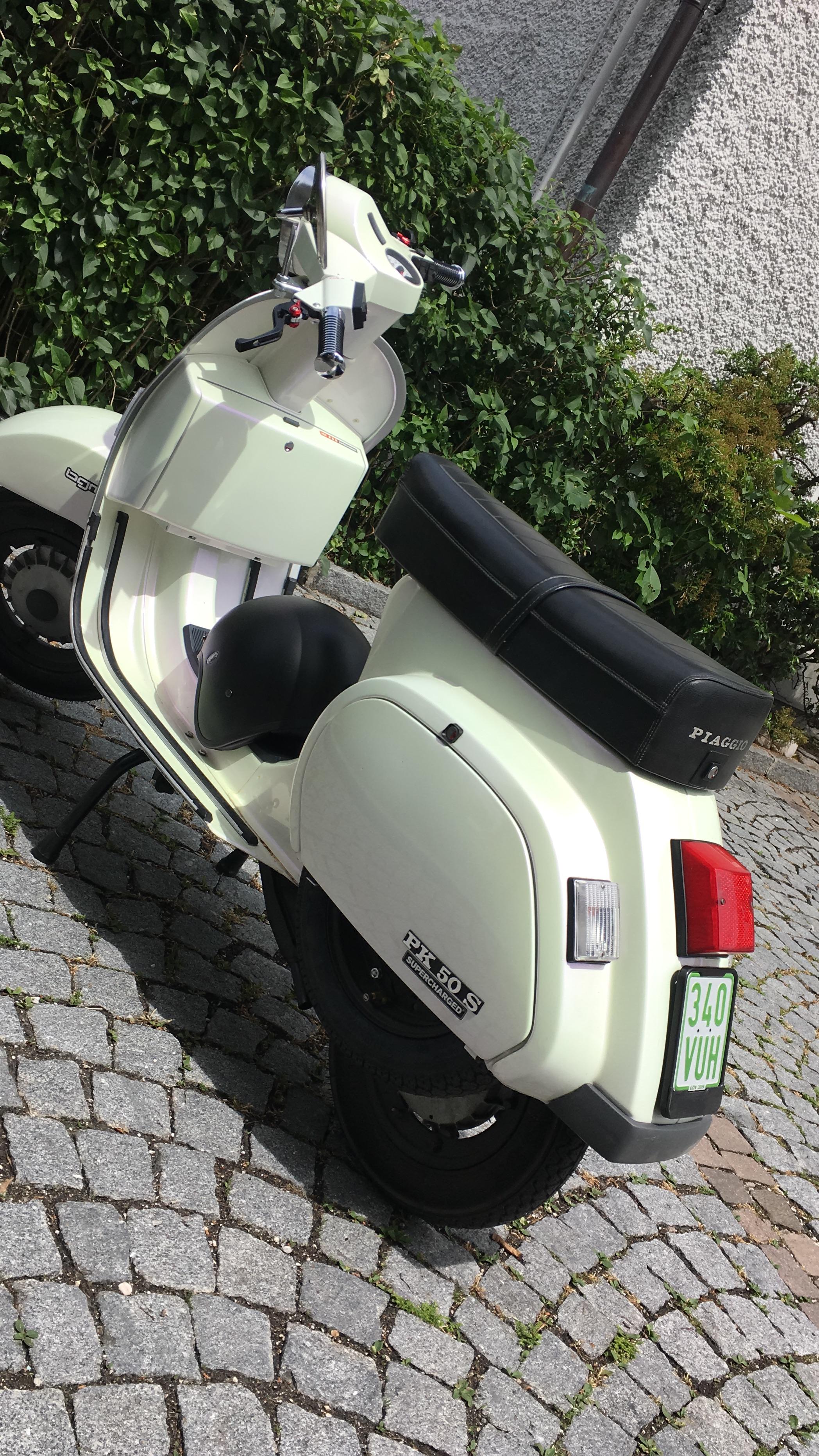

Hallo Zusammen,
würde gerne meine PK auf 125 umbauen und als Kleinkraftrad zulassen.  Handelt sich um Italienimport, wurde über Einzelabnahme 21er vom TÜV letztes Jahr abgenommen. Gibt es ein fertiges KIT Plug & Play ? Was müsste ich generell alles anpassen? Tacho würde passen, habe den SIP verbaut. Dämpfer wurde BMG verbaut, SIP Schlauchlosfelgen samt Reifen sind verbaut  Wie sieht es mit Fernlicht und Bremslicht aus? Danke vorab
Da du eh nochmal einen §21er machen darfst, würde ich einen 130er DR oder Polini drauf schnallen mit 19er Vergaser, Rennwelle und ETS Banane.
Vorher mit dem Prüfer besprechen, was er alles braucht für die Abnahme. Dann mit den nötigen Unterlagen schauen, ob du das auf Bauzustand VMS1M (also ETS Motor) eingetragen bekommst.
Ich habe das so bei meiner italienischen PK50S gemacht.
In dem Topic findest du auch einen Link, wie man das schöne kleine italienische Rücklicht auf Bremslicht umbaut.
Und ja, Fern- und Abblendlicht wirst du auch brauchen.
Da du sehr wahrscheinlich die Zwitterzündung hast mit 6V + 12V, solltest du gleich eine richtige 12V Zündung verbauen. Neuen Kabelbaum und Schalter brauchst du dann auch.
