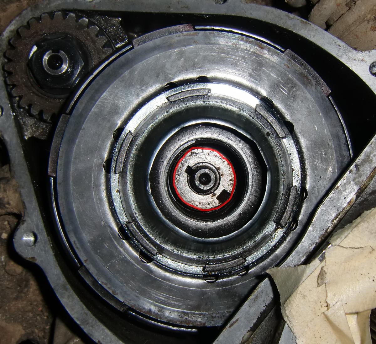

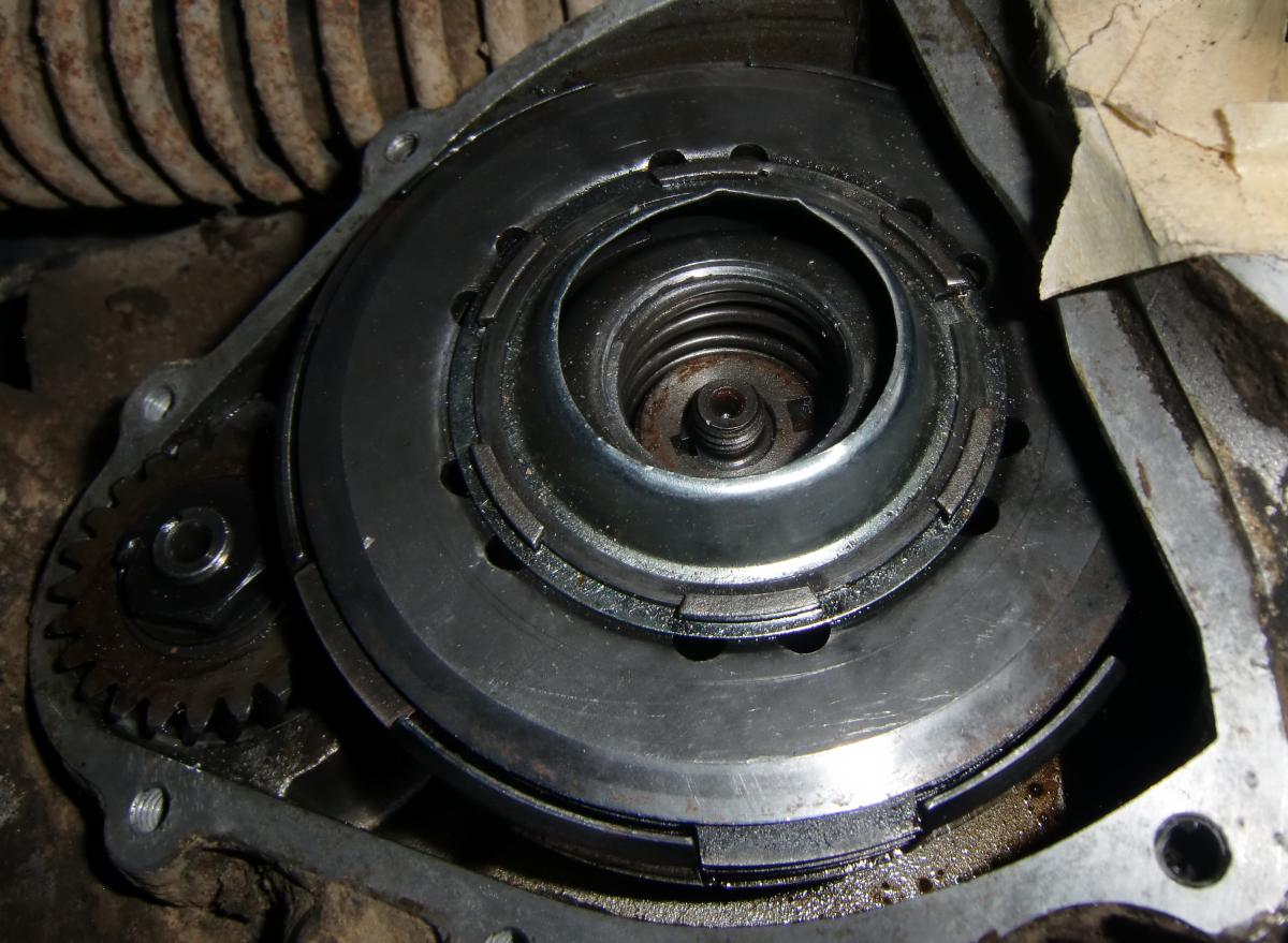

also hab hier mal 3 bilder. der abzieher soll doch auf das gewinde( im bild rot markiert). ich bekomm ihn mit gewalt bis zum gewinde runter, aber weil alles so eng kann ich ihn kaum drehen und bekomm ich nicht aufs gewinde geschraubt..
sieht sonst noch was ungewöhnlich aus? und der von dir gemessene durchmesser beträgt bei mir nur ca 28mm +-zwei zehntel

okay. ja was heißt das? wie bekomm ich das ding jetzt raus?
oder muss doch die kupplung raus und auseinandergenommen werden?
was meinst du mit gehört da nicht so hin? wie dann
Bearbeitet von max1804
Wie du an meinem Bild erkennen kannst, schaut die Feder nicht über den Tellerrand!
Du willst doch die Kupplung raus nehmen um sie zu zerlegen, oder???? Ich denke aber, mit etwas Druck und Gefummel solltest du den Abzieher schon dran bekommen, auch wenn was mit der Feder sein sollte!

ok. und wie bleibt die feder in ihrer position?
oder kann ich etwas im eingebauten zustand machen oder muss die ganze kupplung raus?
ja ich bekomm abzieher schon dran aber kann ihn nicht aufschrauben..

hab sie runter:) danke für die tipps
nur zur info:
in der normalen feder war eine zweite mit kleinerem durchmesser drin, und dadurch bin ich mim abzieher nicht reingekommen.
