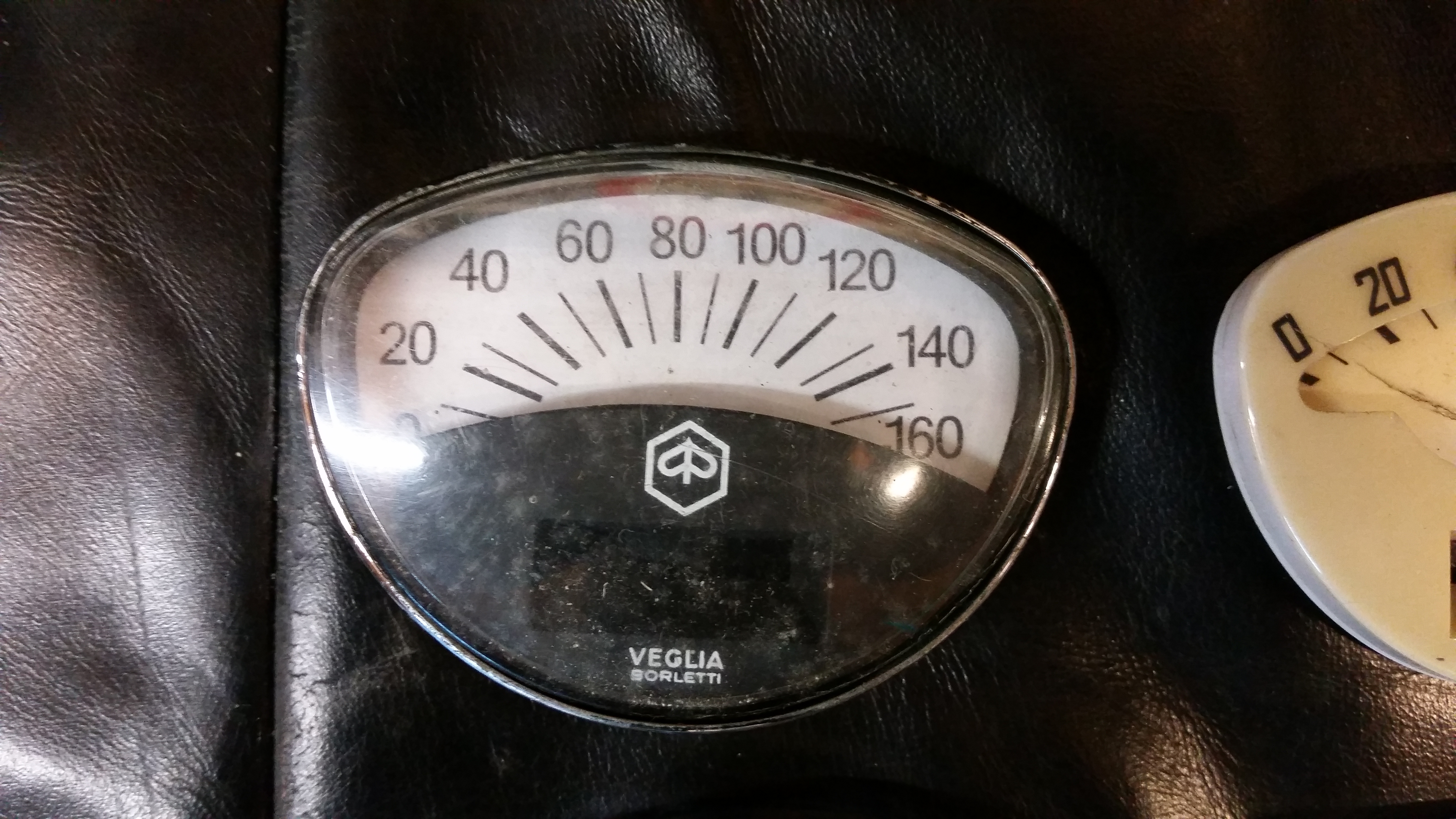

Im Grunde alles von innen bis auf das Gehäuse und die Nadel, Glas etc... Soll in ein originales v50 Gehäuse um den auf 160km/h umzubauen...

Das heißt du willst die Feder (bis 120kmh) einfach 30% weiter beugen bis 160 ?
Da bin ich mal gespannt, wie sie das dauerhaft mitmacht.

@sucram70 Das ganze wurde hier schon mal vor gut 10 Jahren erfolgreich durchexerziert.
Der PV Tacho hat nen Winkel von guten 135Grad. Somit in nem modifiziertzem Spezial Tacho mit angepasstem Ziffernblatt bis 160Km/H einsetzbar, ohne die Feder einer deutlich größeren Belastung auszusetzen.
Gibt es auch zwei alte Topics zu. Wäre evtl. interessant zu wissen, ob das bei den damals umgenauten dauerhaft funktioniert hat?!
Mir gefällt das zumindest deutlich besser als diese Mäusekino Dinger von PIS. Daher nehme ich die Herausforderung des Umbaus gerne an! :cheers:#

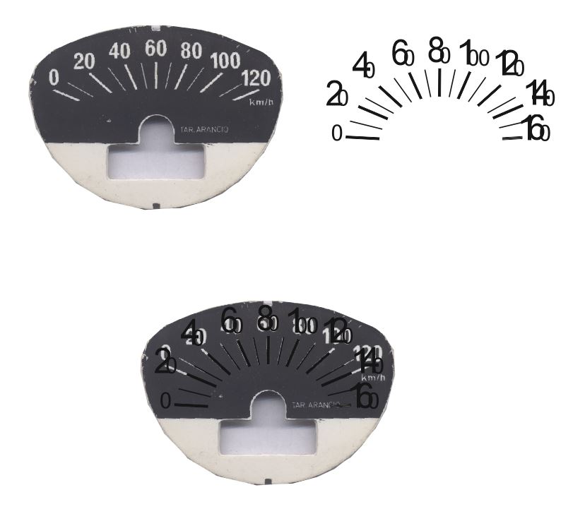

Das war der karren77 damals.
Die Ziffernblätter konnte man damals auch bei ihm Kaufen.
Die waren auf Klebefolie gedruckt.
Das ist sein Schema dazu:
C by karren77

im grunde ist der umbau am ende genauso gut oder schlecht, wie ein pv-tacho. außer man fährt dauerhaft >120, dann könnt das mit der feder-überstrapazierung theoretisch schon passieren.
@Jan07
ich fahre das seit gut 10jahren (wenn das topic wirklich schon so alt ist). zuerst im spezial tacho, mittlerweile in einem rundlicht tacho, wegen einem lenkkopf-wechsel. die mechanik der pv hab ich übernommen. :)
viel spaß beim basteln!
ps:
ich brauchte damals einen tacho bis mind. 120kmh für den tüv, daher die idee. einen solchen tacho bekam man damals nicht, ohne viel geld hinzublättern (glaub ich).

Ich hab mal grob einen 160er PV am PC gebastelt.
Irgendwo hab ich´s in Fertig....ich finde es nur nicht gerade.,....gefunden. Das zweite Bild:
Der Nullpunkt der Nadel wurde sozusagen versetzt und man bekomm am Anfang und am Ende mehr km/h zur verfügung.
Die Einteilung der Striche beibehalten.
Man könnte natürlich auch nur 140 machen...oder das Schwarz etwas mehr ausschneiden und auf 170/180 gehen....

So, der ranzigste PV Tacho zwischen Italien und hier ist gefunden! :-D
Mittlerweile zerlegt und in stundenlanger Kleinarbeit gereinigt und wieder in Betrieb genommen. Ich glaube die haben da zum Ölen "Honig endfest" oder so reingekippt, man war das ein Sch§$%ß! :censored:
Aber er läuft, ist im Spezial Gayhäuse untergebracht und funktioniert wieder einwandfrei! Leider ist mein Folienmensch noch nicht dazu gekommen, mir den Aufkleber zu fertigen... Sobald das auch erledigt ist, gibt es noch nen Bildchen...
Vielen Dank an @Kebra für das Bildmaterial und die gedankliche Unterstützung und ganz besonders an @karren77 für den (10 Jahre) Erfahrungsbericht und alles andere (psst. Geheim!)! :cheers:
