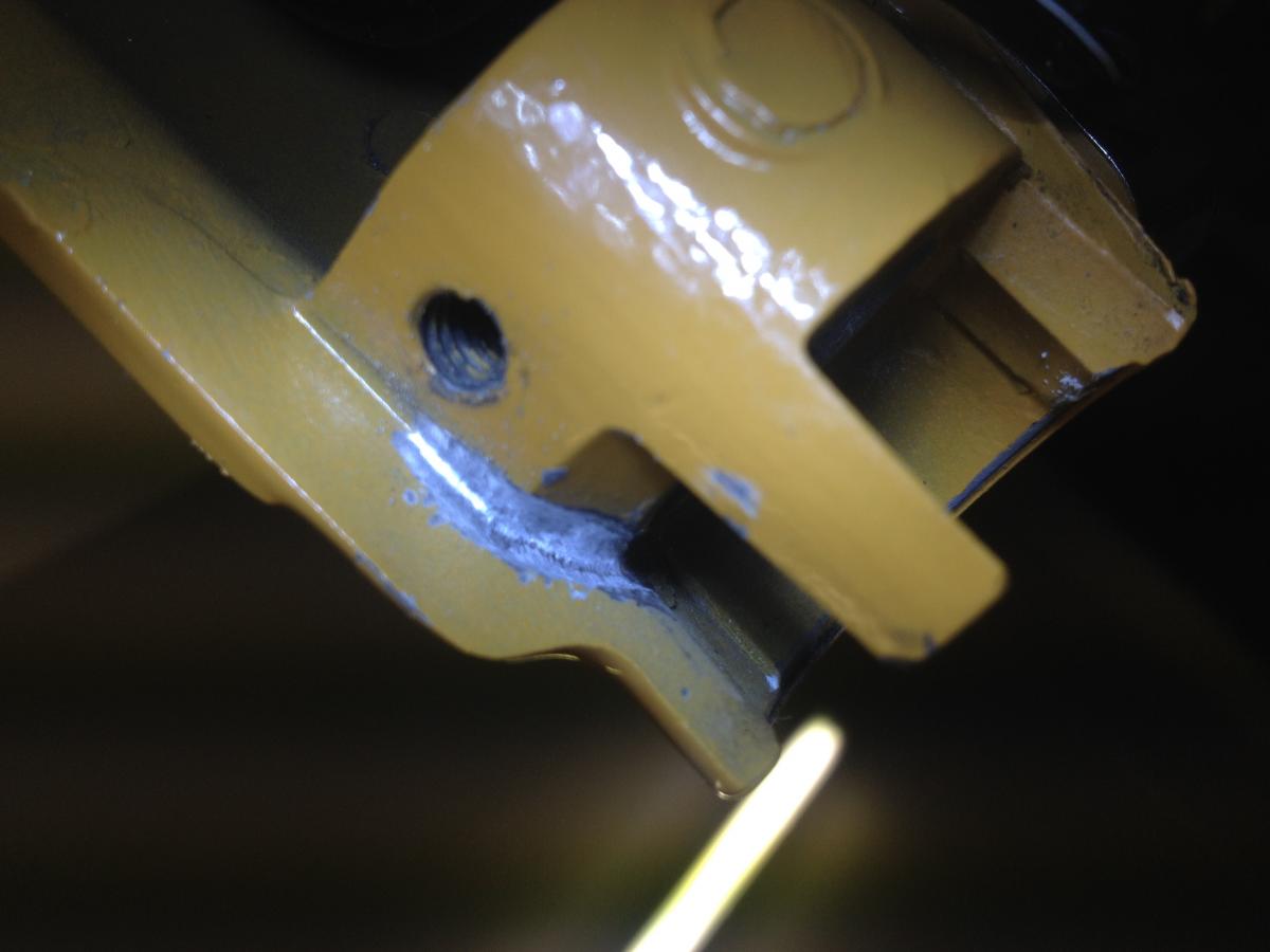

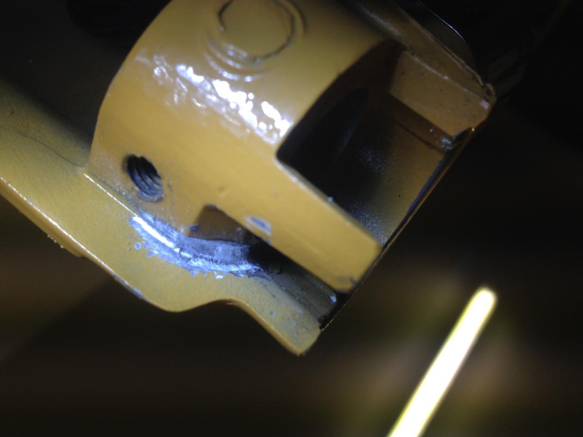

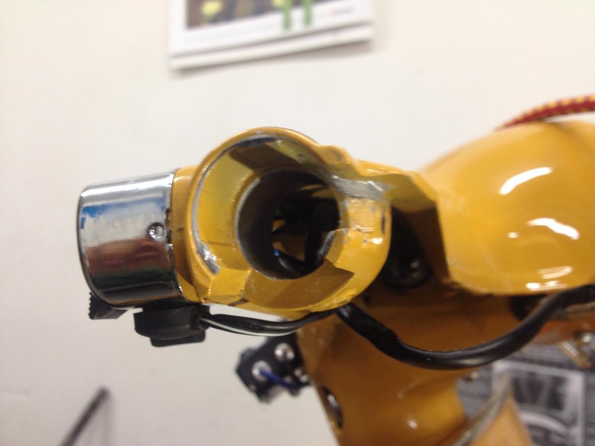

Hab leider an meinem GL Lenker einen kleinen Riss feststellen müssen, vermutlich durch einen früheren Sturz, da ein kleines Stück der Bremshebelaufnahme abgebrochen war.
Da ich auf Vollhydraulic umgebaut habe, wurde die ganze Aufnahme sowieso entfernt. Den Riss hab ich allerdings erst nach dem Lackieren und zusammenbauen des Rollers enddeckt.
In der Hoffnung, den Riss rausfräsen zu können, hab ich mal den Dremel angesetzt. Allerdings bin ich jetzt schon 2-3mm weit drin, glaube jedoch, dass der Riss noch etwas tiefer ins Material geht. Nur will ich nicht noch mehr wegfräsen.
Der Riss ist kaum sichtbar, daher meine erste Frage, ob es irgendein einfaches "Hausmittel" gibt, um sowas deutlicher sichtbar zu machen?
Weiterhin frage ich, wie ihr damit verfahren würdet? Schweissen? falls ja welches Schweissverfahren? Es soll der frische Lack so wenig wie möglich zerstört werden, evtl. Laser?
Besteht überhaupt Handlungsbedarf?

Ich würde den Bereich an Deinem Lenker, wo der Riss aufgetreten ist, nicht als tragende Region
bezeichnen. Ärgerlich wäre es sicherlich, wenn der Riss sich ausbreitet.

seh ich genau anders rum - genau DORT hast du ne Belastung wenn du dich auf den Lenker ´stützt´ - also zB beim starkem Bremsen... - würde mir was zur Reparatur einfallen lassen...
Hab mich da sicherlich ein wenig falsch ausgedrückt. Also an der Stelle liegt ja nichts auf. (Rohr mit Griff).
Deswegen wäre die Stelle für mich jetzt nicht tragend. Würde man an die Bohrung das Ziffernblatt einer
Uhr legen, so würde der Bereich mit dem Riss im Bereich 13-14 Uhr liegen. Der tragende Bereich liegt
nach meiner Denke im Bereich 16-18 Uhr. Daraus resultierend würde bei einer nach unten zeigenden
Kraft am Griff im Bereich 13-14 Uhr (Riss) wohl eine Zugkraft auftreten.
Wenn der Riss sich ausweitet in Richtung Bohrung, dann wird es gefährlich.
hmm weiß zwar nicht, ob ich dich richtig verstehe - aber eig sagst du ja genau das selbe wie ich, oder ?
einmal richtig feste auf den Lenker gedrückt und ich wette man kann das ´durchbrechen´ ... im schlimmsten Fall ( zB beim Bremsen nen schönes Schlagloch erwischen oder Bordstein ... pi pa po... )
und der ´tragende´ Bereich liegt, wie du ja richtig feststellst ( Rohr ) komplett rundum... man würde also das komplette Teil rausbrechen mit dem Gasrohr
kann aber ev auch noch mal 30 Jahre halten... :-)

Also m.Ea. Ist der riss schon an einer relativ kritischen stelle und ich wuerd es der sicherheit wegen schon schweiszen, speziell da ja aluminium net unbedingt als dauerfest bezeichnet (woehler-schaubild aber das is dzt irrelevant da andere baustelle) werden kann.
Schau in einem brauchbaren schweiszbedarfshandel und kaufe dir einen sog. Risspenetrationsspraykit. Kost relativ wenig und funzt wunderbar und ist im groszen und ganzen auch industriestandard. Schweiszen koennte man es imho und meiner erfahrung auch ohne viel troubles mit wig, allerdings sollte das schon wer mit modernen inverter und korrekten zusatz (schaetze wahrscheinlich AlSi8 oder aehnliches) und "etwas" Aluminiumerfahrung machen.
Da braucht es nicht unbedingt Nasa-verdaechtiges laserschweiszen auszer es ist guenstig und der lack ist Dir wichtig!

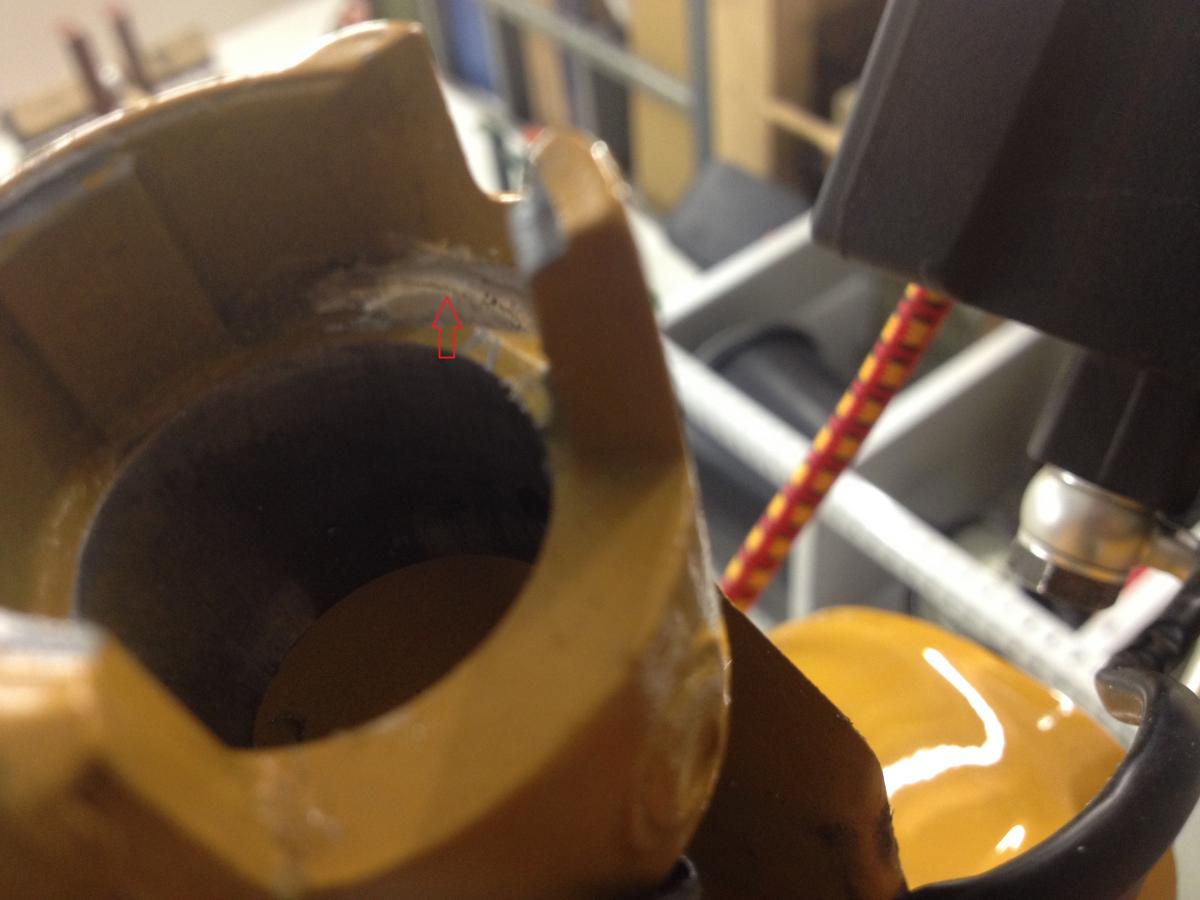

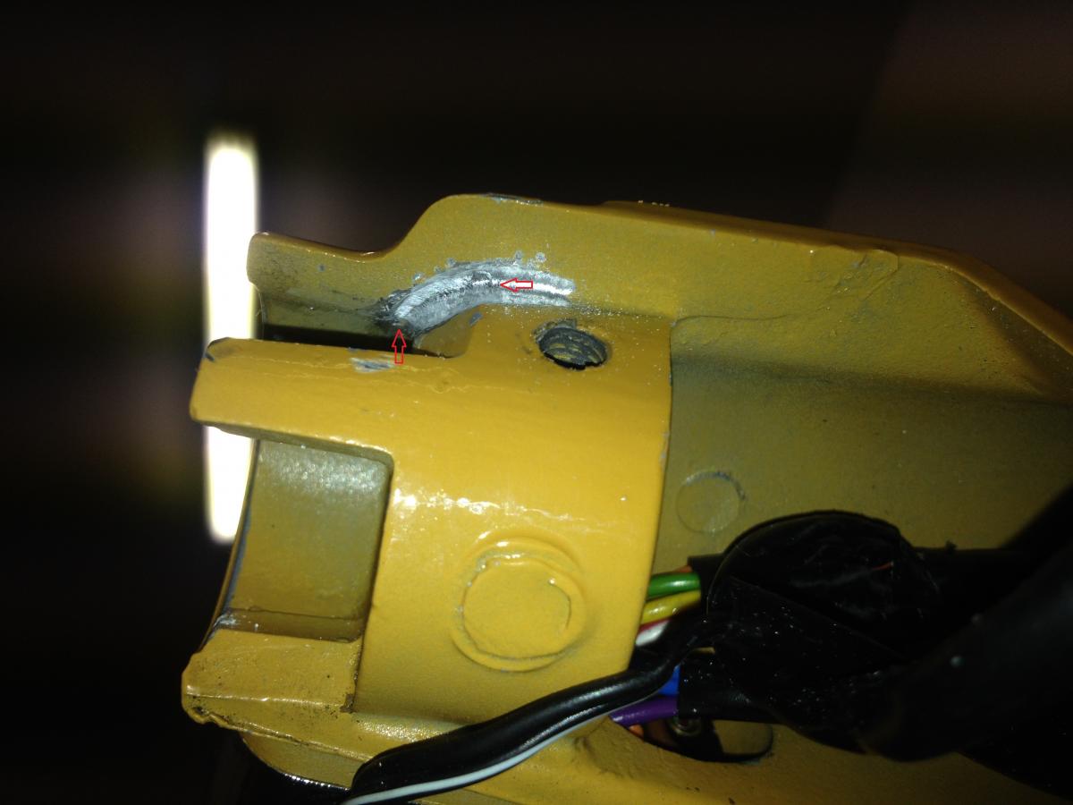

Also durchbrechen kann man das, zumindest im Moment, glaub noch nicht. Der Riss ist nicht ganz. 20mm breit - siehe zweites Bild (rechts) - Riss befindet sich zwischen den zwei roten Pfeilen und geht nicht darüber hinaus (zumindest nicht sichtbar). Aber mit weiterer Benutzung kann sich dieser ja ausbreiten, und dem würde ich gerne entgegenwirken.
Das mit dem Lack ist das Problem, darum dachte ich an Laserschweissen - keine Ahnung wie weit um die Schweißstelle beim lasern der Lack zerstört wird?
PS: Das ganze ist durch meine Spezialkonstruktion eigentlich zusätzlich stabilisiert, also ein plötzlicher Durchbruch ist in meinen Augen eher unwahrscheinlich - trotzdem wäre mir wohler wenn es repariert wäre.

Farbeindringpruefung : Schau mal ob du ne ZFP Firma in der Naehe hast und die machen dir das fuer kleines, wenn du nett fragst. Aber eigentlich ist klar das du ausfraesen muss bis der Riss weg ist oder du durch bist. Und dann Wig schweissen. Der Lack ist dann natürlich mindestens 60 bis 100 mm von der Schweissstelle verbrannt.
In Ingolstadt kannst das kostenlos prüfen lassen. Rot-Weiß-Spray grad frisch gekauft.
-->Aber Bitte kein Hasenbräu mitbringen!
edit: ich glaube, das will man so möglichst nicht fahren.
Prüfung vor dem Schweissen ! Wenns geht einen Schweisser, der weiß, was er da tut.
Röntgen ist übrigens glaub bezahlbar. In IN macht das die Dekra?

Das ist doch ein Plan. Aber dennoch sollte man dem Riss bis auf den Grund gehen.
Ausschleifen und prüfen, damit man den möglichst vollständig erwischt.
Ich kann generell mal fragen wegen Röntgen. Das sollte unter 50.- sein. Eher so 30-40 inkl.
Wir lassen das in der Firma gelegentlich dort machen, wenn es keinen speziellen Luftfahrer-Anforderungen genügen muß.
Ok, das wäre ja noch im Rahmen. Fragen kostet ja nichts.
Aber am liebsten wäre mir halt "alles aus einer Hand", jemand der das prüfen und schweißen kann bzw. die Verbindungen hat - macht die Sache einfacher.
Rollerkarre macht es leider nicht, darum bin ich für alle Empfehlungen offen.
Wichtig ist auch erstmal, den Riß in einer Bohrung, auch vor dem schweißen, totlaufen zu lassen. Der Könner setzt dazu die Bohrung einen Bohrerdurchmesser (2-3mm) hinters Rissende. Um dem Ende des Risses auf die Spur zu kommen nicht schleifen, sondern beizen. Beim Schleifen schmiert man gerade bei Aluguß nämlich allzugerne das feine Rissende zu, und dann bekommt man beim  Farbeindringverfahren keine Anzeige, obwohl das Material eigentlich schon weiter gerissen ist.
Zur Rissverfolgung im Alu wird in der Industrie gerne ein grober HSSE Fraeser in Flammform verwendet. Der schmiert auch nicht.Nach dem Bohren der Endpunkte kann man den Bereich auch anwaermen und die im Material vorhandenen Spannungen sorgen dafür das sich der Riss besser Oeffnet. Dann Farbeindringmittel draufpinseln und min. 30 min Einwirken lassen. Dann ab wischen. Nicht mit Wasser abspuelen. Entwickler drauf . Und dann wenn man den Rissverlauf kennt vorsichtig hinterherfraesen. Zwischendurch immer wieder mal Entwickler draufspruehen . Wer gute Augen hat sieht das Penetrantrot aber auch so. Wenn nix mehr rot ist nochmal eine Abschliessende Prüfung durchführen.Dann warm machen und schweissen. Schon fertig! Ganz einfach ,gell!
