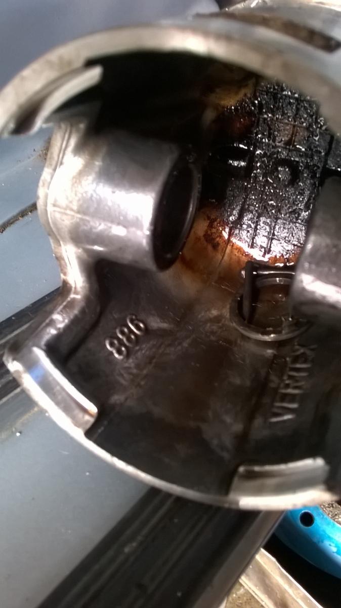

Vor einer größeren Tour hab ich dann auch mal zur Gewissensberuhigung nachgeschaut >> Ergebnis: Riss am Kolbenhemd nach ca. 7000Km. Das war noch der erste Serie Kolben ohne Graphit Beschichtung. Ok - nen 100er in den Klub geschmissen und nen neuen Kolben samt Bolzen und Lager rein.
Das war dann der mit Graphit Beschichtung....(glaub 2.Serie)

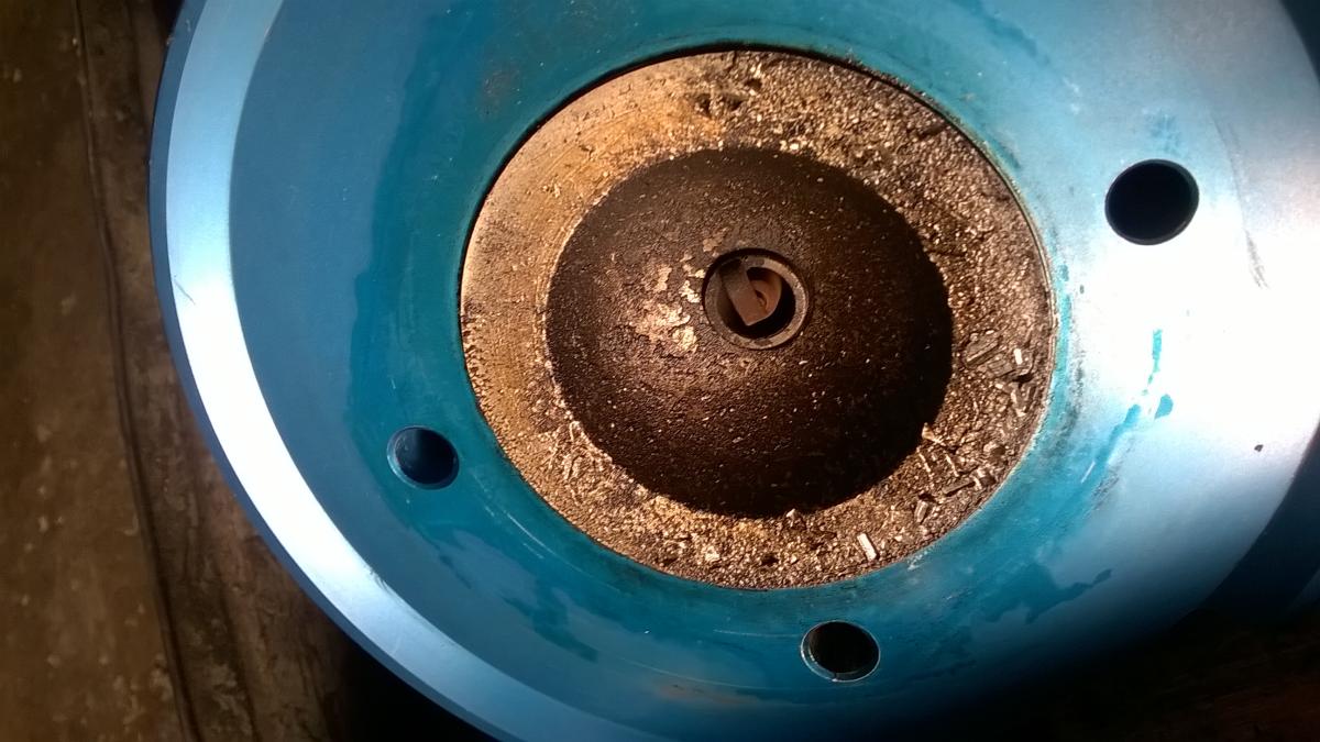

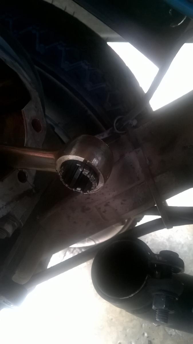

Gestern nach weiteren 7000km von der Arbeit heim und kurz vorm Ziel ....klank klank...sofort Motor abgestellt und die letzten 100m geschoben.

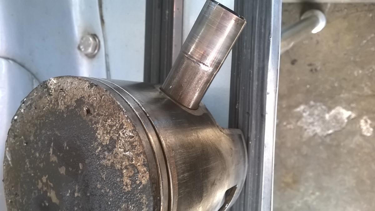

Diagnose: Kolbenbolzen eingelaufen und in der Folge das Nadellager zerlegt. Ging ziemlich schnell.
Ich hab mir darauf hin den alten Kolben mit dem Riss nochmal zur Hand genommen und den alten Bolzen angeschaut. Was mir zuerst gar nicht aufgefallen ist, das dieser bereits auch kleine Materialausbrüche auf der Lauffläche hatte...
Das Problem der Kolben ist ja mit dem Redesign behoben worden....zumindest war meiner jetzt noch heile.
Einziger Lichtblick bei dem erneuten Versagen dieser Kombo war, das wie durch ein Wunder die Trümmerteile keinen Schaden am DS und der Zylinderlaufbahn angerichtet haben.

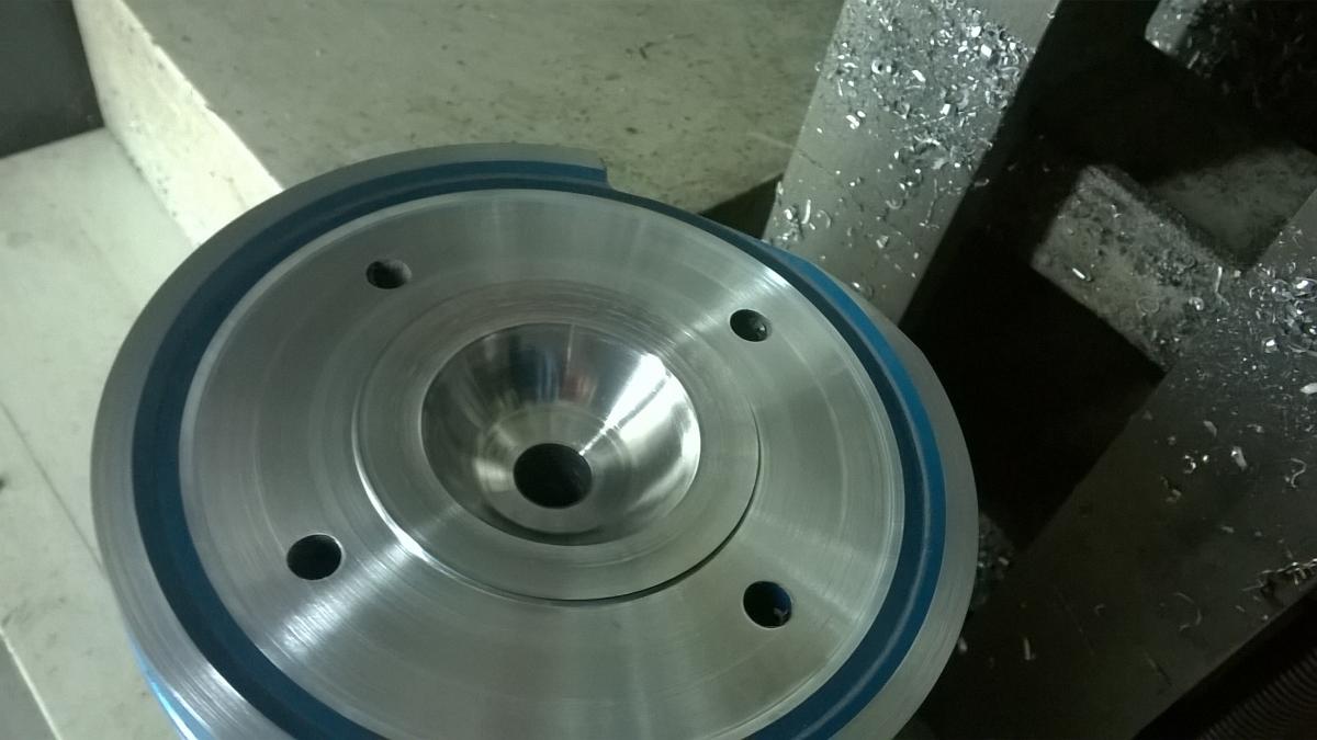

mein Beileid... wie setzt du den Zylikopf wieder instand?
ich spann ihn auf die Drehbank, nehm die Kontur ab und setz ihn einfach zurück. Material ist ja noch satt da.
ok, dann geht dir aber die Zentrierung flöten bzw dass der Kopf nicht mehr in die Zylilaufbahn eintaucht...
ich fahr schon ewig conversionlager und es hat sich noch nie eins zerlegt
wie kommst da drauf. Ich setz die ganze Fläche zurück. Sieht dann so aus:
post-13804-0-36407400-1443078163_thumb.j
Achso, die gesamte Fläche. Hab das irgendwie nicht richtig gecheckt..., das ist natürlich perfekt so...!!! Hast du das an ner NC maschine gemacht, da du ja die Brennraumform ebenfalls wieder haben willst wie vorher...
NC hab ich nicht. Bin noch voll analog unterwegs :-D
Ich hab von der Kontur einen Abdruck gemacht, aus dieser dann eine Schablone die ich zur Nachführung auf die Drehbank spanne und abfahre. Kopieren oldschool halt
