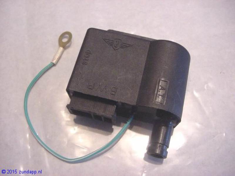

hier noch ein Bild der Zuntrade...ob sie in puncto Quali mitkann...kost halt nur 1/4
6 Grad ist eigentlich gut, meiner Ansicht nach. Aber wie Du völlig richtig schreibst halt eben bis 9000....linear laut dem Niederländischen Trader. Das heisst pro 1000 0,85 Grad...bei unsere max. Drehzahl von sagen wir mal 7000 sind das dann knapp 4,5 Grad. Das kann man nun als förderlich sehen oder nicht. Es ist denke ich jedenfalls deutlich besser als die originale CDI.
In puncto Quali...das verbaute Electronikzeug ist halt ziemlicher Standard.....heutzutage....simpler gehts kaum. Belastet werden vornehmlich die Gleichrichterdioden denke ich...

hab sie heute eingebaut, sieht gut aus.
Aber ZZP verstellen...also ich muss da nochmal ran aber ausser das sie von Haus aus ungefähr 2-3 Grad später hat...konnte ich in Sachen Dynamik bis ca 6000 nix beim Blitzen sehen...werde das aber nochmal überprüfen Morgen. In der Dämmerung und mit leerem Magen....da hat sich schon manch einer vermessen..(glaub ich aber nicht).
