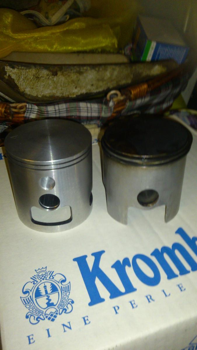

Ich habe einen neuen Pinasco Kolben für meine 177 Alu Pinasco beim SC gekauft.Der sieht aber nun mal ganz anders aus!Ganz dünne Kolbenringe,und ne zusätzliche Bohrung?!Haben die mir was falsches geschickt oder sehen die jetzt so aus?

"passen" ist da relativ. in der regel werden kolben mit dem passendem untermass zur zylinderbohrung gefertigt.
als beispiel, ein kolben für einen GG zylinder mit der Bohrung von 63.0mm hat im regelfall einen durchmesser am hemd von 62,92 +/-. ein kolben für einen aluzylinder mit einer bohrung von 63.0mm hat an gleicher stelle ein mass von 62,95 - ist also im Ø größer als der für den gußzylinder.
der gs-kolben für den Polini 177 sollte also in dem sinne in die bohrung des pinasco passen, nur dürften dann das spiel etwas groß sein und die klapperei geht los.

Passt der GS Kolben ohne weiteres in meinem 177 Alu Pinasco Zylinder?Der wird in den Shops ja nur für Dr und Polini angeboten.Und wenn der passt,lohnt sich der wechsel vom Originalen Kolben zum GS Kolben?

Der Kolben lohnt sich eigentlich schon alleine wegen der viel besseren Kolbenringe, aber Sinn macht er meiner Meinung nach
erst wenn du dem Zylinder einen MMW Kopf spendierst und herzhaft mit dem Fräser bei gehst.

Mmw Kopf hab ich und der Zylinder ist auch bearbeitet.der Kolben ist defekt.und jetzt hab ich halt überlegt, ob ich nicht nen gs Kolben kaufe.kostet ja nicht viel mehr als der Pinasco Kolben.

Der orig. Kolben ist schrott und rausgeschmissenes Geld!
Ich hab z.B. 3 Abgelutschte orig. Kolben mit eingefallenem Kolbenboden und Auslassseitig angenagten Kolbenringen in der Vitrine liegen
(damals gabs noch keine Alternativen), dann hab ich auf Wiseco Kolben umgerüstet (bis sich die versetzten Ringpins gelockert haben)
und zu guter letzt den GS Kolben verbaut -> seit dem gibts keinerlei Probleme mehr, trotz deutlich breiterem Auslaß!!!

So, hab mir jetzt dich nen originalen Pinasco Kolben gekauft.Die Idioten vom SC haben mir statt eines A einen C Kolben geschickt.
Der Zylinder hat Ca. 15000 runter, kann ich den einfach einbauen, oder lieber zurück schicken?Ich hab leider keine Möglichkeit dem Zylinder zu messen.Was meint ihr?
Ein Pinasco "B" Kolben verrichtet in einem Pinasco "A" Zylinder bei ähnlicher Kilometerleistung unauffällig seinen Dienst.
