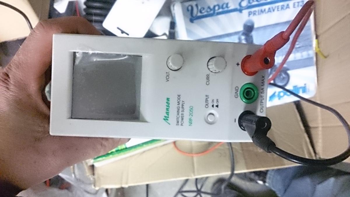

hallo,
ich nutze seit gut 2 jahren dieses "labornetzteil" für meine px stromgeschichten, bei mir ist allerdings auch alles auf dc bis auf licht vorne.
das ich damit natürlich nicht das z.b. gruene lusso blinkerrelais oder den hupengleichrichter bei px'en von freunden befeuern kann, ist mir klar, aber bei meinen px-mofas ist nunmal fast nur dc und demnächst sogar alles, da der frontscheinwerfer dann mit led läuft.

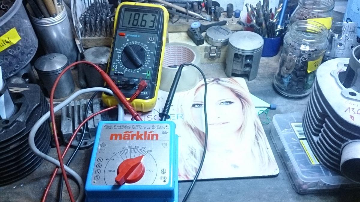

jetzt war ich ebend gerade auf einem flohmarkt ( ich schwoer ) und wie es der zufall so will, hab ich folgenden trafo für modellbaueisenbahnen für 2 hart verhandelte euronen gemäß § 433 ff BGB käuflich erworben. damit muesste man doch zumindest das lussoblinkerrelais testen koennnen und mit glueck auch der hupengleichrichter, oder? ich will nicht immer den roller starten, um zu gucken was an der elektrik probleme macht.
post-23503-0-32623700-1428847168_thumb.j
post-23503-0-59097000-1428847191_thumb.j
post-23503-0-49964100-1428847297_thumb.j
Was meinen die experten - schafft das maerklinteil diese aufgabe, ich würde mich schwarz ärgern, wenn ich zwei euro in dem sand gesetzt haette
Märklin-Regeltrafo 30VA benutze ich auch für AC-Verbraucher. Tut wunderbar.  :thumbsup:
Der 10VA-Trafo wird bei der Scheinwerferlampe oder AC-.Schnarre vorauss. einknicken.

...jetzt war ich ebend gerade auf einem flohmarkt ( ich schwoer ) und wie es der zufall so will, hab ich folgenden trafo für modellbaueisenbahnen für 2 hart verhandelte euronen gemäß § 433 ff BGB käuflich erworben.
...und ich habe den am Sonnabend für 1Euro eingekauft. Jetzt habe ich zwei von den kleinen 10VA-Typen. :thumbsup:
Ich bin aber auch Modelleisenbahner.
Für den Roller zur Prüfung von Hupengleichrichter und Blinklicht ist der zu schwach, wie T5 Rainer schon sagte.
Auch die 30VA-Ausführung würde nicht reichen.

...Auch die 30VA-Ausführung würde nicht reichen.
Der reicht mir locker, um mal eben 14V in den Kabelbaum einzuspeisen und die Verbraucher einzeln zu testen. :whistling:

ohne licht reichts, wenn blinker testbar sind, hupengleichrichter wäre schön gewesen. naja waren die 2 euro doch nicht für die tonne.
hupe kann ich zummindest mit dem anderen netzteil testen - zwar nicht den gleichrichter, aber man kann halt nicht alles haben.
ja! Hupe zieht knapp 4A. Ich hab's mal gemessen. Da reicht der kleine Trafo nicht.
bevor ich das mal selbst teste - würde die hupe zumindest einen kleinen ton abgeben und wichtig - geht der teuere trafo kaputt ?
Wenn der teure Märkin-Trafo gemeint ist: Der geht nicht kaputt! Auch bei Kurzschluß nicht.
