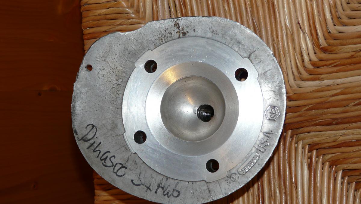

Habe einen 213 vertex pinasco motor überholt und ihm ein o-tuning verpasst!
Der motor ist mit einer quetschkante von sage und schreibe 4,2mm zu mir gekommen!
Ich glaube, das ist der kopf "pinasco große kugel"?
Der 2,4mm absatz am kopf ist mittlerweile abgedreht worden :-)
Wieviel verdichtung liegt denn da bei welcher quetschkante und 57 hub ca. an??
