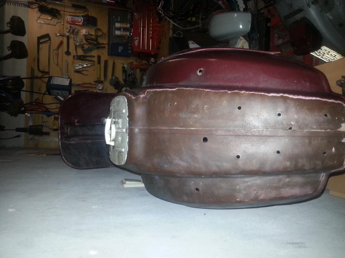

Jo hab keine ahnung warum der krumm ist, wurde die jahre nicht so dolle gelagert, 10jahre von a nach b geschmissen, aber daran kanns eig. Nicht liegen. Ich mach spaeter mal nen foto, ist schon was doller krumm.
Ohne Achse in der Motortraversenbohrung würd ich nicht sagen, dass ein Rahmen krumm ist. Der Falz hinten ist ja jetzt nicht unbedingt als Bezug gedacht.
Deswegen würd ich die Visualisierung von Mr. Mooks auch nicht unbedingt als Methode der Wahl bezeichnen.
Die Methode von Mr. Mooks zeigt das sogar ziemlich genau.....zumindest bei dem blauen Ding.
Klar ist es am Bild schlecht darzustellen ob ein Rahmen krumm ist,  aber an der einzeichneten Linie sieht  man die Biegung gut, also der Ist- Zustand ist klar erkennbar.
