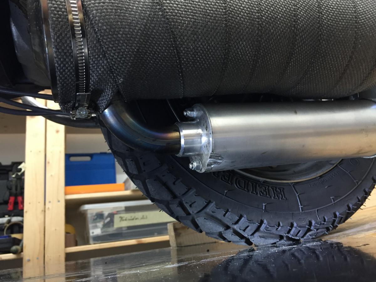

Danke für den Tipp, werde ihn erstmal wickeln, dann vlt. andere Dämpfer probieren?
Dachte nur, der Evo S wäre eine Möglichkeit, da S&S ihm mit passabler? Kurve und 29 PS verbaut hat.
Klick
Heute erste längere Runde mit ein paar Kurven.... das Ding schleift am Boden!!
Wickeln hat zwar was gebracht, ist aber immer noch abartig laut.

Eventuelle Alternative.Denn bei mir schleifte er auch am Asphalt und zum Reifen hatte ich auch nur 7mm Luft.
post-44930-0-45094300-1435482916_thumb.j
Bearbeitet von roland851

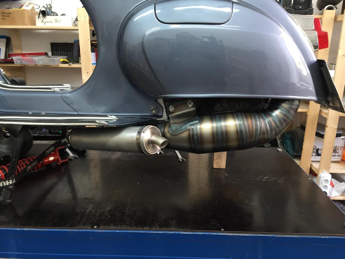

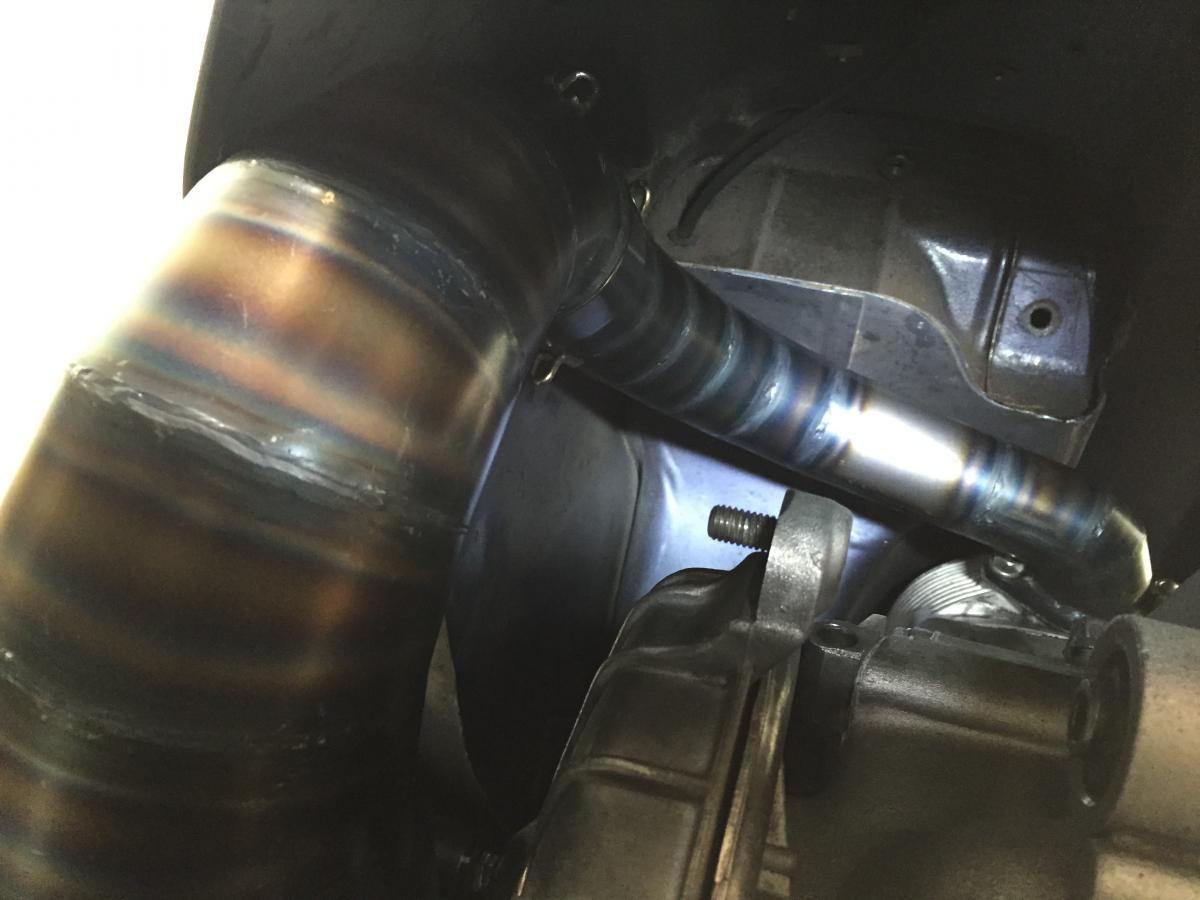

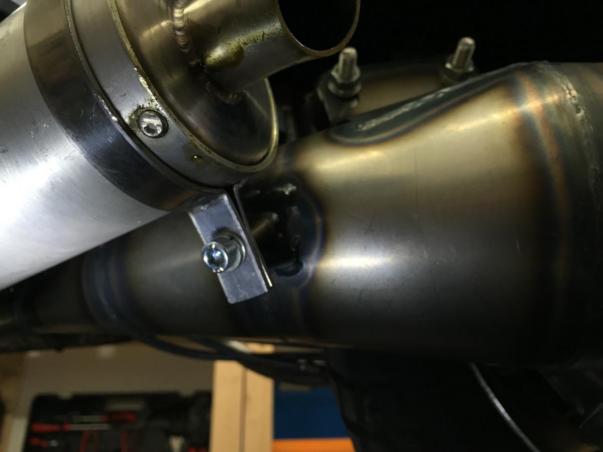

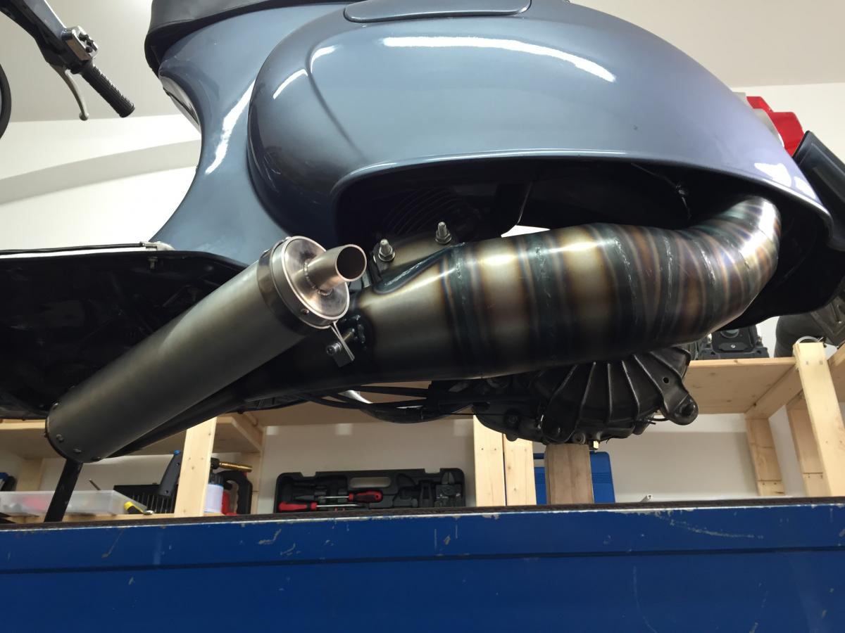

Danke für die FalkR - Empfehlung.
Hat mir einen Auspuff gemacht, und das sehr schnell.
Ist viel schöner als der Quattrini, lässt sich perfekt montieren (das Schwierigste war, ihn aus der superordentlichen Verpackung zu befreien), ist jetzt nicht wahnsinnig viel leiser, klingt aber deutlich besser. Viel schönerer Klang, tiefer, voller und nicht so nach Blech.
Leistung nach Popometer jedenfalls gleich, Reso gefühlt etwas früher.
Danke an FalkR!
post-56979-0-42423700-1443527202_thumb.j post-56979-0-87248400-1443528297_thumb.j
post-56979-0-45067000-1443528370_thumb.j  post-56979-0-34628000-1443528407_thumb.j
A bisserl schleift er auch, aber erst seeehhhr spät. :)
