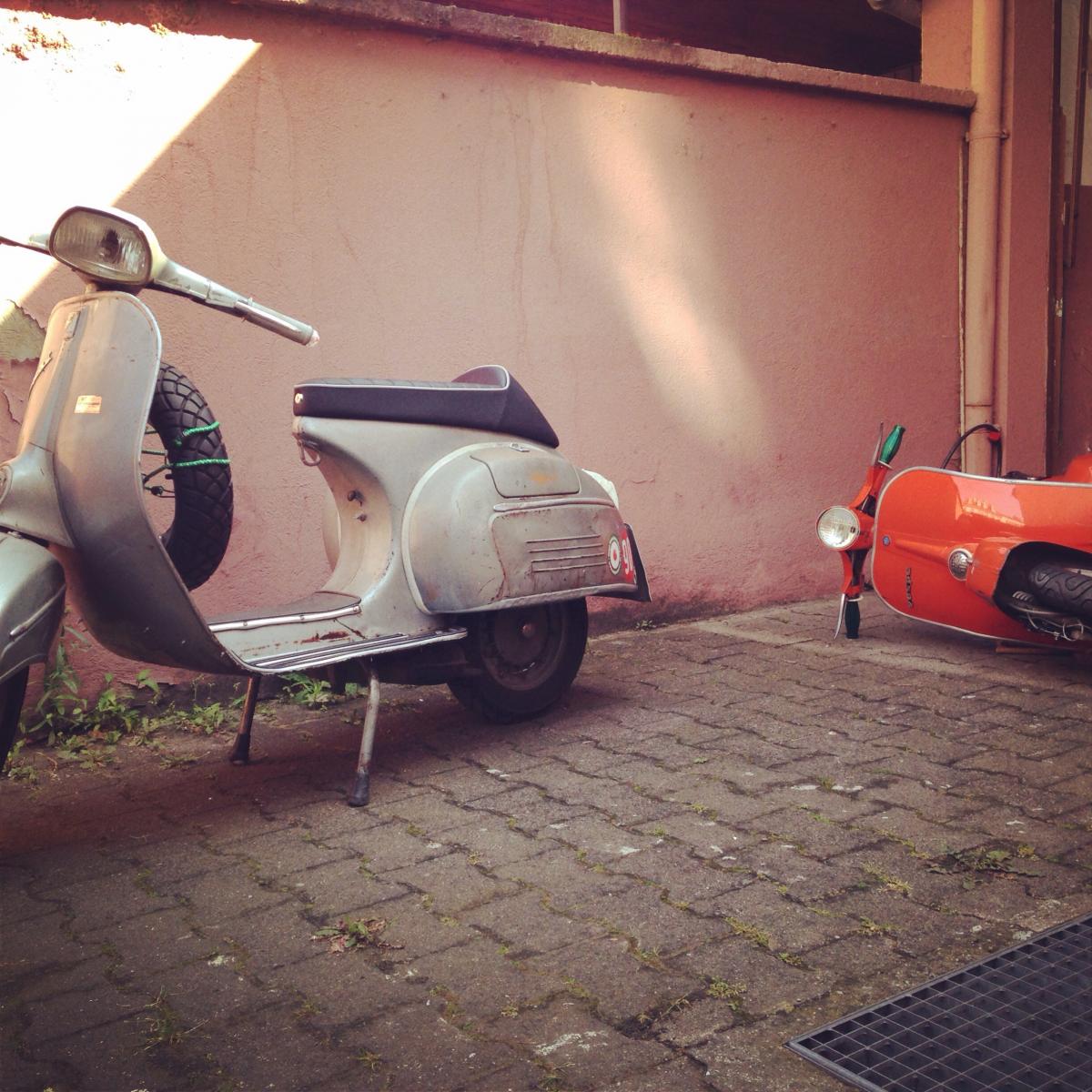

So schraubt man anna SF. Decke oder Matraze aufn Boden und auf die Seite legen.
Dann kommste auch easy an die Züge ...
:cheers:
post-5432-0-08256400-1414605102_thumb.jp
Bin eben echt noch ein Greenhorn. Hätte ich mich auf der VNB nie getraut.
Da fehlte mir bisher der Mut. Sieht aber gut aus.
Und ich mach mir da Stress mit meinen "Labor-Boys".
Wenn es Euch interessiert, meiner Meinung nach die beste Möglichkeit so einen Roller hochzubocken. Zwei Labor-Boys und ein Brett.
