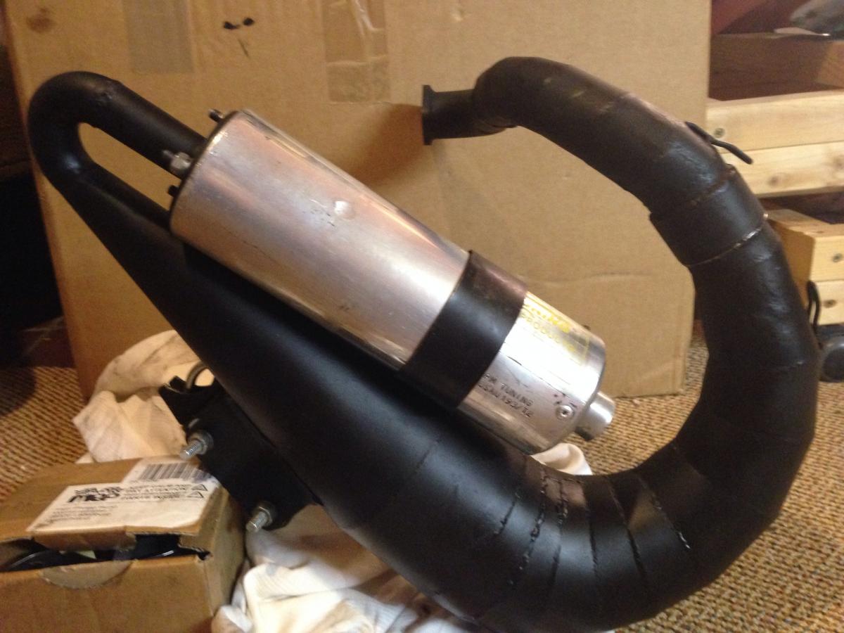

Cagiva Mito Dämpfer ist für mich die erste Wahl. Muss halt ein bisschen adaptiert werden, also kürzen. Da auch das Innenleben gekürzt werden muss, ist das schon etwas Aufwand.
Der LTH Road klingt damit wie eine Banane im Vorresobereich. Danach wird's auch lauter, klar, lässt sich im Reso aber nicht vermeiden.

Dann würde ich den Aprilia Dämpfer einfach zerlegen und kürzen. Der ist von der Bauart dem Cagiva sehr ähnlich, da hab' ich 5cm weggenommen. Ist immer noch länger als ein "Standarddämpfer", passt aber recht gut so.
