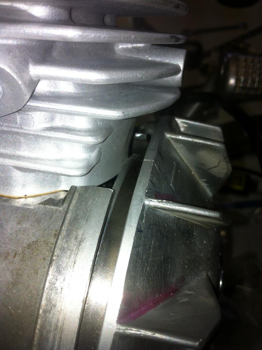

Ja Stimmt. Also wenn´s ganz p&p sein muss, gibt´s keine wirkliche Alternative zum Polini.
Ok mit dem wegschneiden der kante hab ich kein Problem. Mein einlassvist auch noch original.
Was denkt ihr steht dann an an ps? Reicht meine 4 Scheiben Kupplung dann noch?
