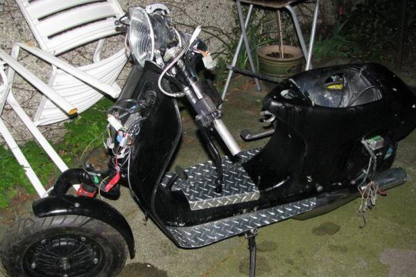

rein von der funktion her,  maximal bei den px-alt kulu´s mit zu harten federn - und selbst dort nur mit heftigen  magenschmerzen.
ich bin die sache  nur kurz, also max. ein paar wochen , aus rein optischen gründen gefahren - hat mich nicht überzeugt, ist auch schon etliche jahre her - anschließend direkt wieder verkauft.. was mich genau daran störte, weiß ich gar nicht mehr.
post-23503-0-23507400-1400187505_thumb.j
das war einfach nur nach dem motto: hauptsache viel schnickschnack verbaut. die entlüftung macht ohne hilfsmittel keinen spaß.
wenn ich sowas nochmal aus rein optischen gründen verbauen würde, wäre es allerdings nicht das ding von sip, sondern ein eigenbau  ( wo ist der eigentlich ?? ich habe  seit wochen keine wilden auspuffgeschichten mehr im lf-bereich von ihm gelesen gelesen :-D ). ich hatte unten den kupplungsarm einfach  nur mit einem hydraulik-zylinder ( mir ist der richtige name entfallen - ) angesteuert.
also, kann man verbauen, ist aber grds. nicht erforderlich, ein hochwertiger und auch gepflegter bowdenzug tut´s genauso zuverlässig - auch über etliche jahe.
