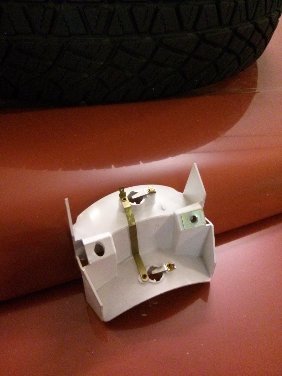

Habe einen Kurzen gefunden...
Besitzer hatte nen Billig-Klarglas-Rücklicht dran gebaut.
Auf der Rückseite steht der Kontakt am Standlicht im Gegensatz zum Originalen zur Seite und damit direkt aufs Blech.
Heißt, damit ist bei Licht an auf jeden Fall Kurzschluss. SIehe Bilders...
Am Zündschloss hab ich immernoch Schluss zwischen 3 und Masse.
