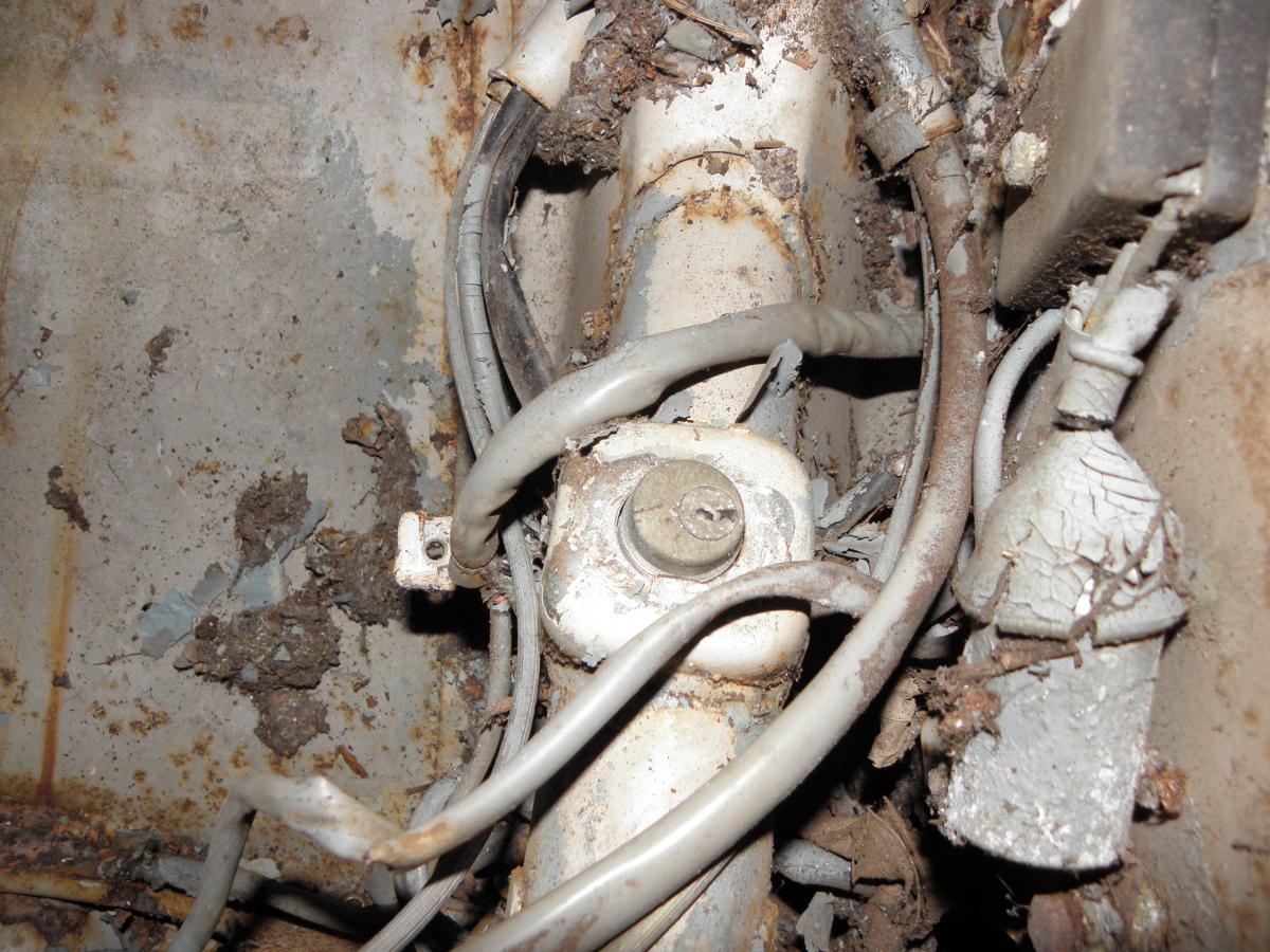

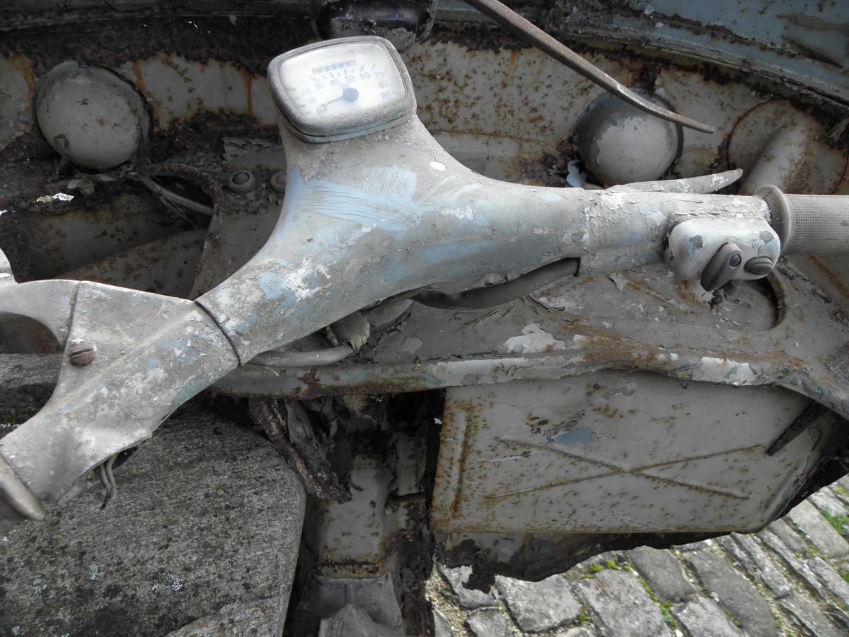

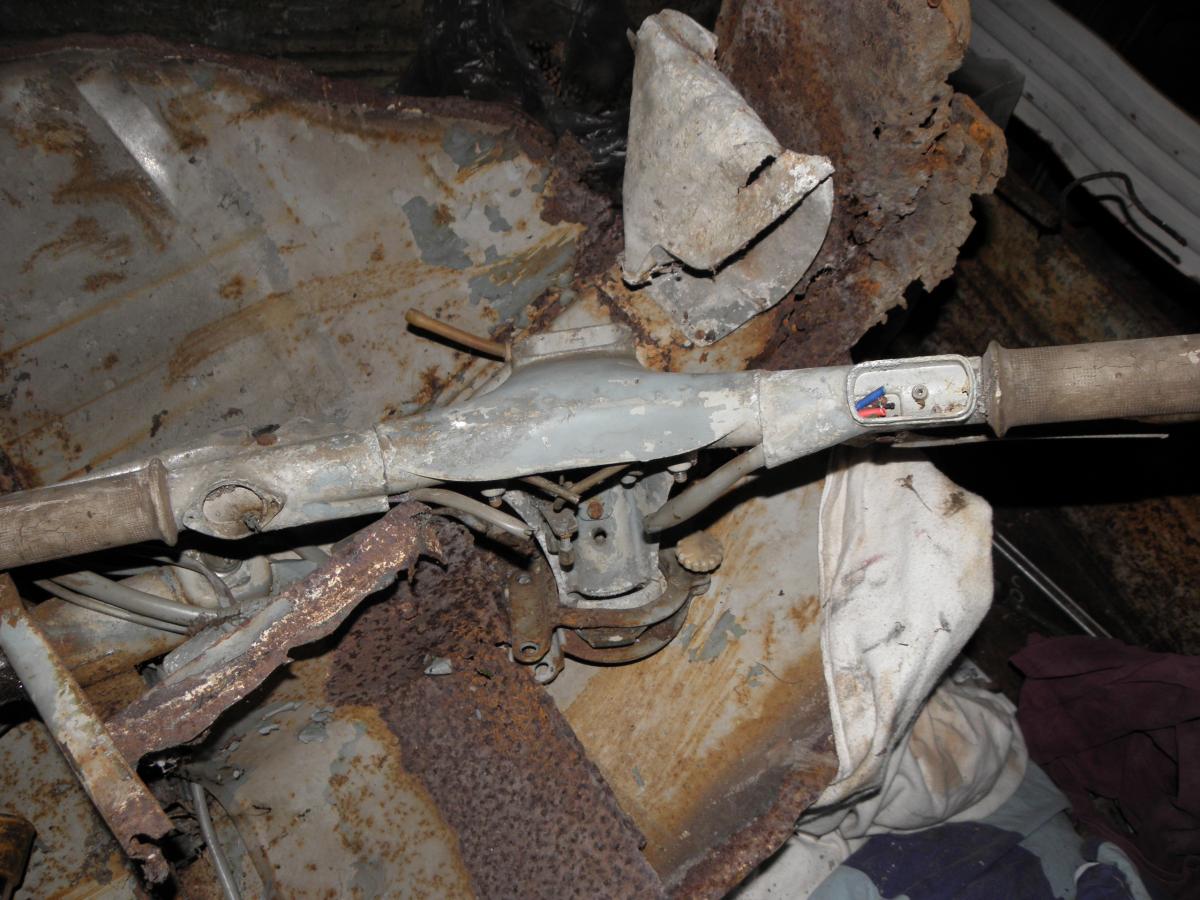

Also hier mal meine Bilder für alle Augsburg Interessierten. meines Fragments Fahrgestellnummer ist AC2 461XX also Baujahr 1959
Der Lenker ist geteilt, habe ich noch nie gesehen. Lenkerausführung Schalter eigentlich AC1, bzw an meiner Pentaro APB1T ists auch so
Die Elektrik hängt links vom Motor ist von Marelli.
Auch die Motorelektrik ZGP habe ich so noch nie gesehen, normal sitzt die ja hinter dem Lüfterrad
Ein Sicherungskasten ist unter dem Lenker links an der Spritzwand. Bei meiner APB auch so.
Dann hat die Kiste ein Lenkschloß, hatte ich bisher nur an einer ganz frühen AC1 so gesehen, kann evtl in Deutschland so Vorschrift gewesen sein.
Zündschloß ist anders, und hat zwei separate runde Kontrolleuchten
Räder waren hinten mit abgesetzten Muttern SW22  angeschraubt.Normal sind das ja SW 22 flach mit Sprengring drunter.
Typenschild kriege ich erst mit der Post
Gibt es eigentlich alte Werksbilder aus Augsburg von der Vespaproduktion? Wie lief das? wurden die gelieferten Teile zusammen geschraubt und teilweise mit andere Elektrik versehen? Oder komplett eigen gebaut?
Also wer kann was dazu beitragen zum Thema Ape aus Augsburg. Ich stimme Joseph zu, das Bild mit den zwei Apen, italo und deutsche Ausführung ist in Pontedera im Werk gemacht.
Diese Sonderversionen  Schneeräumer usw vielleicht nur für Deutschland, kenne ich auch aus keinem italienischem Prospekt.
