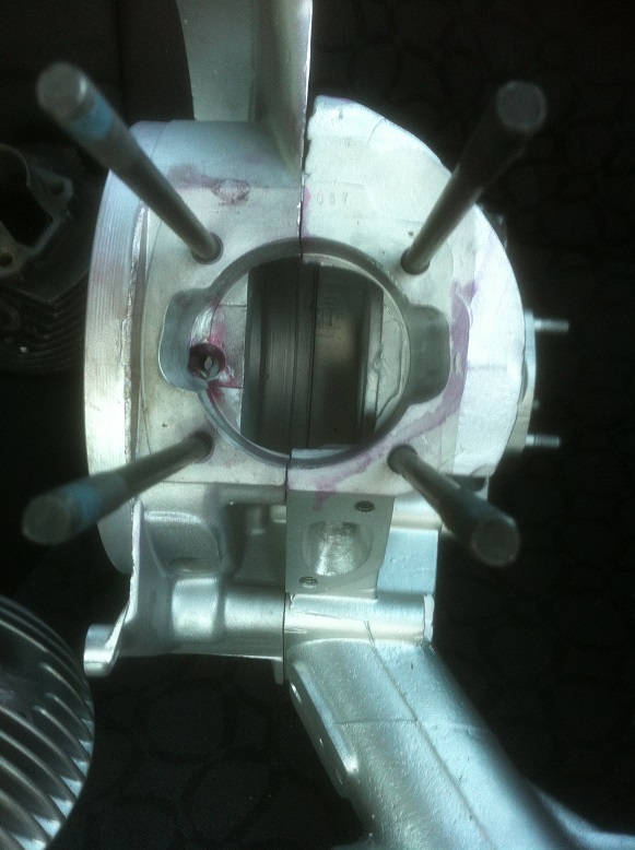

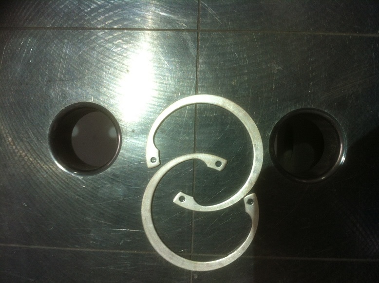

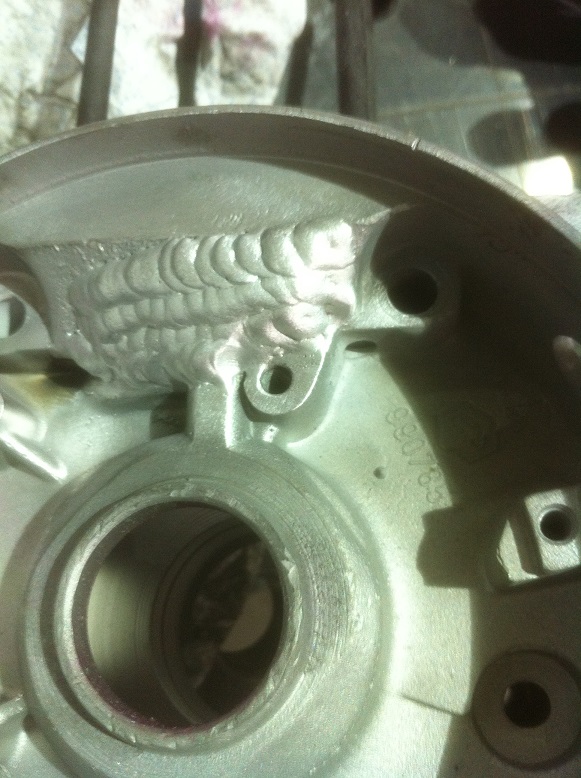

hab mal ein paar bilderchen gemacht..
hab mich heute gefragt,ob ich den block
planen lassen soll oder nicht..
lg basti
