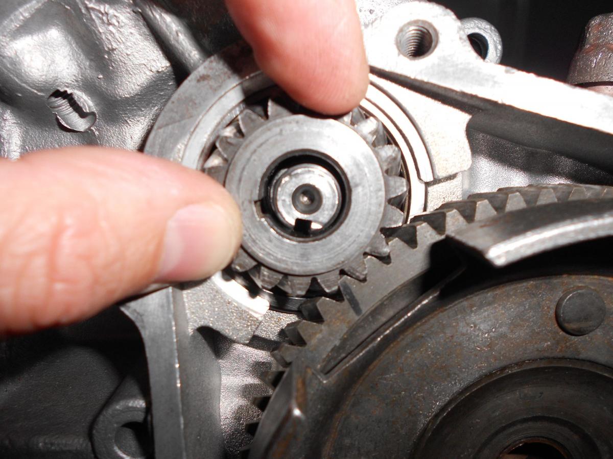

beim Zusammenbau meines V50 Motors bin ich bei Primärritzel gescheitert.
Ich bring dieses sch.. Teil einfach nicht eingebaut. Sieht aus als wäre die Welle und die Bohrung versetzt.
Die Übersetzung ist die oiginale 18/67. Hab den Motor damals schon gespalten bekommen, und kann daher nichts zum Ausbau sagen.
Vieleicht hat ja jemand ein paar Tips wie ich weitermachen soll.

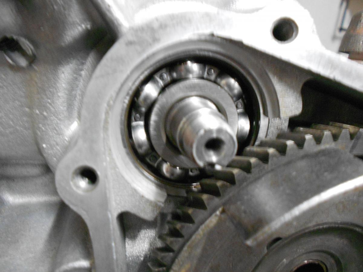

Ja, hab sie auch schon ganz eingeschoben aber keine Chance das Teil raufzubekommen.
Hab die Kurbelwelle auf dem Bild etwas zurückgezogen um das Ritzel überhaupt in die Nahe der anderen Zähne zu bekommen.

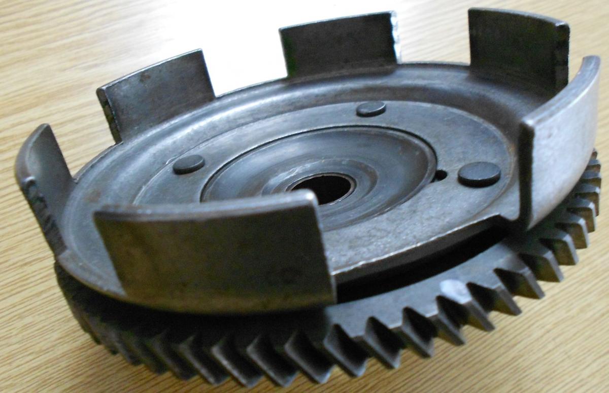

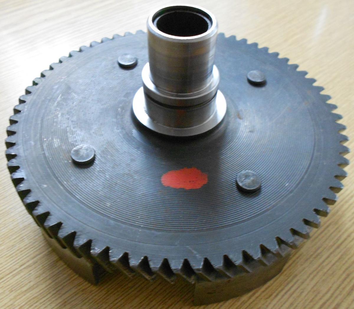

Ist das eine Nachbau Primär?
Die passte bei mir auch nicht. Ich konnte sie zwar zusammenbauen, allerdings heulte sie fürchterlich, sodass ich sie schließlich in die Tonne geworfen habe und die alte wieder eingebaut habe! Dieses Nachbauzeugs ist das allerletzte! Nachbauten, egal ob am Motor oder auch sonstwo an der Vespa passten nie auf Anhieb. Manches konnte man zurechtmurksen, manches war so grottenschlecht, dass ich es wieder zurückgeschickt habe!
es gibt auch noch einer primair mit leicht blaue farbe. pk50 oder HP50,
die holländische PK50 haben immer rote farbe drauf: 15-69 = 4,60
Bearbeitet von John F.
