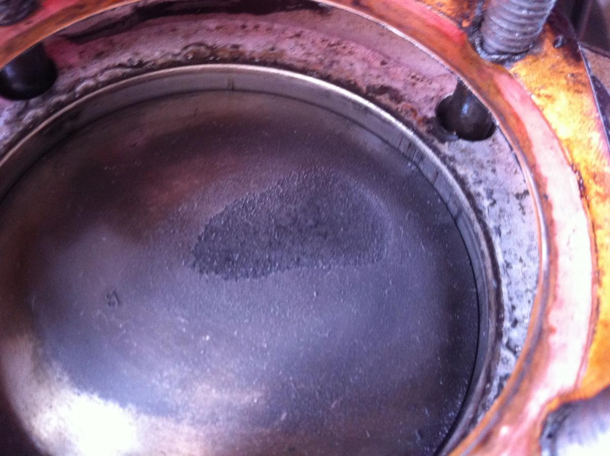

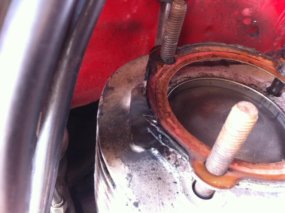

So, nachdem ich mal das Erregerspulenkabel neu verlegt hab, und den Spacer wieder ausm Vergaser raus geschmissen hab, hatte ich keine Ausfälle mehr, aber das Standgas hat stark variiert und die Kiste hat gesifft wie die Sau.
Dem wollte ich jetzt heute auf den Grund gehen und wurde ganz böse überrascht.
Hab mit Bremsenreiniger erst mal nach Luftlecks gesucht und fuck, wenn ich hinter die Gaserwann sprühe geht die Kiste aus.
Also wahrscheinlich schon mal Kulu Simmerring im Eimer oder?
Dann hab ich mir mal den Zylinder genauer angesehen und entdeckt dass der an einer Stelle der Kopfdichtung irgendwie dunkel aussieht.
Kopf runter geschraubt und nächstes FUCK!!!! (siehe Fotos)
post-37119-0-26180500-1373113677_thumb.jpost-37119-0-24729700-1373113706_thumb.j
War wohl der Zylinderkopf undicht, hat deswegen Luft gezogen und mir den Kolben verbrannt, richtig???
Ein Wunder dass der Hobel trotzdem 100km richtig gut lief, bis auf die Sifferei und ab und zu das verstelltes Standgas oder?
Wird mir wohl nichts anderes übrig bleiben als Motor spalten, neue Simmerringe rein, neu abdichten, Kolben tauschen und neue Zylinderkopfdichtung drauf oder soll ich gleich noch andere Dinge mit erledigen?
