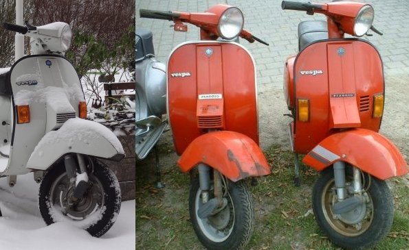

Der verlinkte Carbone scheint für die alte PK-Gabel (hier: weißer Roller) im Stil der V50 / Primavera-Gabel zu sein. Wenn Du eine für (D) gebaute PK 50 hast, sollte die Gabel wie bei den roten Rollern auf dem Bild aussehen.
post-1023-0-14852500-1360483155_thumb.jp
Habe leider gerade nur folgendes Foto bei der Hand:
Rein von der Optik her müsste ich den Dämpfer mit einem großen Loch (bzw. eine alte Gabel) nehmen?!
Aber es ist eine österreichische PK 50 S Lusso, von demher müsste ich einen Dämpfer mit 2 Löchern besorgen...
Ich bitte um Hilfe =)
Nö, ist ne Eigens für die Ösis (Und Italiener?) gebaute Gabel für die PK mit V50 Schwinge. Schwinge umbauen auf PK ist nicht möglich,bzw nur in Verbindung mit dem Tausch der ganzen Gabel gegen eine PK Gabel.
(Und Italiener?)
Ja, auch Italiener.
