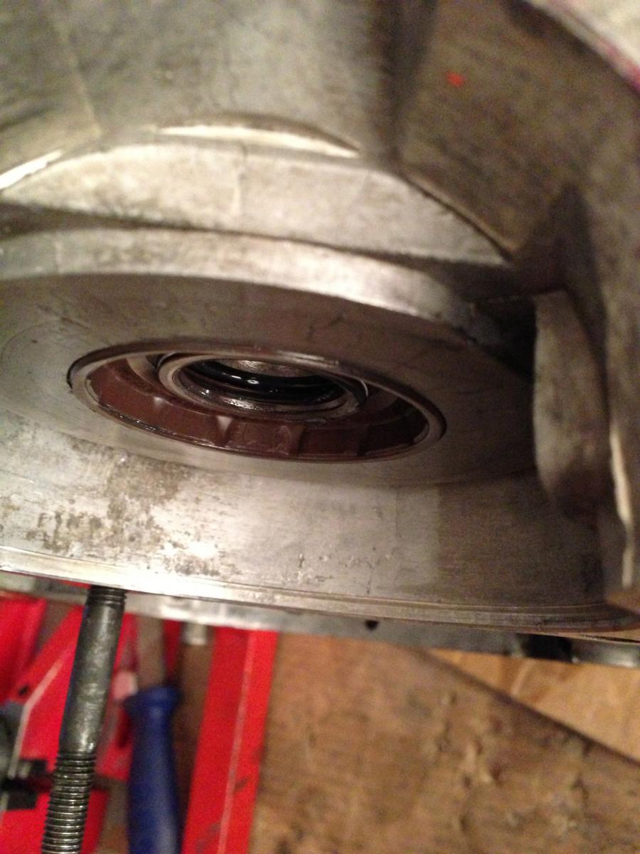

Hi,
mal wieder ne Noob-Frage zu Simmerringen :blink:
Ich wollt nur wissen, ob die so richtig drin sind, oder ob die komplett bündig sein müssen? Bis dahin gingen sie mit sanftem Geprügel.

Kuluseitig sollte bündig werden! Limaseitig ebenfalls, ist aber nicht so wichtig.
Simmerringe mit Eisspray abkühlen könnte bisschen was bringen um sie leichter reinzubringen. ;-)
Muss der bei der KuWe wirklich 100% bündig sein? Steht jetzt noch 3 Zehntel über und will nicht weiter :-(
Ich hab ihn jetzt noch ein bisschen weiter rein bekommen, indem ich ihn per aufgelegtem Lager eingezogen habe, aber ganz minimal steht er immer noch über. Ist das schlimm oder schrabbelt die Kurbelwelle dann dran rum? Bisschen Spiel braucht die doch eh zum Kurbelhaus oder?
Ich hab jetzt auch gelesen, dass der Sitz vorm einpressen fettfrei sein soll und manche kleben die Dinger auch ein. Ich will ja nicht, dass das Ding bei voller Fahrt auf Kurbelwellenumrundung geht. Dann würd ich ihn lieber nochmal raus werfen und nen neuen rein tun. Was meint ihr?

Und du scheinst da son 0815-Billigding gekauft zu haben. Kauf dir den PASSENDEN Ring von Cortecco und gut ist.
Wenn du dich damit besser fühlst, zieh den alten raus, mach das Gehäuse vernünftig sauber und schieb' einen komplett neuen wieder rein. Die Simmeringe sind jetzt nicht soo teuer, dass man das nicht verkraften könnte. Und hinterher kannst du beruhigt schlafen, bzw. fahren.
Hab nen Piaggio vom Vespa-Dealer bekommen, der angeblich die beste Qualität haben sollte... Der blaue außen ist ein Cortecco.
Hmpf. Naja, dann tu ich nen neuen rein. Einfach für's Gewissen :-) Und dann kleb ich ihn gleich rein.
