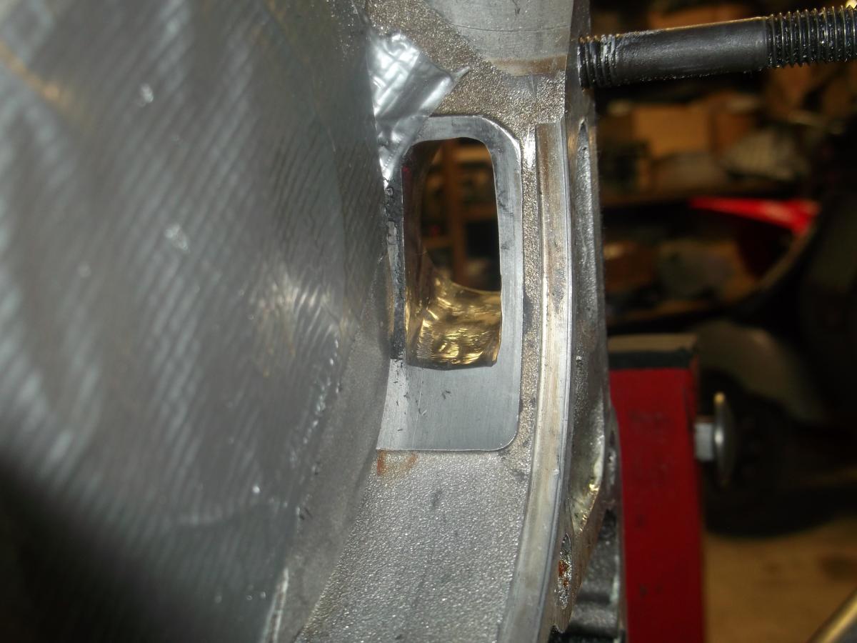

Hi ich bin's, hab da ne janz wichtige Frage und zwar bin ich bei den überströmen durchgebrochen und nun weiß ich nicht wo ich das knetmetall hinmachen soll, also außen oder innen vom Motor :-) Edit: Bilder kOmmen demnächst

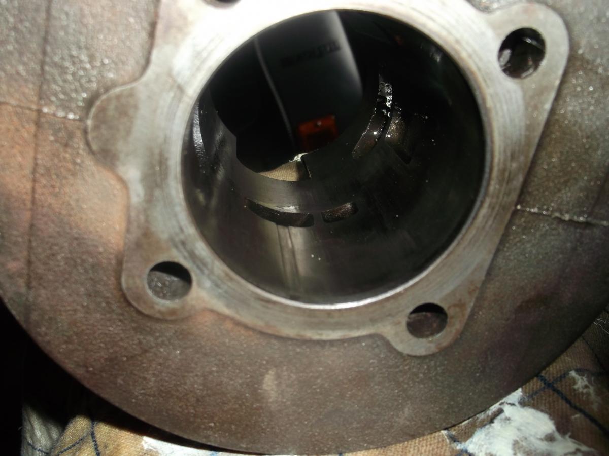

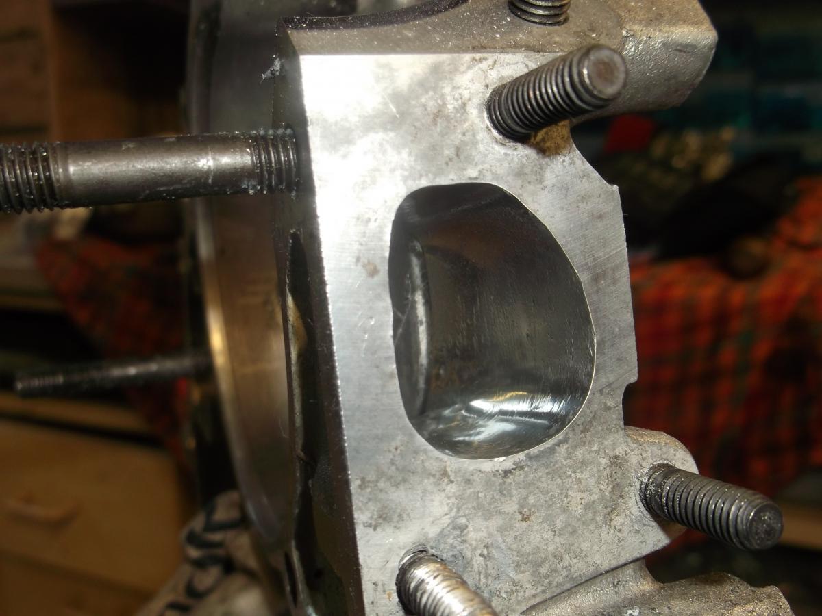

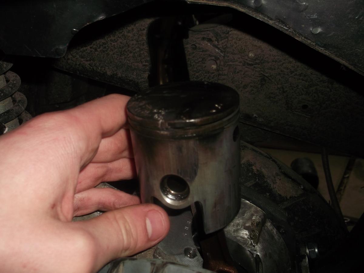

So leute,
mein polini ist tot :censored: bin am warmfahren gewesen, dann hat sich der kolbenring ins überströmfenster eingehakt und den rest seht ihr auf den bildern... :wallbash:

Nächstes Mal unbedingt die Kanäle entgraten! Dann wäre der Ring da nicht eingehakt. Reicht schon eben mit einer kleinen runden Schlüsselfeile,
sind keine 5min Arbeit. Natürlich nur die waagerechten Kanten, die anderen stören die Ringe nicht.
